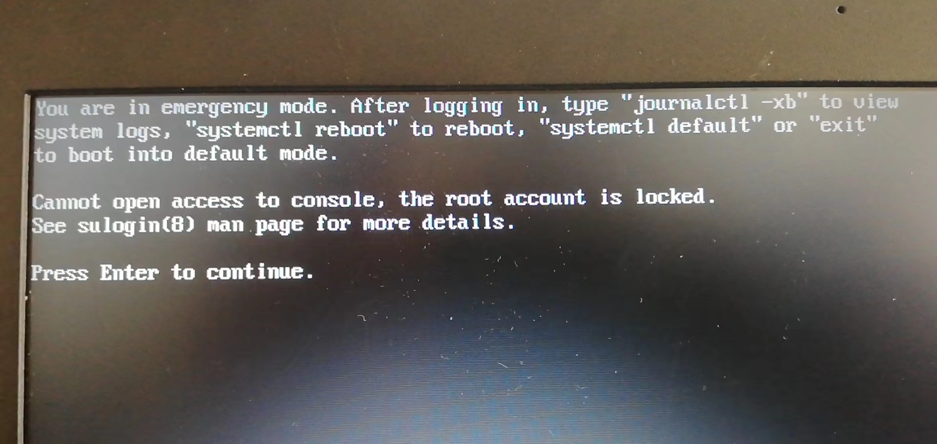

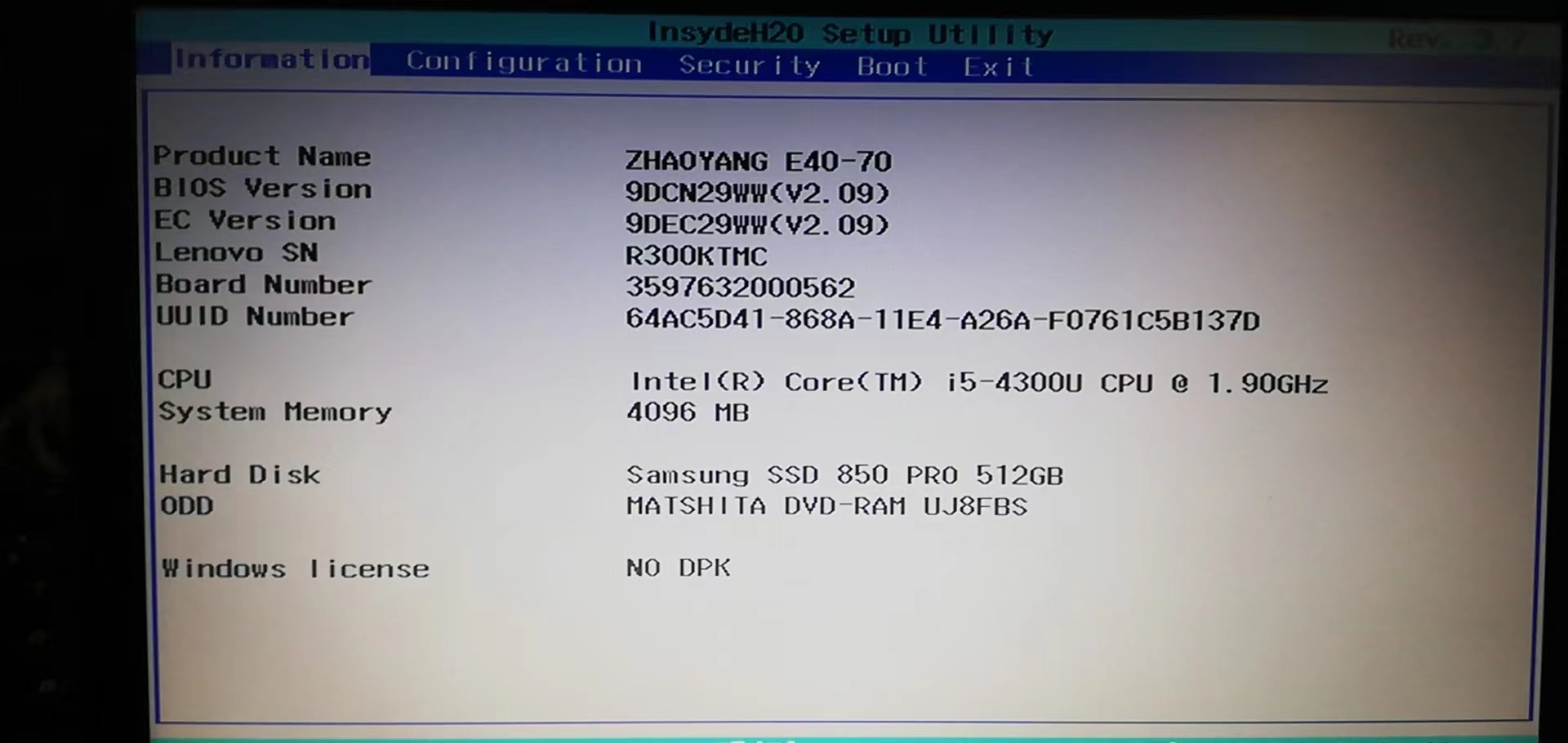

笔记本型号:昭阳e40-70 (i5,4G,512G三星SSD硬盘)
生产日期:2017年1月15日

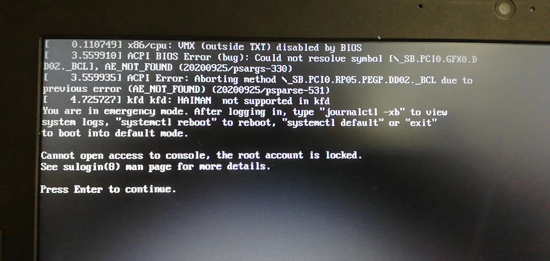

问题描述:最早从20.2滚升到20.4,然后滚升至20.5,进不了桌面,今天全新安装20.5,安装正常,但是安装完了重启亮了"DEEPIN"字幕,然后直接跳进如下图的界面。请大神帮看下,谢谢!!!

可以切tty吗
Guumi
2022-04-22 22:11
zeno:
可以切tty吗
不可以哦

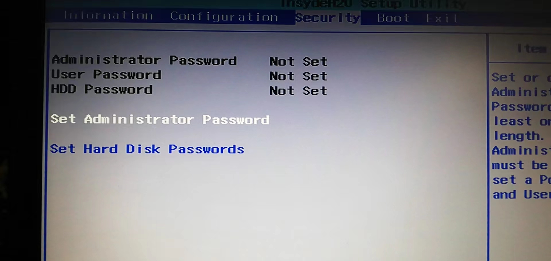

Linux小白2019
2022-04-22 22:50

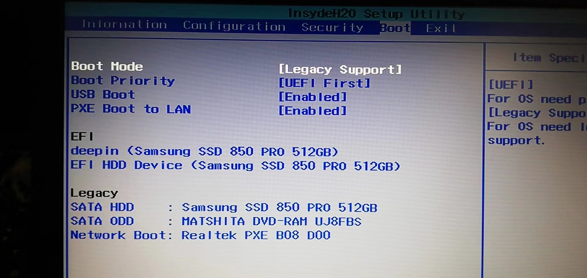

关闭bois的安全启动试试

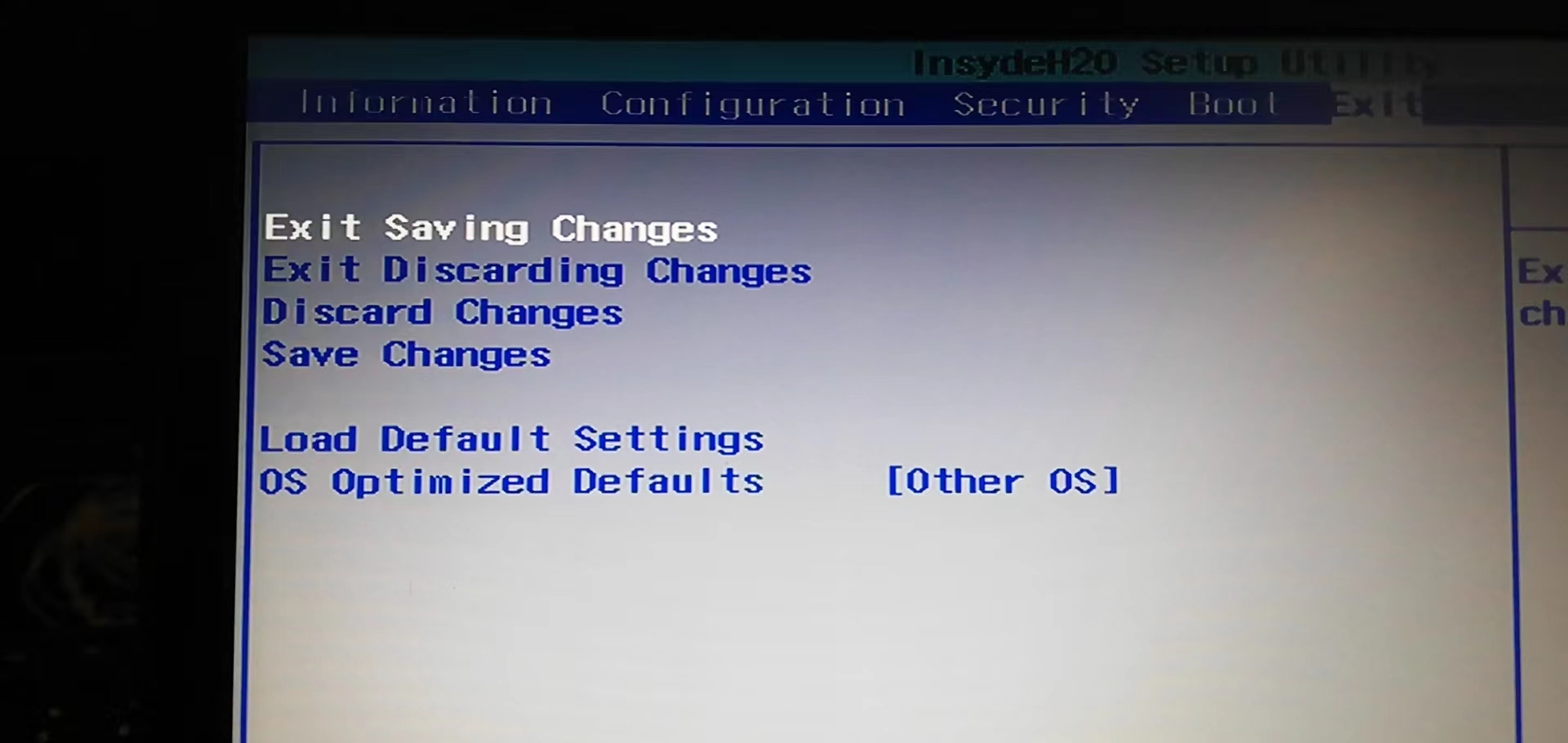

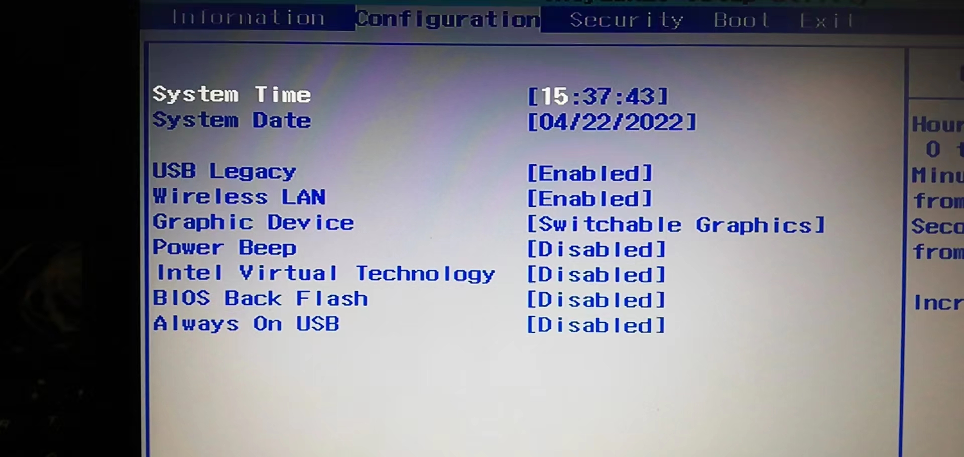

Guumi
2022-04-22 23:46
@Tonny @Linux小白2019
麻烦帮看下BOIS 设置,我看好像没有问题啊。。。

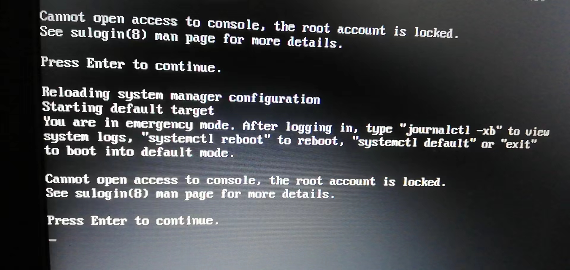

Guumi
2022-04-23 02:05
🍀️: It has been deleted!
无效,一样报错!
然后,回车提示(同之前一样):
2022-04-23 03:31
Guumi
2022-04-23 06:54
显卡两个都试了,但内核没有,谢谢!我现在试试
Guumi
2022-04-23 18:34
@Tonny 现在直接就这样了,找了度娘([https://jingyan.baidu.com/article/359911f577351a16ff030602.html]有一个同我这差不多的情况,但是我怎么进roob 查看啊,tty 进不去。。。如果实在不行,我还是装回20.2,滚升到20.4,等20.6出来后再试试最新版本了。

安装了,同11楼报错的图片一样一样的,还是不能正常进入到桌面

Guumi
2022-04-30 03:53
感谢各位大侠的解答,问题解决了,最终解决的方案是重新分配(格式化) / 和 /home ,估计主要问题还是/home 上。我重新分配了一下硬盘,未动 efi 和 swap ,安装20.5 正常登录系统,使用一切正常。
