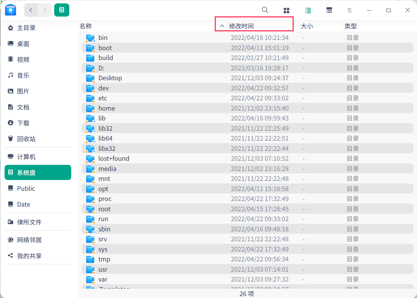

每次打开以前旧的文件,只打开查看并没有修改,系统就会把上层文件夹的“修改时间”改成现在的
这都是什么逻辑啊,文件按修改时间排序的全部都乱掉
文件夹里面的文件要是有修改,有保存之类的,那判断为最新没问题。
只打开查看旧文件就判断为最新文件真的是鬼逻辑!

你测试下就知道了,文件夹、文件都按“修改时间”进行排序
然后打开比较早的文件夹下面的文件,只打开不修改,然后关闭
再返回上层的文件夹,看看是不是这个文件夹被前置到最前面了

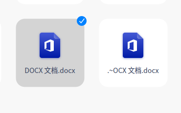

打开文档类型的文件夹,会创建临时文件出来,这个文件会影响文件夹的修改时间,所以修改时间发生改变了
灵兮之
2022-04-28 16:56
xuqi:
临时文件为何要放在当前目录下?临时文件不是都放在tmp或者cache里面吗
