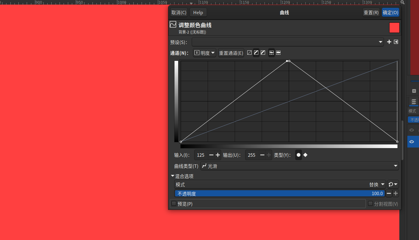

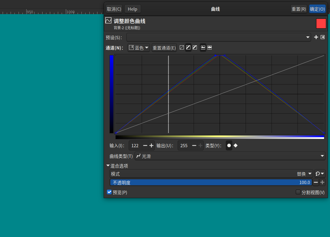

图中这个鲜艳的红色 #ff4040(R:255 G:64 B:64)使用这个曲线调整以后会变成什么样子呢?
是深红色?是浅红色?粉色?棕色?

答案是:蓝绿色
scream

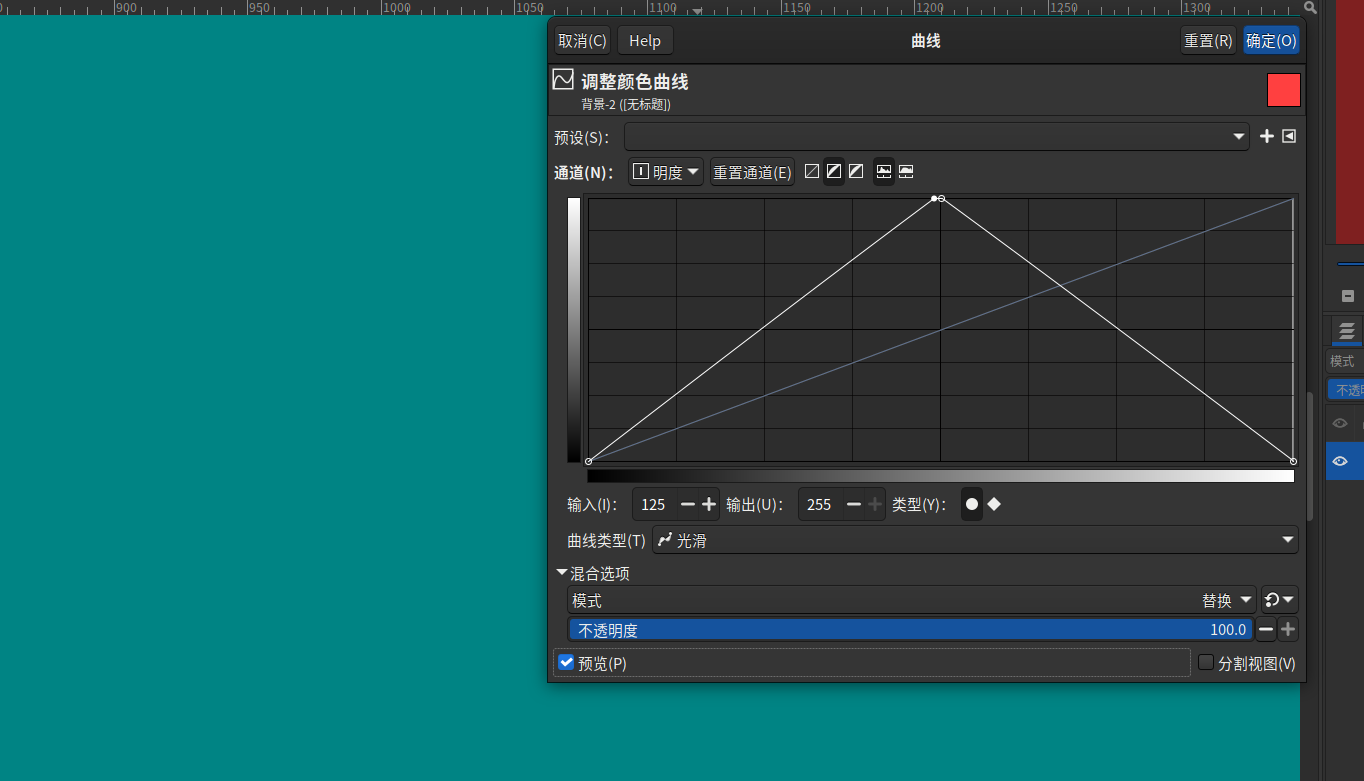

没骗你呀,请看:(我把下面的“预览”打开了)
这下可坏了!在我们的印象里,曲线是一个控制画面“明暗”的东西,没想到他居然把色调和饱和度也给变了!照这样说的话,我们平时调的“高光”、“阴影”,岂不是也被调得乱七八糟,完全无法预测后果吗?当然这个并不是我用的软件(GIMP)出了bug,常见的图像软件的处理方法都是一样的(比如说photoshop)。为了明白这个矛盾的根源,我们需要明白“曲线”工具运行的原理。其实从他的名字(RGB曲线)中就能大概得知,他是通过红色、绿色、蓝色通道进行处理的。细心的(或者是学识渊博的)大概会发现,曲线工具不仅能对全部通道进行处理,还可以对单独的红、绿、蓝通道进行处理。

既然我们知道了曲线运行的原理,那我们就可以手动计算一下刚才的题目。就像中学时期大家看折线图一样就可以了。原本的颜色是R:255 G:64 B:64,曲线上横轴找到对应255,64的点,取到纵轴上大概是0,128。那么最后的颜色就是R:0 G:128 B:128。蓝绿色是没错的。通过取色也可以验证这个结果(因为我画得不是很准确所以会有误差)所以这个不是bug,是特色!

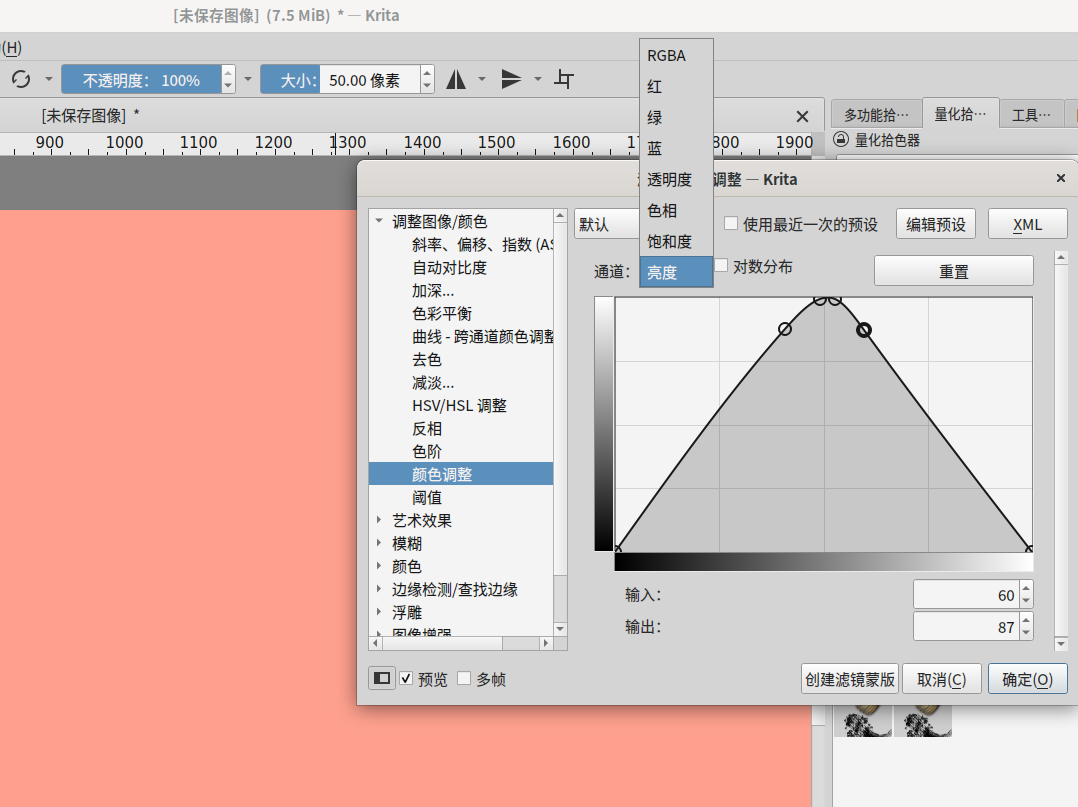

那我们原本想像的功能:只改变画面的明暗而不改变颜色的饱和度和色调,并且要像曲线工具一样灵活,能否做到呢?答案自然是肯定的。另一个位图软件Krita的曲线工具中就自带了这样一个通道。
这回的颜色是我们想要的了。(不过要吐槽一下,这个曲线滑溜溜的和PS的一样,不太好用,我又多加了两个点)

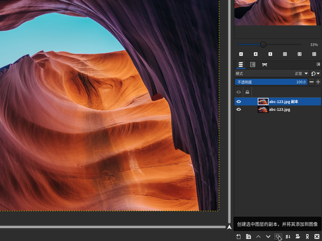

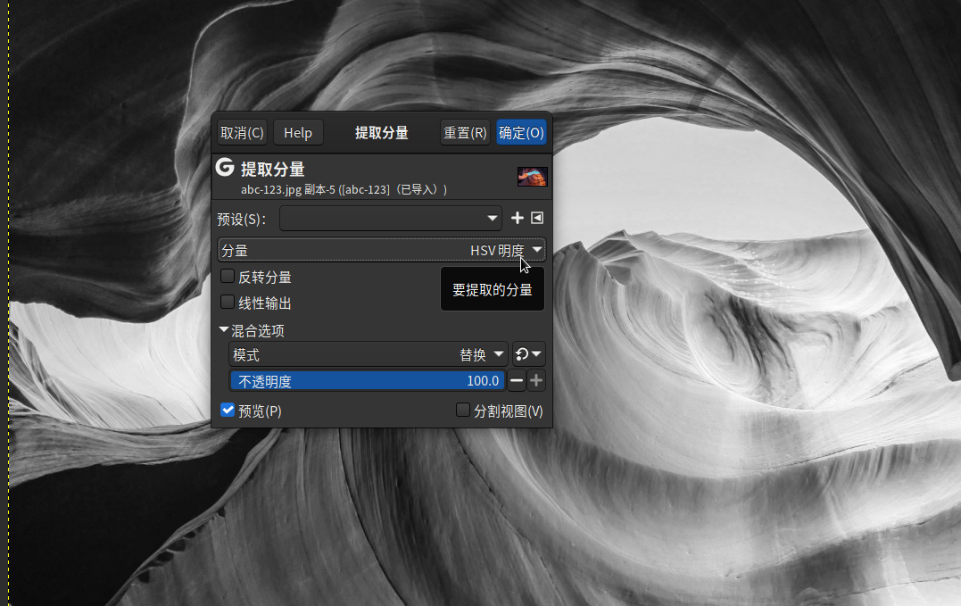

首先我们将背景复制一层。

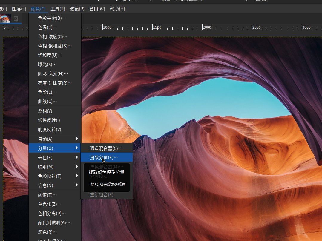

然后点击菜单:颜色>分量>提取分量...
分量选择HSV明度,确定。(其他的选项大家也可以试试,看一下什么效果)

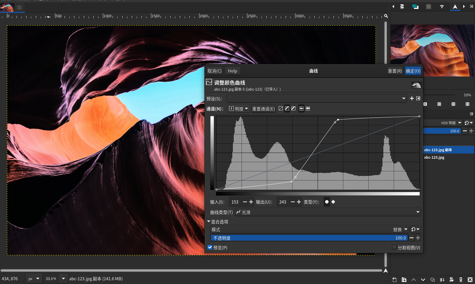

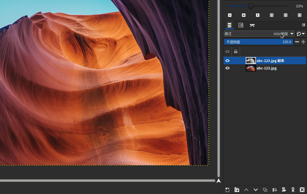

然后在图层面板将顶上的图层混合模式改为“HSV明度”
现在可以发现显示/隐藏顶上的图层,图像是完全没有变化的。之后只要在这个图层上使用我们爱之深恨之切的曲线工具就可以了。
可以发现无论如何调整,图像的色调都不会发生变化。
