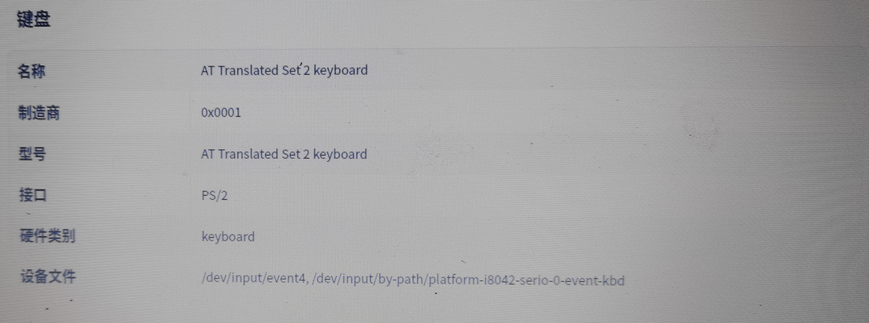

已确定笔记本小键盘enter键失灵,现已破坏硬件,其他剑正常,但时不时就自动enter,按ESC能消停一会儿,但循环往复太麻烦了,现有个思路是不是可以禁用笔记本自带键盘驱动,然后弄外接USB键盘
但小白不知如何操作

xinput list 列出所有设备,找到自己笔记本自带的键盘对应的 id (例如可以用 deepin 自带的设备管理器查一下键盘的名称,然后与 xinput list 列出的设备对照一下)
然后运行 xinput disable (其中 是笔记本电脑键盘对应的 id),就能让键盘失效了

查了下 id 是 12 xinput disable 12 谢谢大神支招
