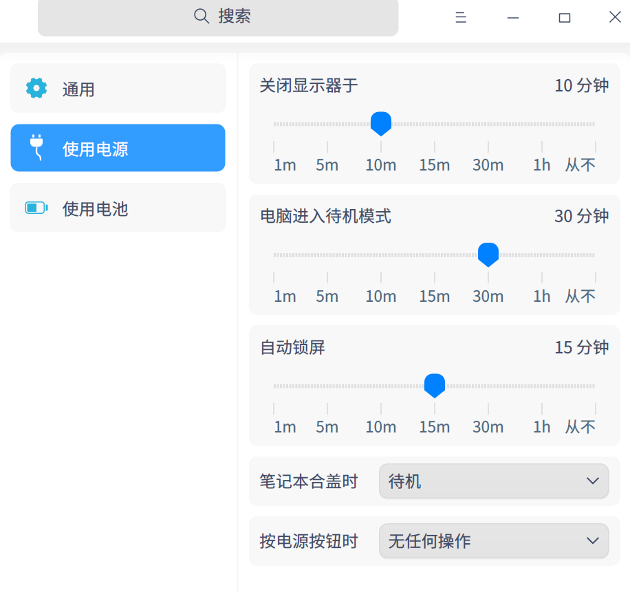

fedora
2022-04-21 18:42
babyfengfjx:
  • 非常专业的路径信息!
  • 我们也采购一个type-c的连接线试试,可能有一些硬件差异的场景会触发这个问题。
更正以下,可能不是待机导致,是设置关闭监视器导致问题。刚出去了10几分钟,重现了问题。以下是我的设置:
babyfengfjx
CQA
2022-04-21 19:02
fedora:
嗯嗯,就是说在关闭显示器后,可能再输出信号的时候,显示器可能接收不到信号输出,导致需要重新插拔才能OK。

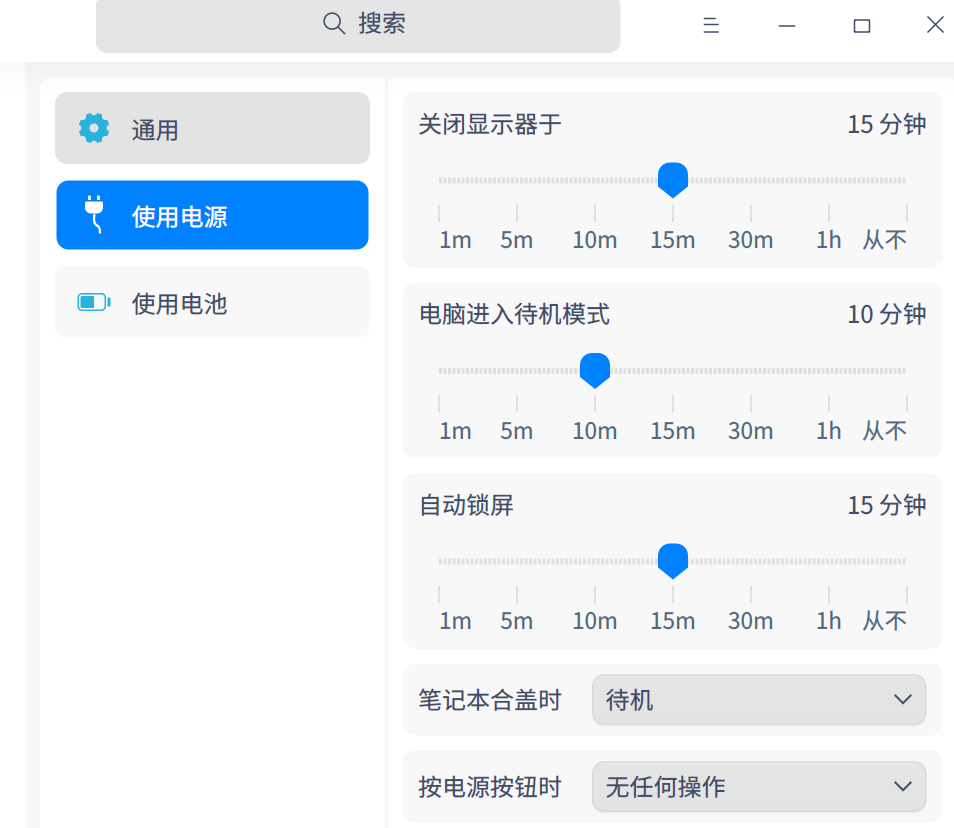

fedora
2022-04-22 19:00
159******43:
我也有这个问题 版本更新前正常 更新后就出现了这个问题
折中的办法,待机时间小于关闭显示器时间。
