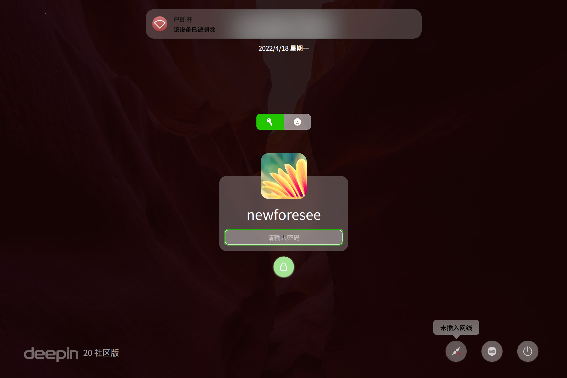

如题,电脑不操作待机或者睡眠一段时间后,唤醒就会提示Wifi 该设备已删除,网络显示没有连接,Wifi无法使用
唤醒后

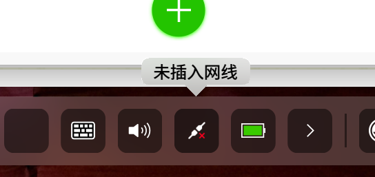

此时尝试查看网络状态,是开启的,但是感觉网卡跟无线难道是分开的?

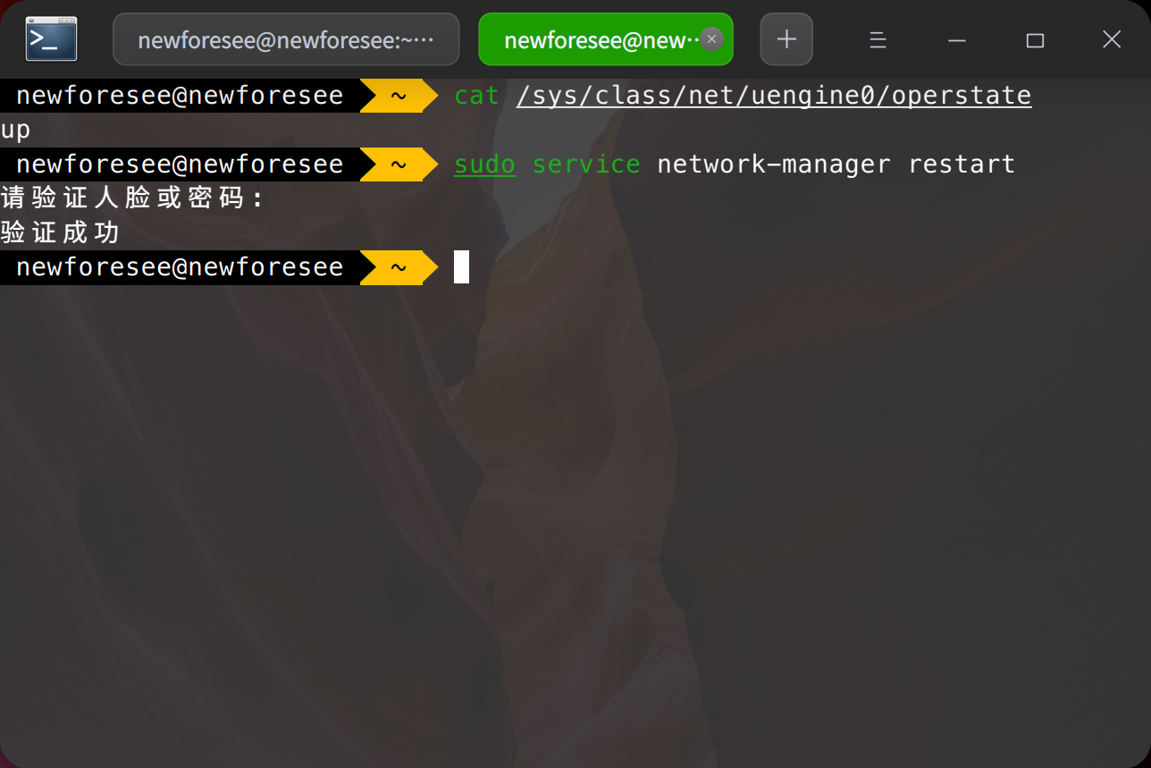

service 命令是什么鬼?deepin 早就用 systemd 了doubt

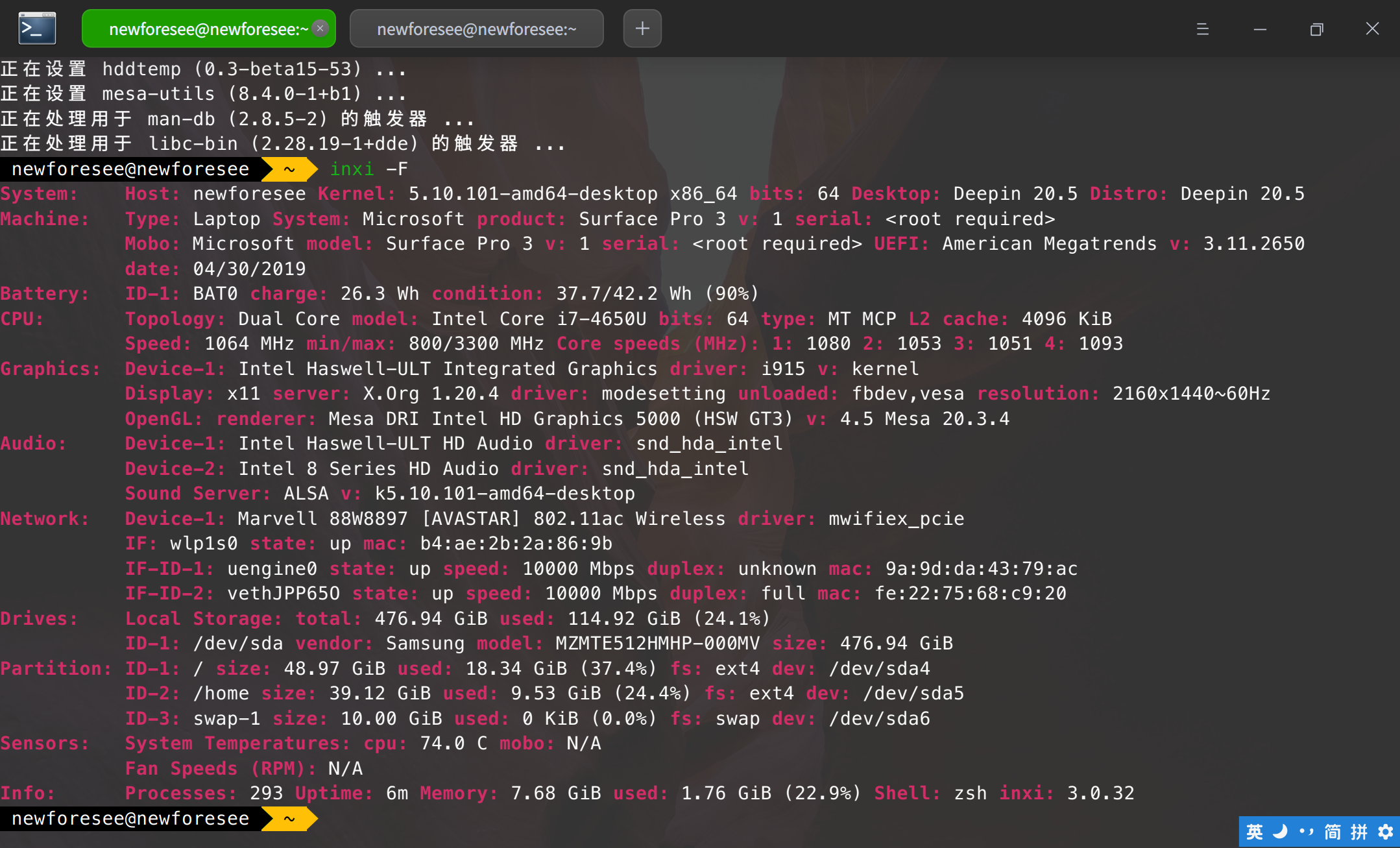

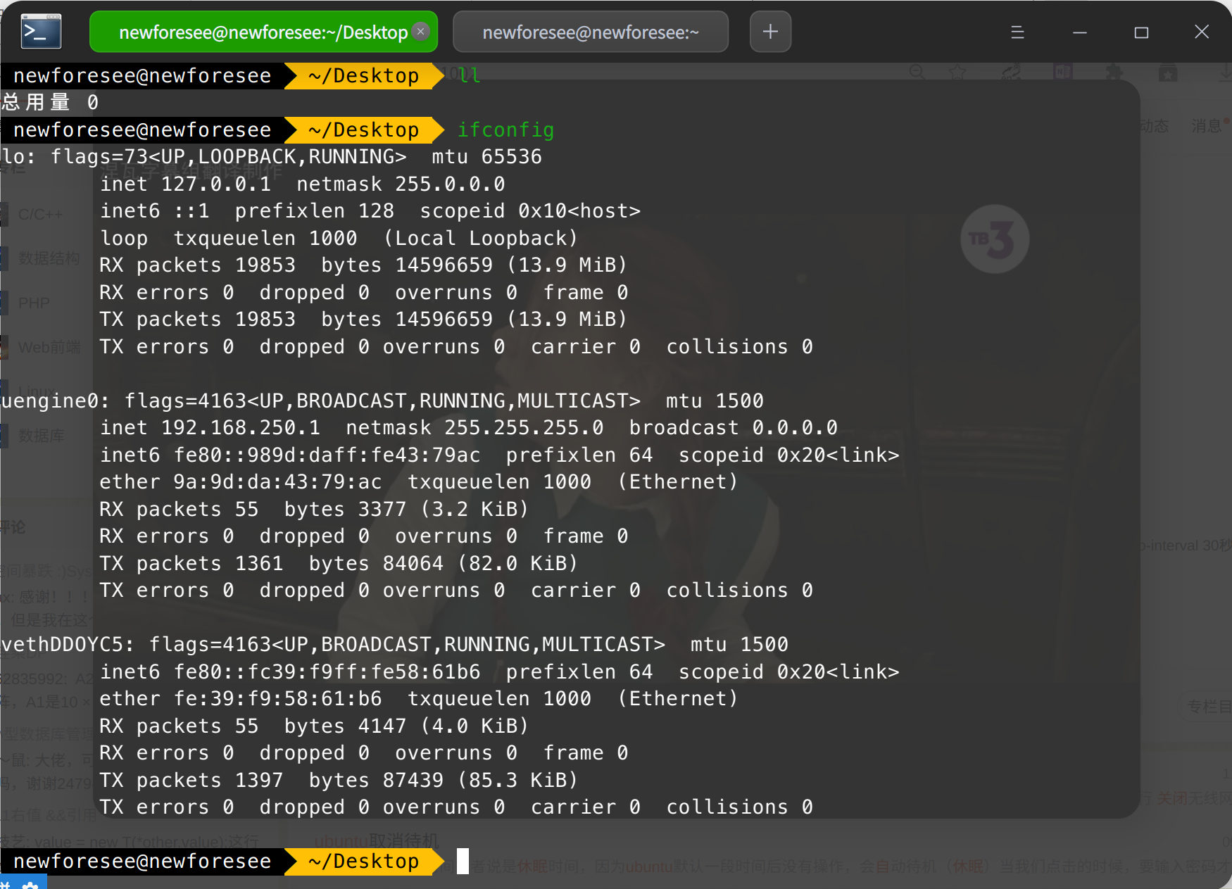

ifconfig 似乎没看到无线网络设备的信息。可以在网络正常的时候贴一下 inxi -F 的输出吗?

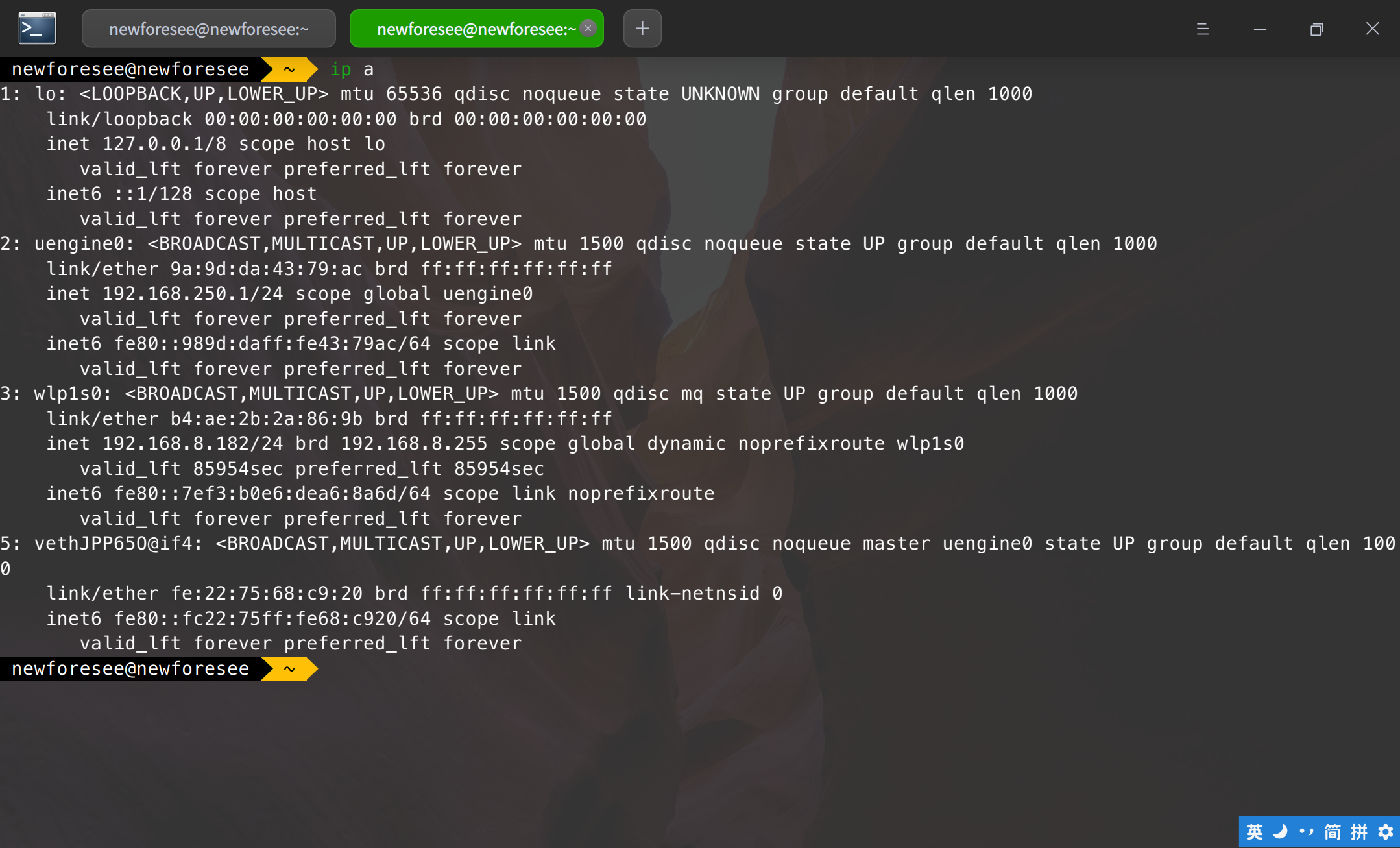

网络正常时:

是 Surface 啊,虽然 Surface Pro 3 理论上所有驱动都已经在主线内核里了,但是 linux-surface 应该对这个无线网卡有特殊的优化,可以尝试一下。遇到和硬件有关的问题也可以去这个仓库的 issue 或者 discussion 中寻求帮助,如果你会英语的话。
