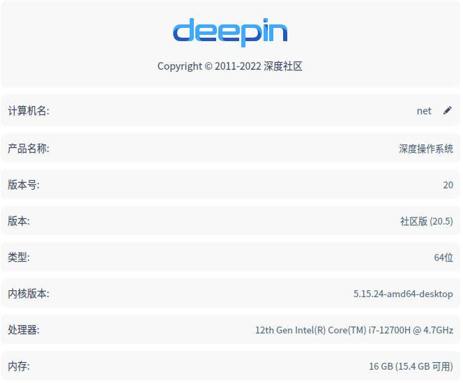

机械革命旷世intel 12代,比较新的本子,显卡是3060的,安装系统20.5,内核版本5.10和5.15,问题如下:
在内核5.10版本下无线网卡无法使用,在安装内核5.15后解决。
在内核5.15版本下屏幕亮度无法调节。
在5.10和5.15内核下NVIDIA驱动(官网驱动,510和系统推荐驱动470)安装成功,但在启动的时候无法进入桌面,卸载驱动后可以进入,bios的显示模式是混合并不是独显直连。
cat /etc/os-version
SystemName=Deepin
SystemName[zh_CN]=深度操作系统
ProductType=Desktop
ProductType[zh_CN]=桌面
EditionName=Community
EditionName[zh_CN]=社区版
MajorVersion=20
MinorVersion=20.5
OsBuild=11038.005
尝试过:https://bbs.deepin.org/post/218564,无效,屏幕是LED,更改内核为vendor/native也不行,求助啊。

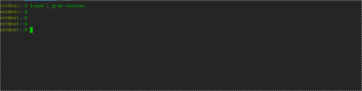

2022-04-18 19:58
装的时候没屏蔽nouveau?
caolulingwh
2022-04-18 20:08
Ziggy:
装的时候没屏蔽nouveau?
这个肯定是有屏蔽的,之前我用联想拯救者都是能成功安装的。

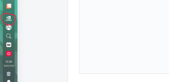

wormho1e
2022-04-19 01:50
这个问题我之前遇到过,但是我的机子没有你的新(Y7000P 2019/ i7 9750H/1660Ti/支持显卡直连,但我设置的是混合模式)。在我安装NVIDIA官网的驱动后,按照教程配置xorg文件,切换到NVIDIA显卡,然后重启进不去桌面(实际上好像进入过桌面,但是整个桌面花屏,具体情况,我记得不清了,反正是完全不可用),这种情况下只能是通过卸载NVIDIA和删除xorg启用默认核显才进入桌面。后来我重装了系统(我一直在用单系统--deepin),安装时直接就是选择闭源驱动并且安装好后,直接在终端执行:
''' sudo apt install nvidia-settings nvidia-smi '''
然后再安装一下dde-dock-graphics-plugin,效果如图:
现在就是切换显卡需要手动点击(我基本上从未切换到intel了)
总的来说就是不要去安装NVIDIA官网的驱动,只要在安装系统的时候安装了闭源NVIDIA驱动,在后续要安装NVIDIA驱动的时候最多在终端再执行一次install nvidia,后续步骤如上所述,希望我的经历对你有所帮助。

在安装系统时选择集成闭源驱动配置xorg.conf一样也无法进入桌面,在卸载闭源驱动后就能进入桌面了。
显卡切换工具也已安装完成:
现在就剩屏幕亮度调节了。
