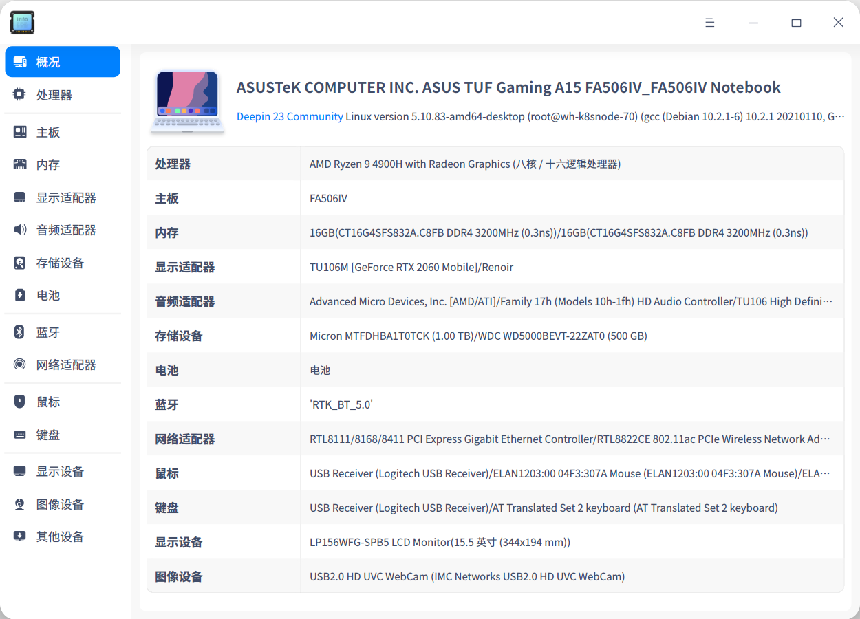

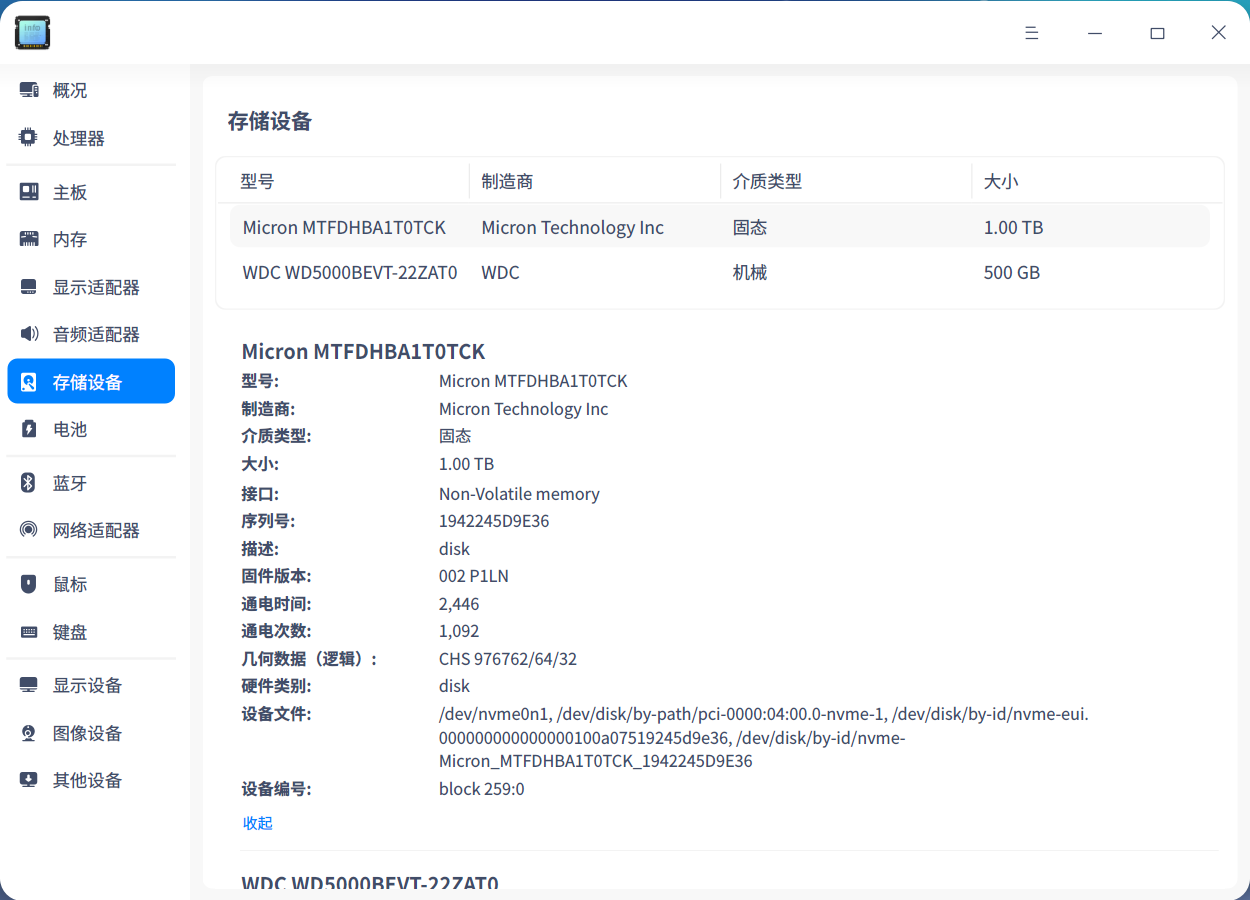

电脑与固态硬盘的型号如上图,
安装UOS家庭版会经常出现卡启动界面无法进入系统的问题。
deepin 20.5无法完成安装,如果选择5.15.24内核进入安装的话会出现根本找不到固态硬盘的问题。
只有deepin 23 nightly可以正常安装和使用,怀疑固态硬盘跟debian10之间存在兼容性问题。

家庭版能勉强安装成功,能进系统的话使用也很正常,但是经常会出现开机的时候卡在启动画面到不了系统登陆界面,硬盘灯一直按固定的凭率在闪,切到后台终端能看到有不定滚动的指定但不能输入,只能通过按Alt+SysRq +R+S+E+I+U+O这个方式来强制重启或者关机。
20.5安装完重启进入系统配置界面就会卡死,切到后台终端看也是一样的有不断滚动的指定,硬盘灯按固定频率闪烁,也是只能用Alt+SysRq +R+S+E+I+U+O来强制重启,每次都会卡在这一步,无法安装成功。
23 nightly版本就能正常安装和使用,每次启动都能正常进入系统,但是这个版本太烂了,应用商店里的微信和QQ只有wine版本,微信点截图就会崩溃,QQ登陆后直接崩溃。。。

deepin 20.5如果直接用kernel 5.10内核进入安装的话是能看到固态硬盘的,也能正常删除和创建分区,只是安装完重启进入系统配置界面才会卡死,如果是在Advanced options里选择用kernel 5.15内核来安装的话才会看不到固态硬盘,我感觉就是各个系统内核对固态硬盘的兼容性有问题,23 nightly这个版本就可以很正常的安装和使用,但是这个版本日常用起来太痛苦了。。。
