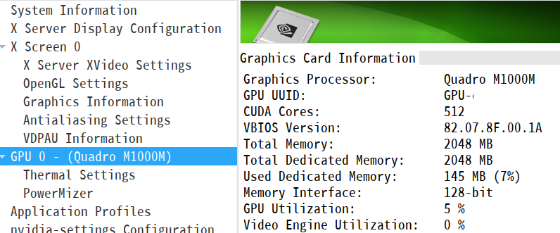

就是这一步,装上显卡驱动管理器。最后安装成功,出现了"NVIDIA X Server Settings",然而我点进去,发现其中只能显示温度,显存占用/剩余参数都没有,显卡的频率也不显示,跟网页上的图片不一样啊。总觉得哪里不对劲。而且,我开启独显直连后,也是开机黑屏。再重新打开"Switchable Graphics",开启核显,顺利点亮屏幕,但是依然无法用HDMI高清接口投屏。

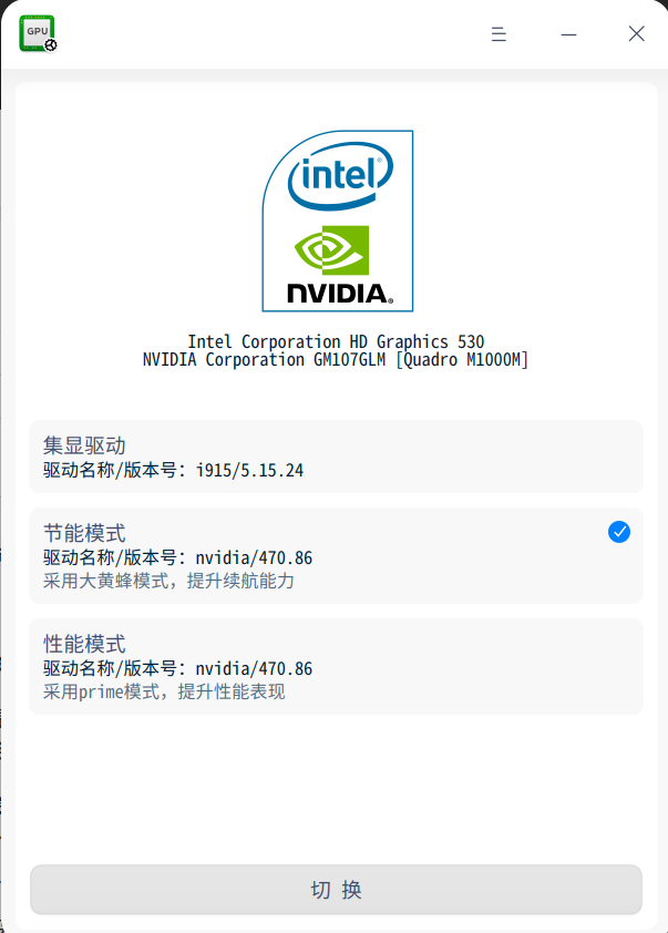

然后我就百度,发现那"显卡驱动管理器"没装上,然后就在终端处理器中输入代码“sudo apt install deepin-graphics-driver-manager”,成功安装,打开它,它的默认设置是节能-大黄蜂模式image.png
我看到上面不是能切换成"性能模式"嘛,我就选了那prime模式,然后重启了。
但是重启后就是装不上什么驱动,无法进入系统,最后,被迫进入"核显驱动"模式了😭
我好不容易装上了独显驱动,就因为装个这个管理器,选了个模式,又退回核显了,我肯定不甘心,接HDMI又无法投屏,我只好继续折腾了。

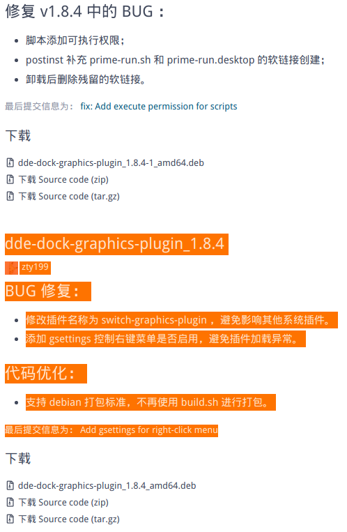

于是我进入那网页下载了最新的"dde-dock-graphics-plugin_1.8.4-1_amd64.deb",发现它装不上😂 然后又下载途中标橙的旧版本,于是安装成功了。我没有重启,而是想接着重装显卡驱动,然后就是https://ywnz.com/linuxjc/8533.html中的6、7、8步重装驱动的操作,然后然后出来了个英文的对话框,我选的是,后来走一段英文就不走了,我就强制关机了😂

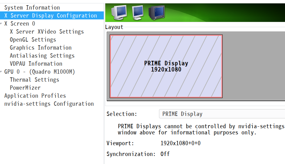

重启后,发现任务栏的显卡切换标志出来了image.png 不过默认是核显的,我又点"切换NVIDIA显卡",输入密码注销后,还是切换失败。我想,再重装下显卡驱动吧,然后又执行了"sudo apt autoremove nvidia-*"的代码,跑了过去,没重启,发现显卡设置的内容多了:
看样子,显卡能用了啊😂 我于是接上HDMI投屏,果然投屏成功了。
