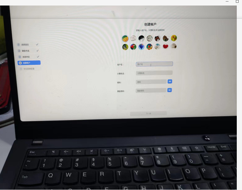

180******00
2022-04-16 22:56
根据版主的提示,我改用rufus做了个u盘启动盘,然后来安装ssd移动硬盘,安装过程却是没有出错了。但是安装完成后,使用移动硬盘重启进行设置时,卡在用户账号设置界面无法继续,在该界面键盘的字母和数字等按键输入无效(也就是选中无法输入用户名和密码),但是键盘大写键按下后界面中是有提示开启了大写的,其他输入框、图标选择等到时正常的,即使无法输入信息,即使使用外接键盘也不行。
