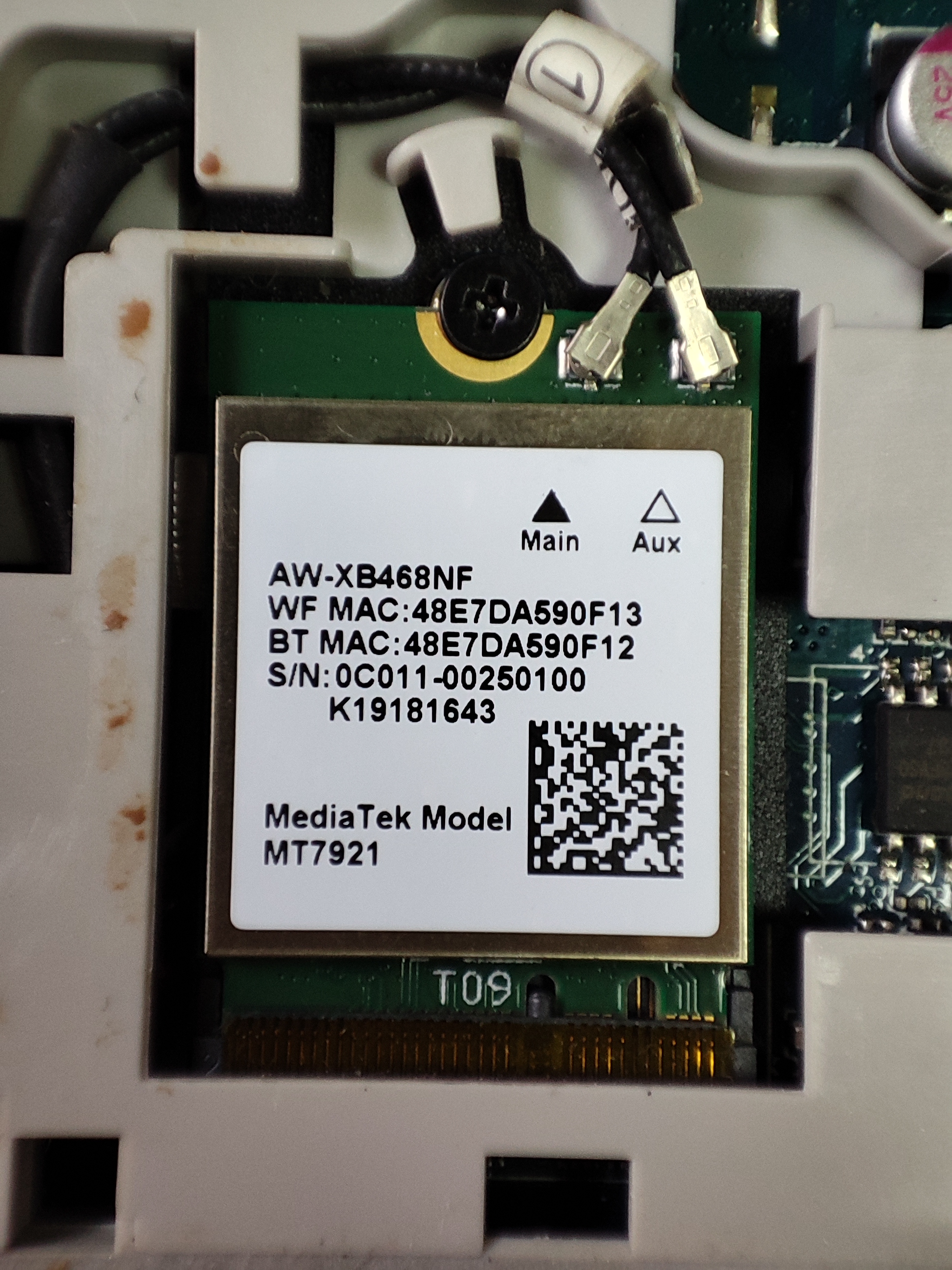

当前部分最新的电脑会使用一些支持wifi6的无线网卡。而采用MT7921的无线网卡对当前linux包括deepin都不是很好。wifi时而出现时而没有,据说bug还要等到5.18内核才有可能修复。因此尝试更换无线网卡,修复wifi连接问题。
问题:https://bbs.deepin.org/post/233826

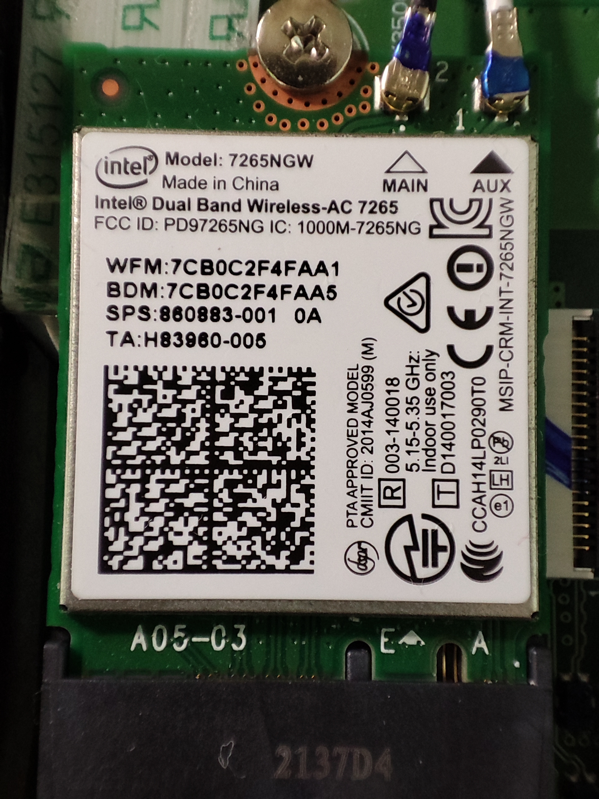

解决方案就是使用Inter AC 7265NGW替换掉本机的MT7921,替换后没有啥毛病,基本上正常。

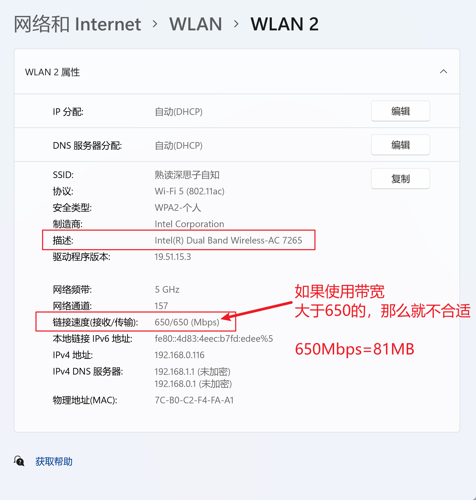

首先说下AC7265,不支持wifi6,理论最大网速在81MB/s(650Mbps)。基本上满足日常办公游戏娱乐使用,所以更换没有啥不妥。网上有更好的方式是采用同样是wifi6的AX210等。价格上贵一点。
AC7265的样子如下,价格40元左右。
MT7921

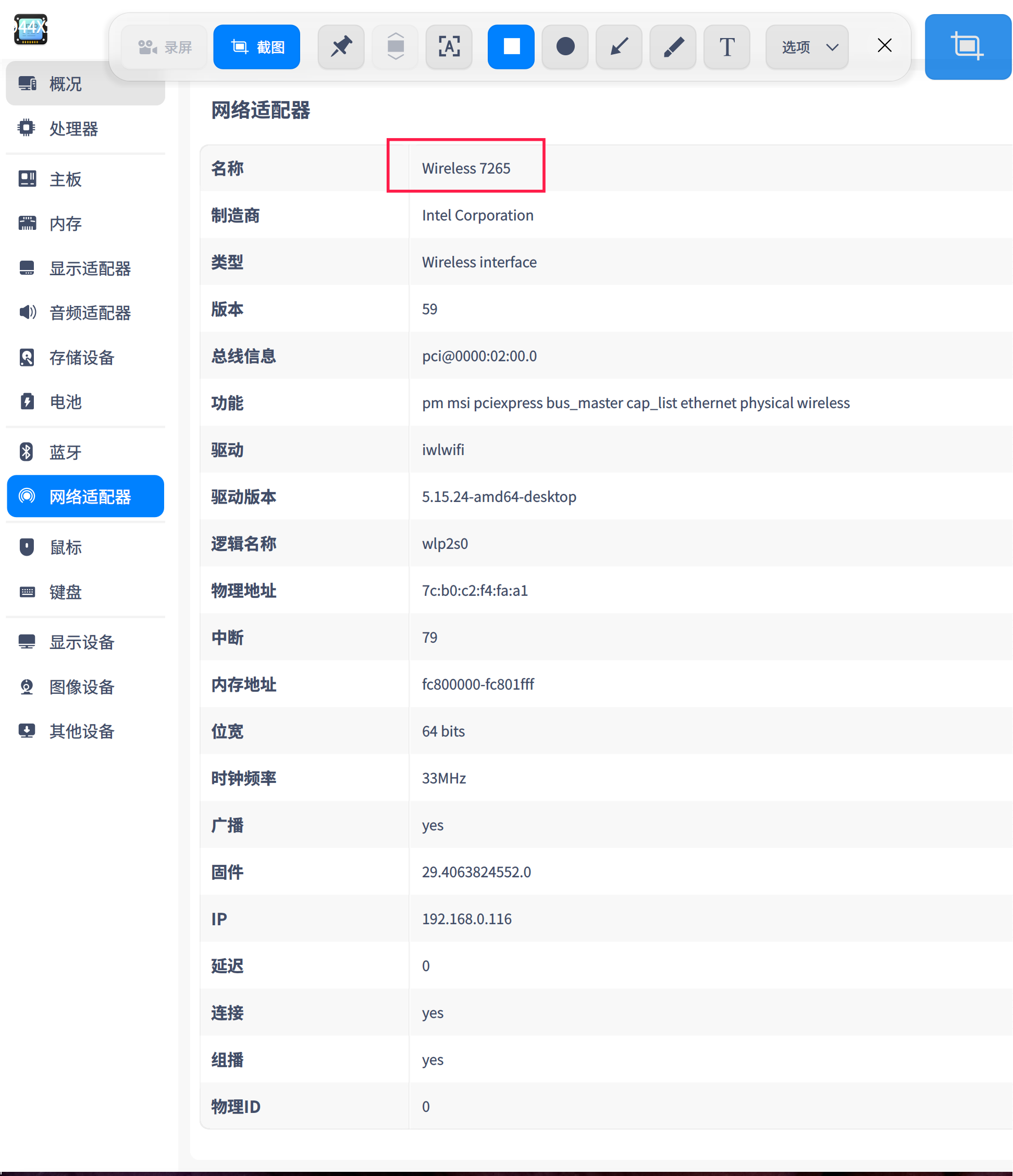

替换后的系统显示
deepin下也一切正常
