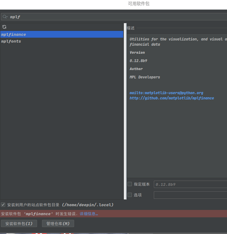

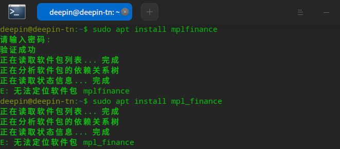

我安装了个pycharm,搭建好了python的环境,但是在pycharm的解析器里添加mplfinance时,老是提示安装失败
试了各个指定版本也不行。用终端输入命令安装,也不对。
该如何才能安装上这个包啊,折腾了我这小白一晚上都没搞定。。心累。

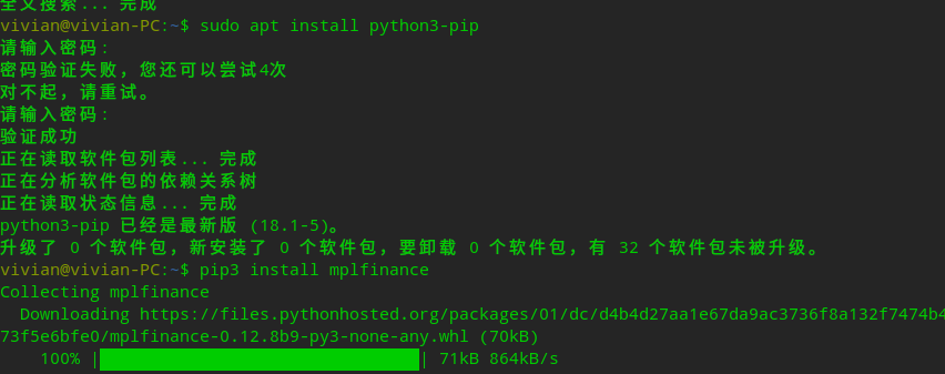

enforcee
2022-04-15 09:05
python的模块应该用pip装
pip3 install 模块
或者是
python3 -m pip install 模块
系统的apt源里面确实是有一些python模块的,但是那些一般都是给其他源里的程序用的,用pip安装的模块是各个用户分开的,更安全一点。
楼主只需要在终端运行python就能看见版本了,系统的python应该是/usr/lib/python3,楼主输入whereis python3就能找到他的路径。不过还是提醒楼主,不要用你自己的版本去覆盖系统的python,因为很多图形程序都是用的系统python,如果覆盖掉了很容易出问题。python官网上的教程是让你用系统提供的版本。楼主是用源代码装的吗

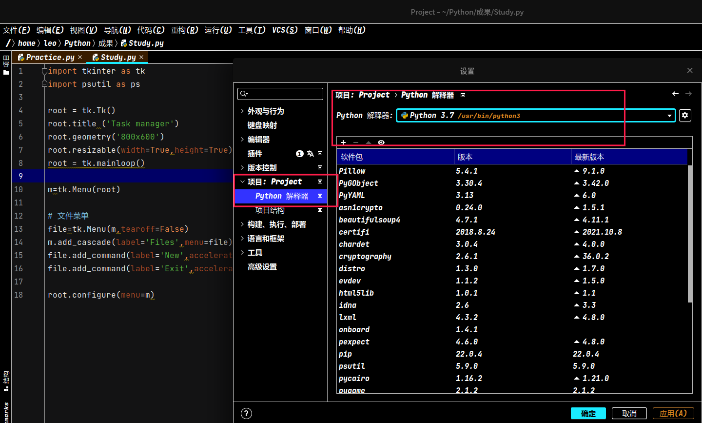

dxm6006
2022-04-15 17:10
首先,Python的模块安装不上,一般是跟网络有关系,因为仓库在国外,你可以换个时间,或者直接换别的方式安装。
对于Python的版本,终端的版本和pycharm解释器里的版本是两码事,终端是可以多版本共存在,解释器里的版本是可以选择配置的,见图:
