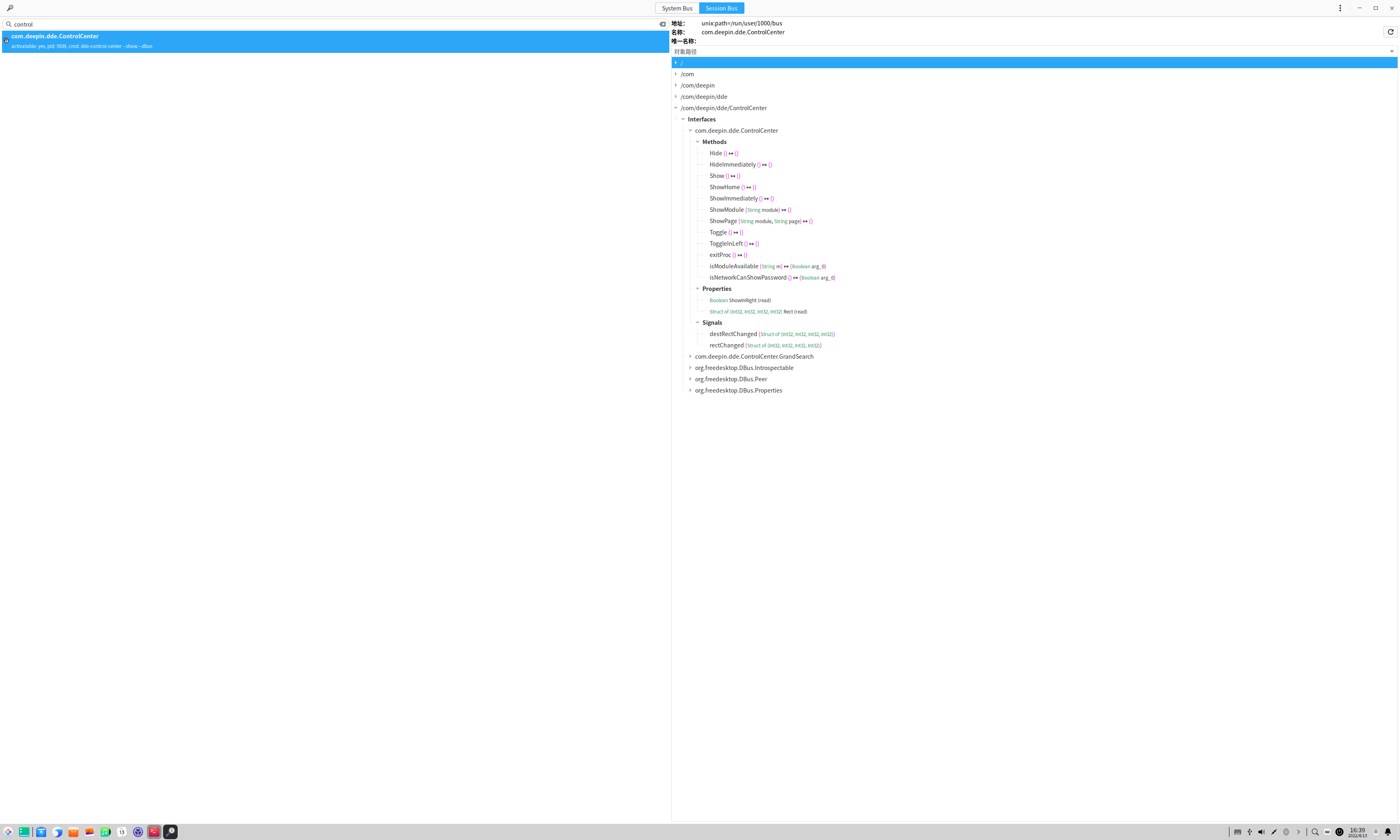

你可以安装一下 d-feet 这个软件。 sudo apt install d-feet
我们跨进程调用都是使用dbus服务,像控制中心相关的接口部分可以在
这里找到,其他接口同理~

忆往:
这里找到,其他接口同理~
好的,感谢指点!我去学习学习

奇怪,我用dbus-monitor 监控这个服务,点击里面的设置时没有事件产生的

onetwo:
这仅是个例子,系统中调用的dbus服务分别再不同的路径下。

忆往:
找到了,在dfeet里面不显示user的接口,命令行里面busctl --user出现了很多。一开始都是查system和session的,哈哈
