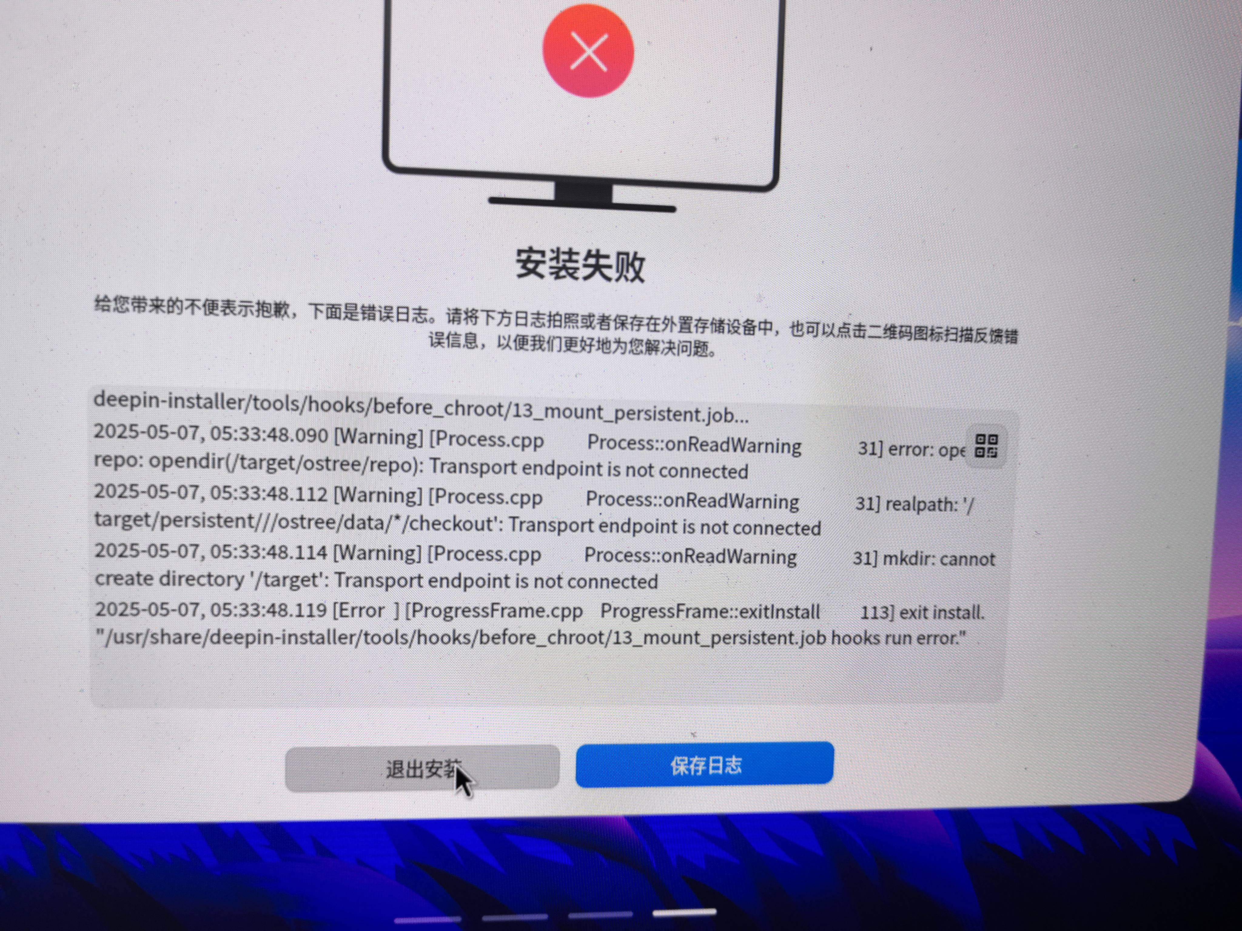

#30
报错.jpg这什么情况?没有弄好分区吗?
