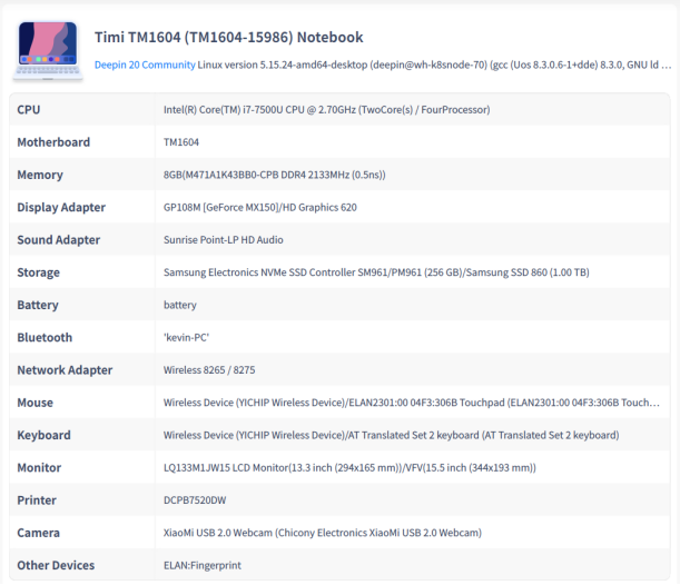

小米笔记本Air13,硬件详情如图1.1所示.
图1.1 硬件配置详情

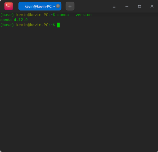

安装了Anaconda3-2021.11-Linux-x86_64.sh,已经成功安装.安装成功并重新启动电脑后,打开终端(Terminal)的命令行前添加了"(base)",测试命令是:conda --versio。如图1.2所示。
图1.2 Anaconda安装后Terminal界面

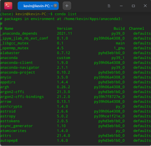

通过conda list可以查看安装的全部组件,如图1.3所示。
图1.3 Anaconda安装的组件

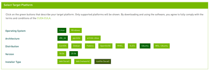

已经cuda的官方网站下载了cuda_11.3.1_465.19.01_linux.run安装包(2022年4月份),下载的选项配置如图1.4所示。但由于不能确定是否能够在电脑上成功安装,所以还没安装改驱动。
图1.4 cuda下载版本配置
文件下载命令如下:
wget https://developer.download.nvidia.com/compute/cuda/11.3.1/local_installers/
通过上面的命令可以下载cuda_11.3.1_465.19.01_linux.run文件到“下载”或“Download”目录。

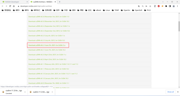

cuda_11.3.1的下载网址:https://developer.nvidia.com/cuda-toolkit-archive,选这个版本是因为poytorch当时支持的最高版本就是cuda11.3。
cudnn11.3下载网址:https://developer.nvidia.com/rdp/cudnn-archive,在网页上参考图1.5选择下载的版本。
Python使用的是3.9.12版本。
图1.5 cudnn版本选择

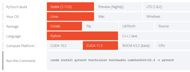

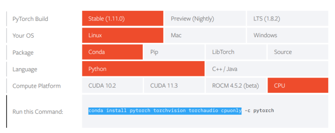

安装了pytorch的GPU和CPU版本,安装选项分别如图1.6和图1.7所示。
图1.6 pytorch CPU版安装配置
图1.7 pytorch GPU版安装配置
安装之前首先添加三方conda源,否则安装速度非常慢。注意,一定要去掉-c pytorch,CPU 和GPU版的安装命令分别如下:
conda install pytorch torchvision torchaudio cpuonly
conda install pytorch torchvision torchaudio cudatoolkit=11.3

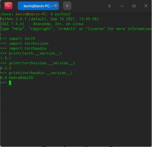

为了确保pytorch安装成功,可以运行以下代码进行验证,如图1.7所示。
python3
import torch
import torchvision
print(torch.version)
print(torchvision.version)
图1.8 pytorch 安装完成验证

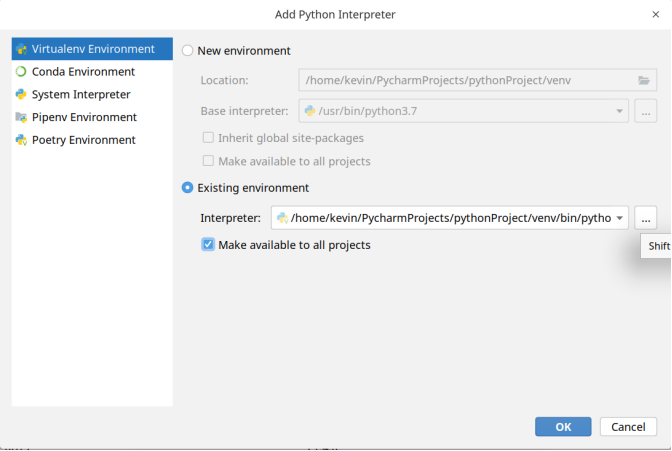

1.3.5 pycharm****的安装
在Deepin Community 20.5安装pyCharm很简单直接在应用商店安装即可。

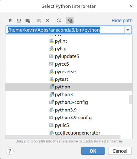

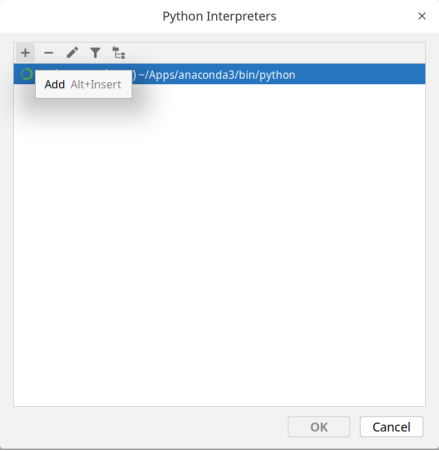

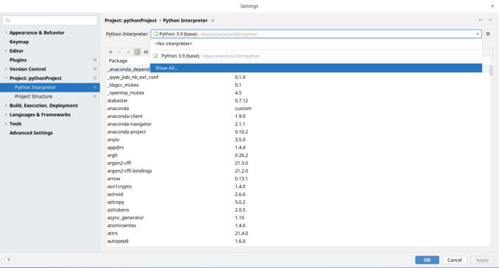

在File>Settings>Project:python Project>Python Interpreter中添加Anaconda的Python解释器,如图1.9至1.13所示,完成。
图1.9 pyCharm配置Python解释器步骤1
图1.10 pyCharm配置Python解释器步骤2
图1.11 pyCharm配置Python解释器步骤3
图1.12 pyCharm配置Python解释器步骤4
选择Anaconda安装目录下bin文件夹内的python,然后一路OK。在图1.9的界面内去掉其他的Python 解释器,只保留Anaconda的。

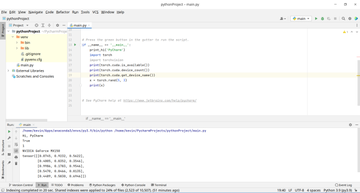

运行默认建立的工程得到如图1.13的运行结果,红色框内的python路径是Anaconda3/envs/py3.9/bin/python路径下的,则说明配置成功。
图1.13配置成功的运行示例
