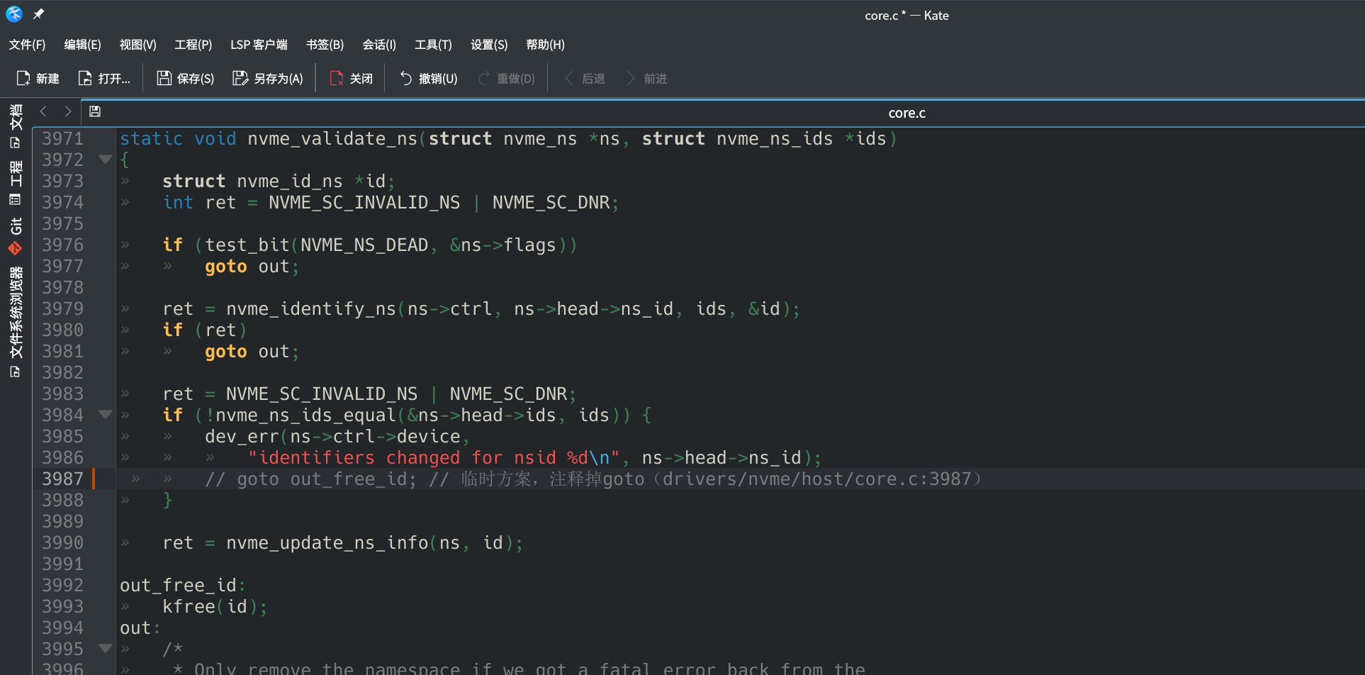

源自休眠后唤醒时的dmesg:
[   26.577001] eui changed from 0100000000000000 to 0000000000000001
[   26.577003] nvme nvme0: identifiers changed for nsid 1
第一行是我自己加的内核调试代码,这里可以发现在休眠唤醒后,硬盘的NVMe eui值出现了变更,紧接着出现了错误"nvme nvme0: identifiers changed for nsid 1"。直接定位到源代码。
这里发现当ns_ids不同的时候,最后会跳过nvme_update_ns_info方法,导致nvme信息丢失,直接掉盘。解决方案也很简单,如图,删去3987行的goto语句即可。经过了多天的测试,硬盘内核稳定运行,打比赛高负载运行没有出过问题。
个人提出的解决方案(在检验NVMe namespace不一致时依然尝试更新NVMe设备的info)。传送门:[PATCH] fix: nvme_update_ns_info method should be called even if nvme_ms_ids_equal return false (infradead.org)
这个问题如果大家在更新Deepin 20.5(linux 5.15.24+)后,如果还是睡眠存在问题,可以往我这个方面考虑一下,可能是掉盘的问题。这里官方Christoph Hellwig给出了针对MAP1202主控睡眠问题的git patch:[PATCH] fix: nvme_update_ns_info method should be called even if nvme_ms_ids_equal return false (infradead.org)。如果是其他主控的话,如果遇到这个问题,开源尝试我上面那个解决方案,算是一劳永逸的方法。就是要自己编译下内核,大家有需要的话我有空可以用Deepin的内核config编译一下。
这个patch应该能作为bugfix快速并入linux mainline,目前官方也查到了这个问题,这样推进这个问题的解决。不过最根本的还是要主控方查清原因。
