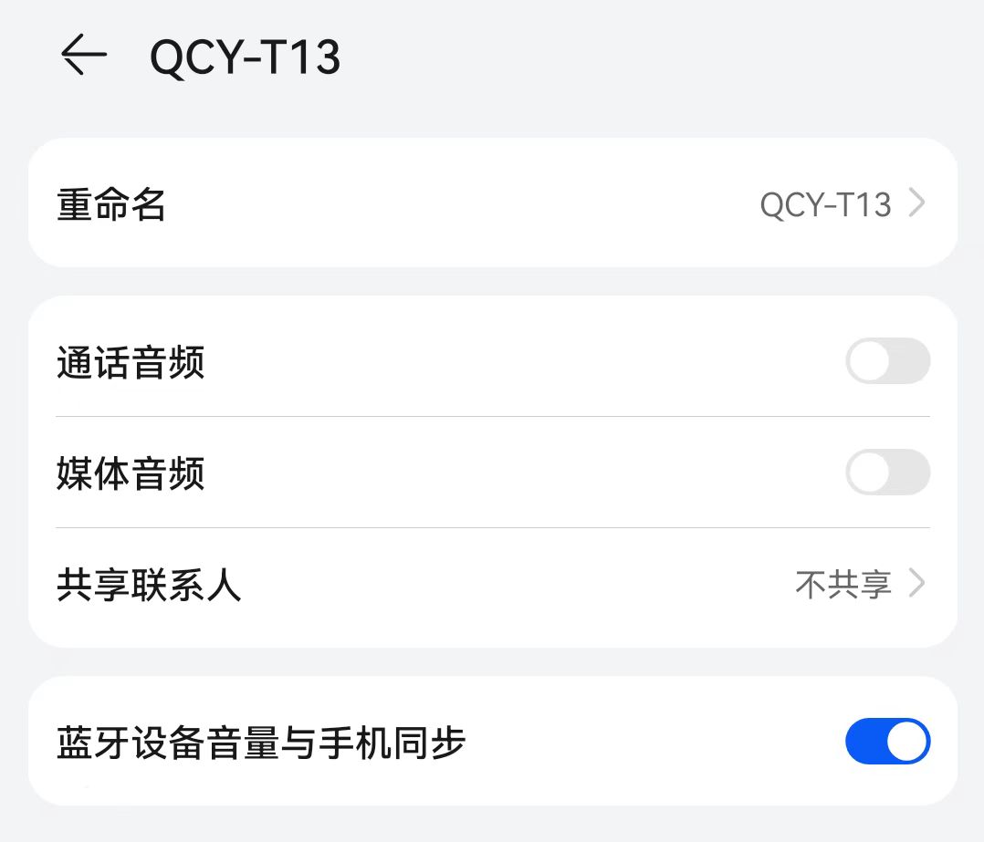

风遇萤
2022-05-12 19:48
蓝牙耳机自身还有一套音量控制(蓝牙芯片),
现在好多蓝牙耳机已经不带音量调节按钮了,而是通过蓝牙协议让播放设备控制,
耳机的总音量 等于 蓝牙音量 乘以 播放设备音量
  1. 当蓝牙音量为100%(初始情况下),播放设备通过调节发送给蓝牙的音频音量,全权控制总音量
  2. 当蓝牙音量为50%,播放设备可调节的音频音量,最高为总音量的50%,即出现蓝牙耳机音量较小的问题
flowchart LR p[手机音量] c[电脑音量] e[蓝牙音量] z[耳机总音量] p -- "×" --- e == "=" ==> z c -- "×" --- e
让 播放设备 通过蓝牙协议 控制蓝牙音量
  1. 以手机连接蓝牙耳机为例(不同设备操作方法可能有所差异)
  2. 连接耳机后,在手机上打开蓝牙耳机的设置,打开 [蓝牙设备音量与手机同步]
  3. 此时播放设备音量100%输出,通过蓝牙协议控制 蓝牙音量,以全权控制总音量
