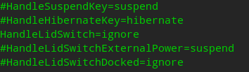

选择了关闭盖子什么也不做,但是关闭盖子后扩展屏还是会黑屏,之前是没有问题的,从20.5开始出现

妖僧
2022-04-11 21:10
目前就是这个选项
