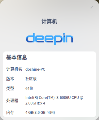

[Hardware] 联想 ideapad 320更新没有无线驱动

进入windows看看无线网卡啥型号,然后找找相关驱动,自己编译下
