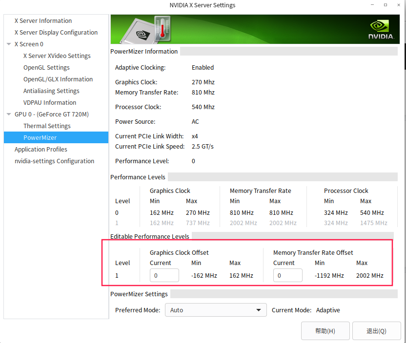

另外一个异常是在NVIDIA X server settings里面。
如果手动安装NVIDIA-Linux-x86_64-390.143.run,NVIDIA X server settings里面数字是正常的,但是分辨率不正常。
