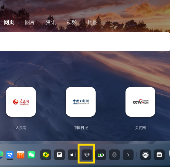

最近多次发现我的手提在使用wifi时,频繁地在wifi图标上出现一个“!”号,以至于网络中断无法上网。这是为什么?是哪里设置有问题?

能上网就行,一般情况下这种显示代表已连接到互联网,但不能上网。

问题是无法联网,中断了,所以在此发帖求助。

打开你手机热点试试(前提手机能正常上网),如果你电脑是双系统,可以在win 下验证该wifi ,不过不是wifi问题,一般就是deepin 网卡驱动兼容问题。然后按照网卡问题搜索处理。

一般这种图标是WIFI已连接,
但广播WIFI的设备WAN口断开或其他异常导致无法与Internet连接

网络问题,检查下上网配置

WIFI支持第6代无线网WIFI6?
用5代连接看看?

其他电脑wifi以及网络电视都没有问题的,只是deepin系统的电脑wifi出现了这个图标。

10年的手提,估计不是这个问题,家里那么多的wifi连接设备都没有这种现象的。

家里四台电脑,只有deepin系统才经常出现这个问题。应该说不是家里的wifi问题,只是我这台安装deepin系统的问题。不过究竟是什么问题,目前没找到解决方案。

我是单系统电脑,不过这种情况只是偶尔出来。出现这种情况后,只能关闭一下无线连接,然后重启后又正常了。

可以试下断开wifi再打开,或者重启一下路由器什么的,我们手机连接wifi偶尔也会出现这种情况,一般只要wifi真的能连接Internet,那可能就是连接有问题,断开重连,比如手机有时候看着有信号却没网,也许是连着其他基站,但这片区域却是被另一个基站覆盖的,感觉手机没反应过来没有切换,但是开下飞行模式重新连接网络就能找到正确的基站信号并能正常上网

个人建议换个内核试试,如果你现在用的是5.15的内核,换个5.10.60的内核试试,对于不是太新的硬件配置来说,我个人觉得5.10.60的内核比较稳定

将IPv6关闭

你把路由动态IP变静态(绑定也行),估计这问题就不会出现了。

好的,我试试。谢谢。

我原来设置路由是把IP设置成固定的,因为家里有许多设备需要wifi的,一旦动态了,IP一旦变化会导致重新连接出现问题。

我刚才设置了一下,试试看是否不再出现类似问题了。谢谢你!

因为你重新连接相当于重新申领ip, 以前winxp 出过类似问题。
