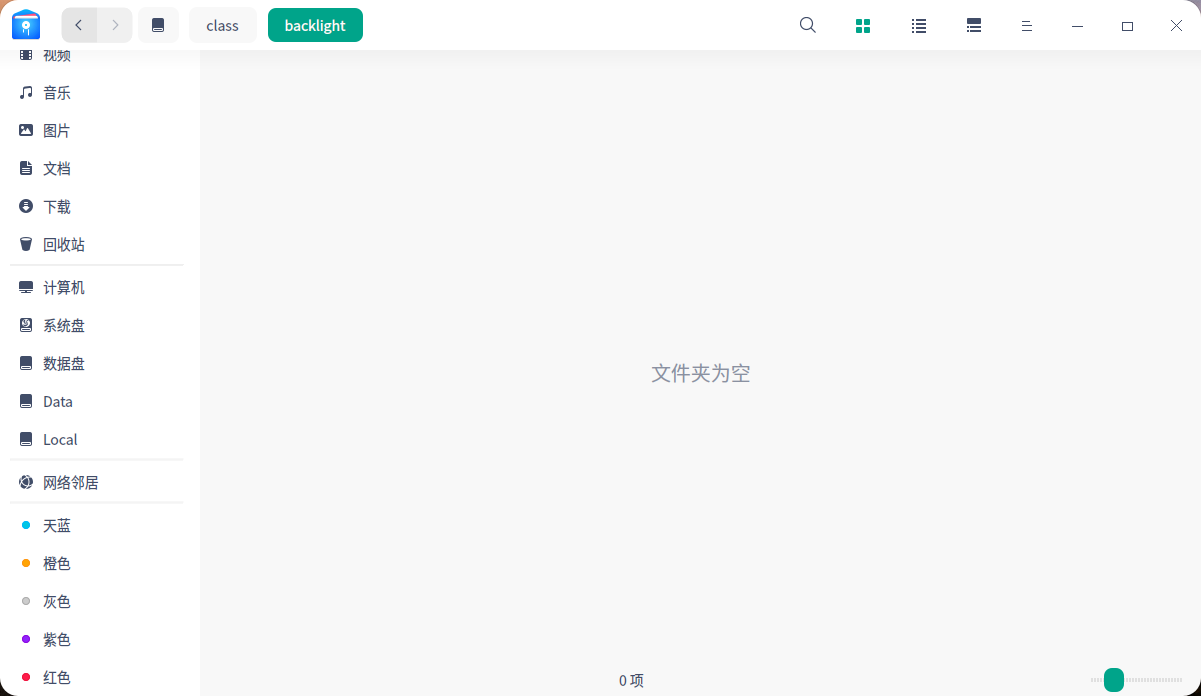

下了个自动调节亮度的软件,通过命令调节完成后亮度没有变,只是显示如下信息
Waiting for initial location to become available...
好像是硬件没有初始化?
我在网上看命令调节的时候说是系统里应该有个放配置文件的文档,但是我看了看我的是空的
