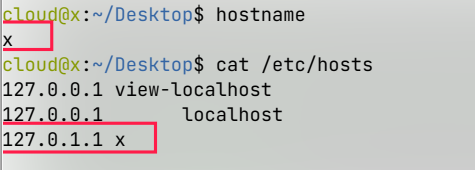

应该是 hosts 的问题
https://blog.csdn.net/charles_neil/article/details/69488055
https://www.escapelife.site/posts/3ee4a863.html

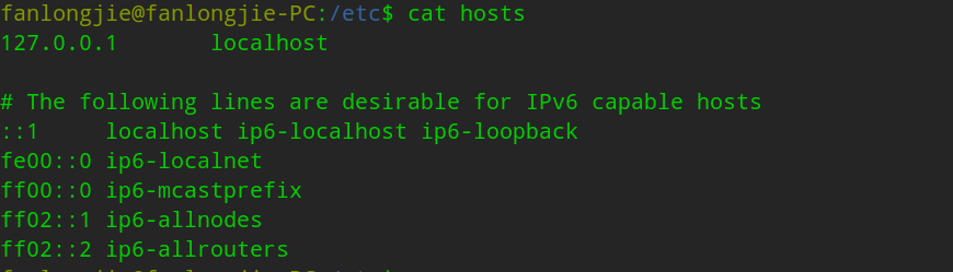

范LJ
2022-04-10 04:35
deepin-superuser:
应该是 hosts 的问题
截图_选择区域_20220409203417.png这样吗,但是效果好像好一些了
deepin-superuser
2022-04-10 05:58
范LJ:
这样
范LJ
2022-04-10 06:04
deepin-superuser:
这样
范LJ
2022-04-10 06:05
deepin-superuser:
这样
可以了现在的速度基本没啥问题了
