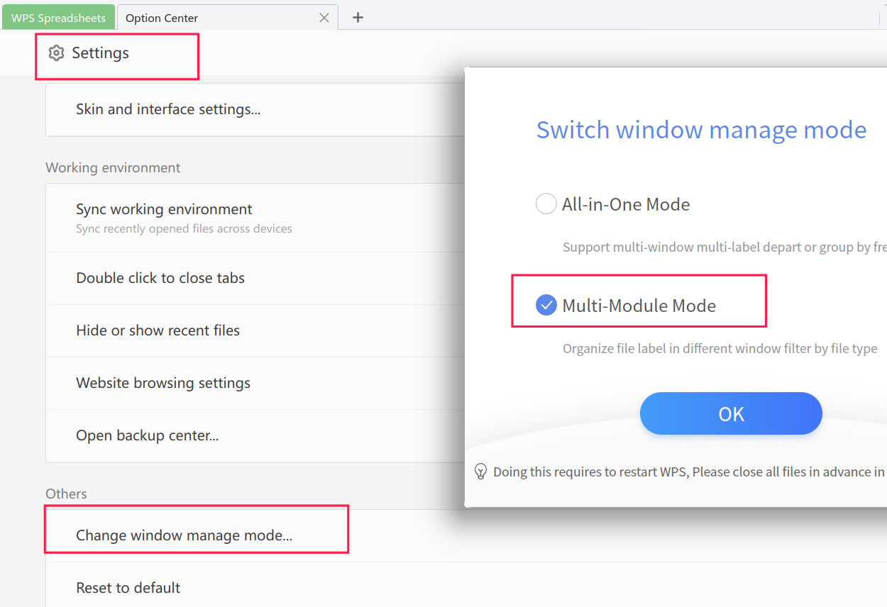

wps处理文档一般没有问题,但是偶尔有卡顿,希望大家根据论坛调整一下设置,要不然拖拽文字会导致软件崩溃。

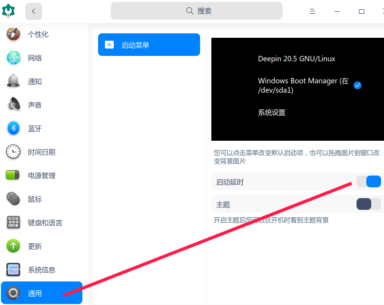

**第一,**双系统界面仍然显示win11+win10,但是点击win10的话,实际是进入了deepin
第二,如果是默认deepin系统,默认的时第三个选项,然后很快就进入到问题界面,大概1-2秒。这一步需要盯紧屏幕,一弹出界面,就要把点击键盘上向上箭头,选择deepin系统进入,否则自动进入问题界面。

2、关于wps建议安装星火商店的旧版本没有拖动文字卡死的问题
3、可在dp控制管理器设置时长,

2、wps的假死,可以通过以下设置解决:设置-更改窗口管理方式- 多模块模式,关闭wps后重启。
这是wps在Linux下的问题,更改之前应该是All-in-One模式,也就是把‘文字处理-表格-演示’软件都以一个窗体打开,根据其文件类型来确定到底打开的是‘文字处理’还是‘表格’,还是‘演示’,这可能增加了系统处理的复杂性。
3、关于多系统,如果想管理开机选项,在Deepin下可以用Grub Customizer(应用商店可下),在Windows下可以用Hasleo EasyUEFI 。可以更改默认启动顺序,启动系统的名称等。
