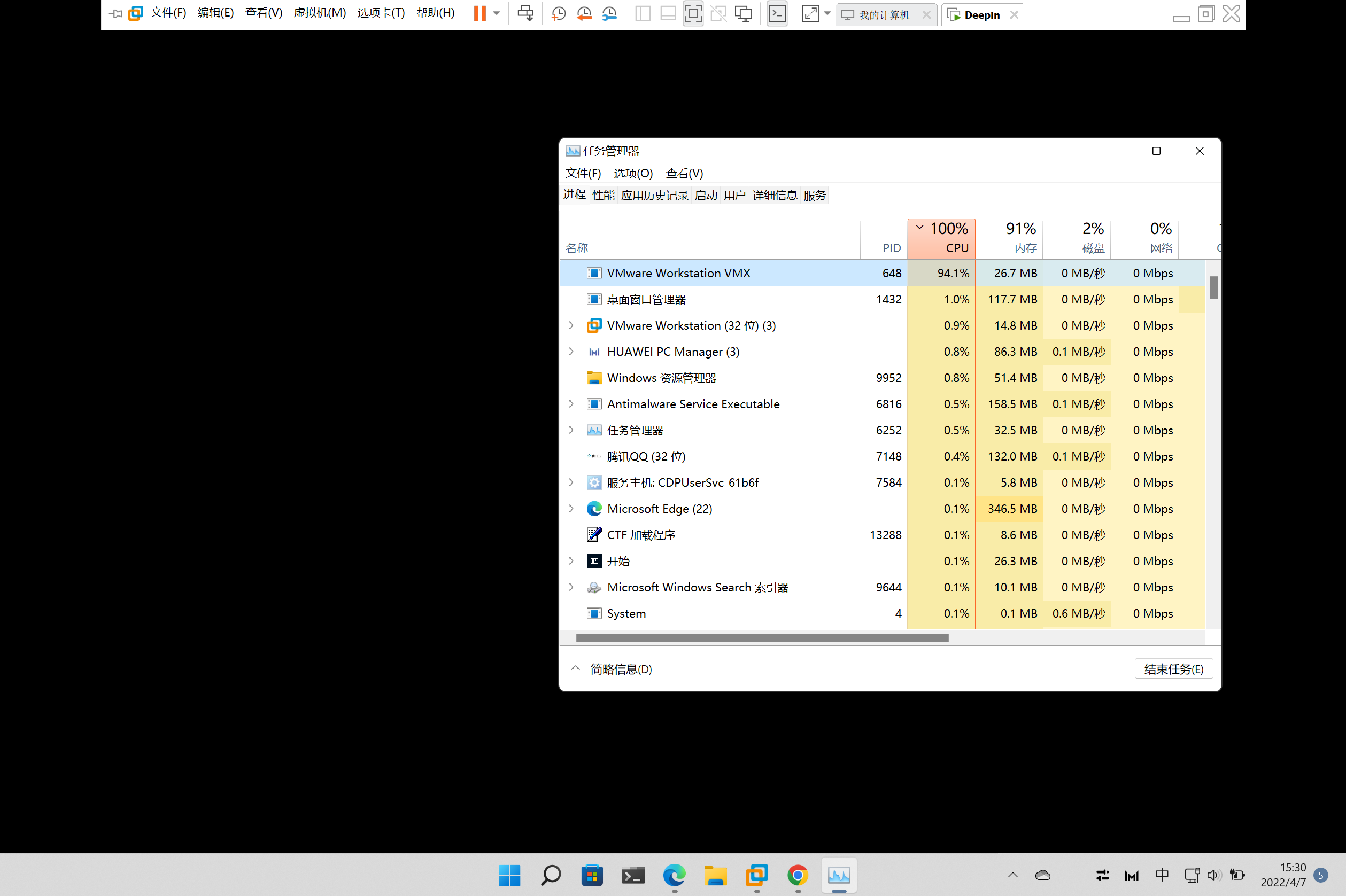

如下图所示,长时间不使用Deepin会进入休眠状态,此时会大量占用CPU资源且无法唤醒,只能通过虚拟机强制关机重启。
CPU:i7-11390H
Windows系统版本:Windows 11专业版21H2,22000.556
VMware Workstation版本: 16.2.3 build-19376536
Deepin版本:社区 20.5
Linux内核版本:Linux 5.10.101-amd64-desktop
