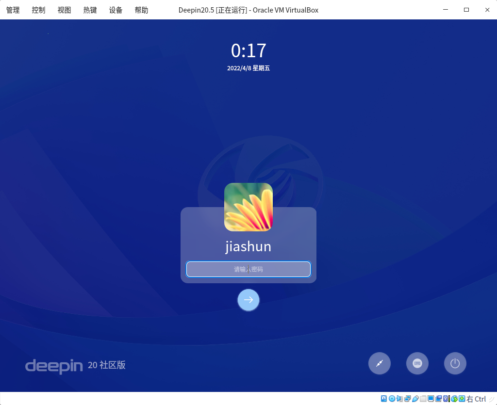

1.启动后的登录界面中, 图标和用户名 会重叠,很不美观,这个问题 20.4版本 也存在 还没有解决。 希望尽快解决下

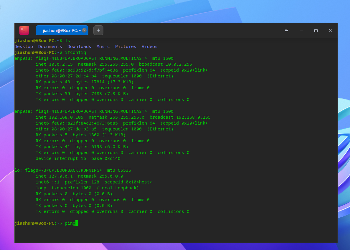

  1. 我配置双网卡, 一个是 host+only, 一个是 nat方式,这是宿主机可以访问 虚拟机,同时虚拟机也能借助 宿主机上网(因为公司网络不允许一个网口同时有两个设备访问 所以不能使用桥接方式)
    但是 在20.5系统中 只能让一个网卡有效,我在使用时 必须要经常切换网卡, 但是这个问题 在20.3版本 就不存在。

1、重叠那个可能是虚拟机问题吧,我的实体机没发现这个问题

但是同样的虚拟机软件 20.3版本 就没有这个重叠问题 但是20.4 20.5版本都有。

但是同样的虚拟机软件 20.3版本 就没有这个重叠问题 但是20.4 20.5版本都有,所以不能简单的说是 虚拟机问题吧 如果虚拟机问题 为啥老版本是好的,都是同一个虚拟机软件

我在虚拟机装了 20.4 没发现重叠这个问题

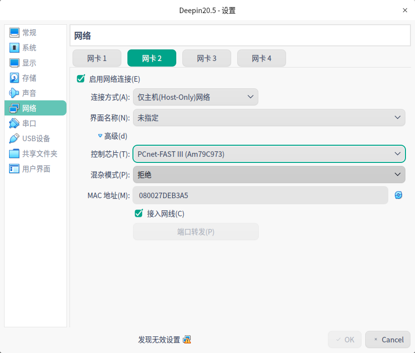

网卡2 无法设置 host-only 提示无效设置

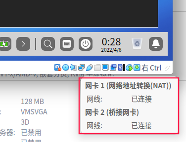

配置为NAT+桥接 能识别并连接 所以应该是支持双网卡的
可以查看虚拟机状态栏是否连接两个网卡
