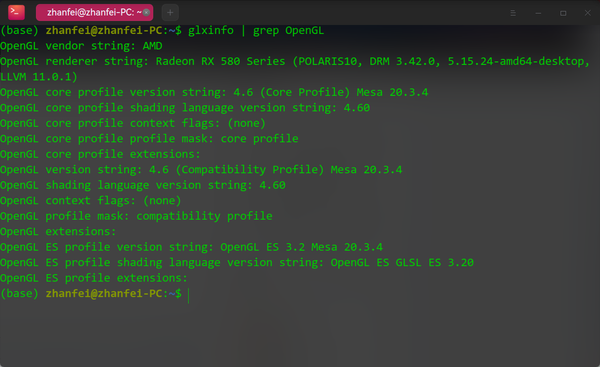

咿呀
2022-04-08 06:01
weboob:
貌似不行,glxinfo是驱动自带的吗?
$ uname -a
Linux smmh-PC 5.15.24-amd64-desktop #2 SMP Wed Mar 9 09:40:26 CST 2022 x86_64 GNU/Linux
$ glxinfo | grep OpenGL
bash: glxinfo:未找到命令
$ sudo apt install glxinfo
正在读取软件包列表... 完成
正在分析软件包的依赖关系树
正在读取状态信息... 完成
E: 无法定位软件包 glxinfo
我的找不到呢
是这个工具带的
sudo apt-get install mesa-utils
