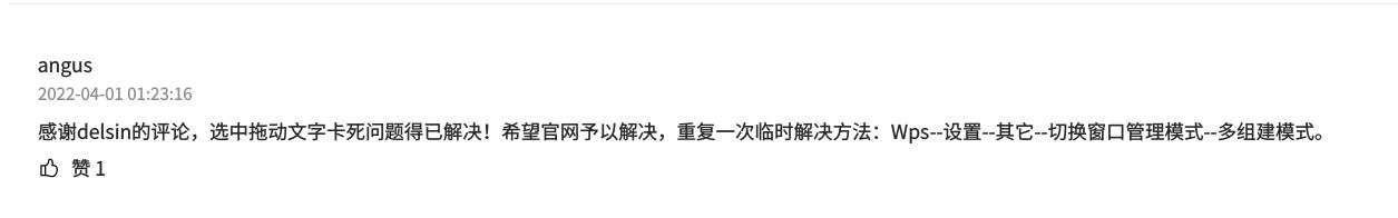

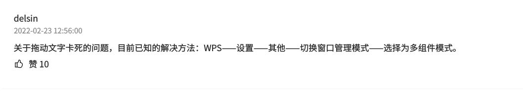

andktan:
1处理word建议不要用WPS的最新版,拖动复制易卡死
2字体下载后可以用启动器里的字体管理包直接安装,拖入即可
3不知道
WPS拖动复制容易卡住的解决方法(不保证100%解决,但能有效减少此种情况的出现):

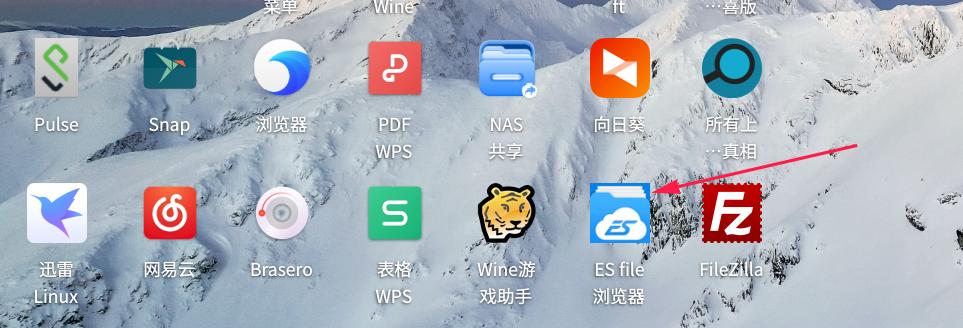

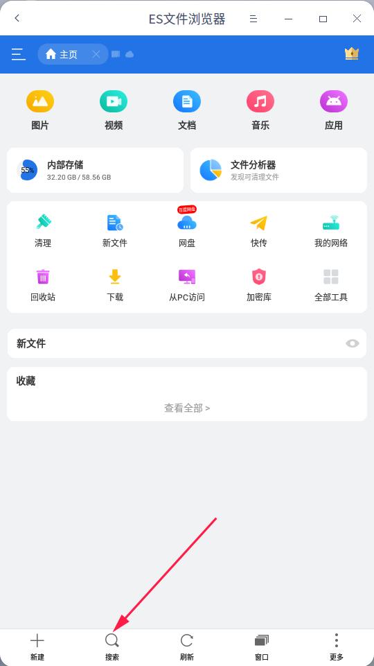

小红书是安卓软件,安卓软件的存储的文件通常在/data/uengine。uengine这个文件夹类似于一个安卓系统环境,里面有很多子文件夹、孙文件夹,直接通过文件管理器很难寻找到你要找的文件。有两个方法供你参考。
方法1:在UOS上自己用uengine装ES文件浏览器,在这个ES文件浏览器里搜索你要找的文件。uengine的使用方法请看教程。

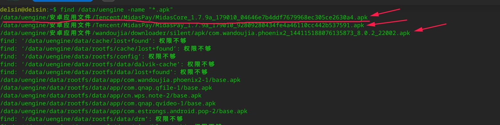

方法2:在终端用以下命令行寻找文件:
你要查找在你安卓环境中的mp4文件,你可以在终端中输入find /data/uengine -name "*.mp4"
比如我要查找在安卓环境中的apk文件,则在终端中输入find /data/uengine -name "*.apk"
带路径的就是搜索出的结果。

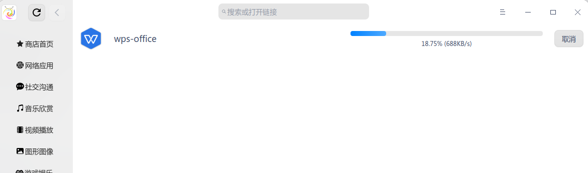

使用星火商店的那个旧版WPS
没错这个是故意不更新的

使用星火商店的那个旧版WPS
没错这个是故意不更新的
重新安装了旧版,解决了拖动复制不卡死,
