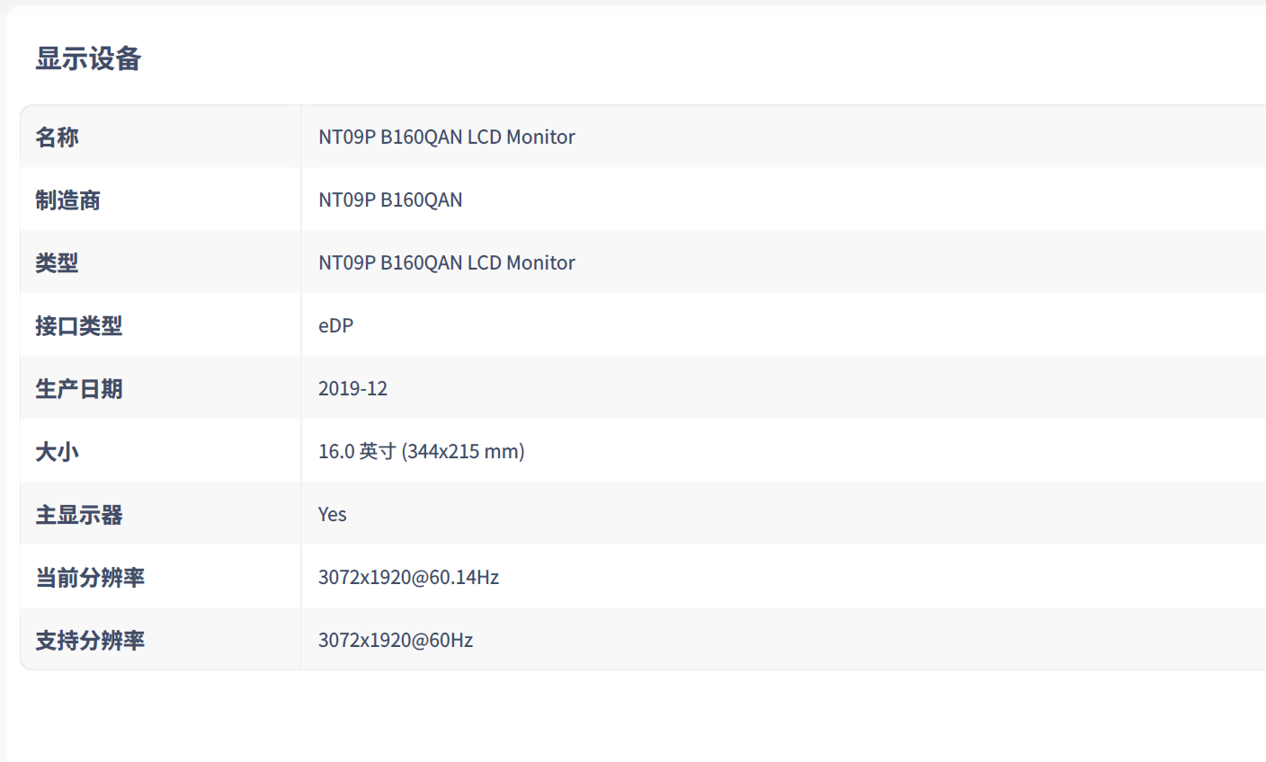

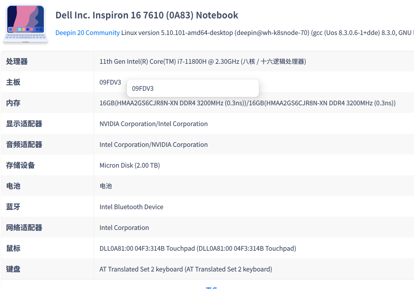

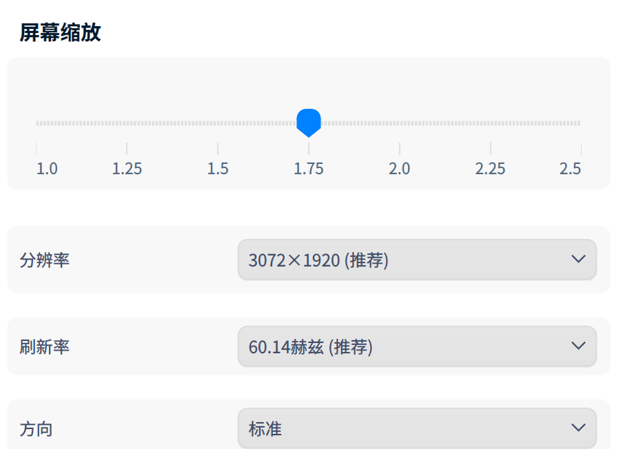

RT,在写文档和鼠标上下滑动的时候,会有一条黑线时不时闪动,而且风扇一直在吹。测试调整分辨率会好一些,这个在高分辨率下就会一直闪黑线。电脑是刚拿到手,分了一下区后转了deepin,在win上没有这样滑动黑线的问题。暂时只能降低分辨率来解决这个问题

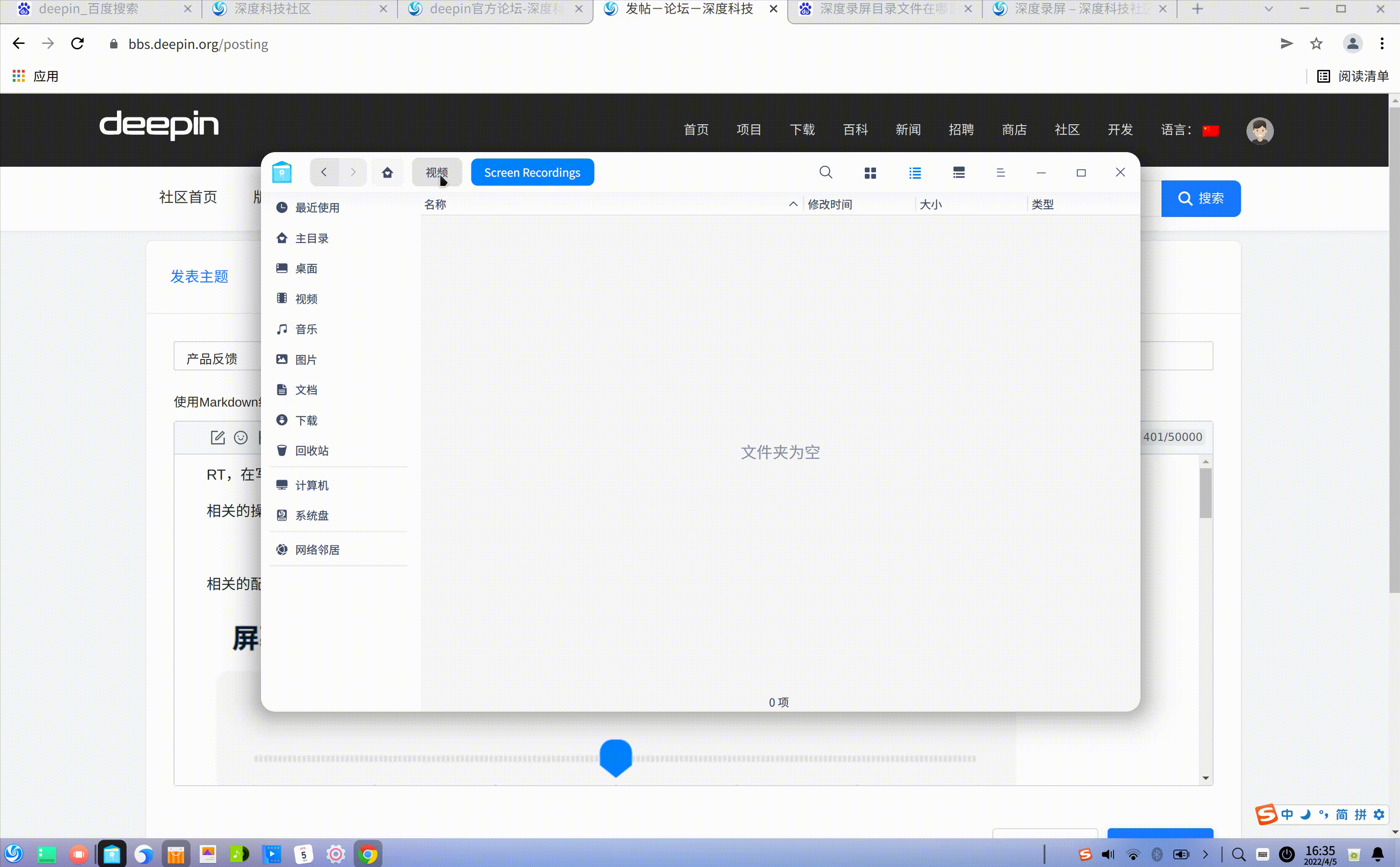

相关的操作录屏如下:

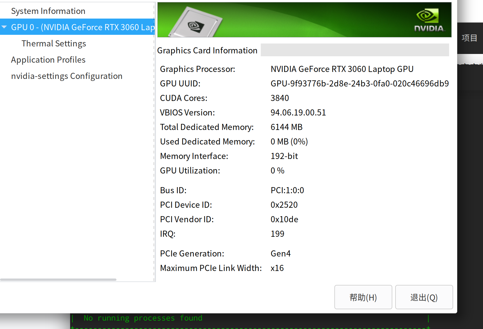

这个算是装好了么?

这个没有装好,终端输入nvidia-smi,不出意外,进程里面只有一个或者没有
去百度下载星火应用商店,在星火应用商店下载显卡驱动插件,两种安装方式都可以,然后注销再登录,如果没反应就重启
之后你会在状态栏看到intel显卡标志,单击它选择切换成nvidia,切换成功后重启电脑
这个时候你再看nvidia-smi和nvidia-settings,肯定会和之前不一样的
