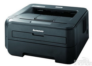

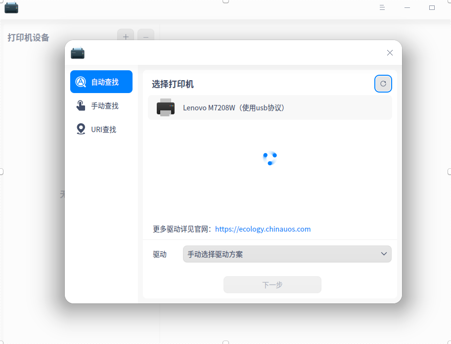

家里有一个小型打印机,lenovo M7208w,请问各前辈,驱动数据库中没有对应的驱动,这个驱动怎么装?

打印的话,感觉驱动选择generic 的ppd,应该就可以工作。ppd里lj或laserjet 一般是激光打印。位置可以选择通过ip地址搜索。
Mr-Wan
2022-04-06 00:29
驱动的ppd文件是个文本文件,里面描述的基本是有多少纸盘,纸盘纸的尺寸,打印机内置的自体,打印机使用的打印语言,是否有双面打印,一些文件打印时文件类型转换调用的转换程序链比如pdf2ps之类的东西。现在结构简单的有时选择通用的ppd就能工作,只是某些打印机配置选项未必有效。
选择几个,打印下测试页试试就好。
通过http://127.0.0.1:631/ 网页 配置也可以
云的眼泪
2022-04-06 03:55
手动选择驱动方案,点下一步,在厂商中选择generic(通用),在驱动里面选择PCL5,或者PCL6试试,激光打印机大多使用PCL语言,也可以试试PS。

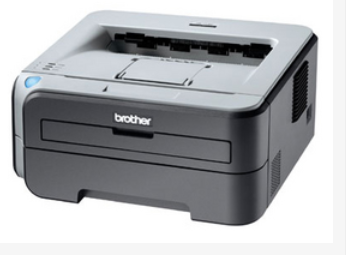

如果上述的方法都不行,上brother打印机官网看看是否有跟这个打印机外观、结构一样的,如果有,可以尝试用Brother打印机的驱动,我听说这样可以,我自己也有一台LJ2200,就是用这个方法,用了Brother对应的驱动搞定了。

联想LJ2200对应的Brother的是HL-2140,我用这个驱动装好确实管用。这两个牌子的打印机外观除了牌子不同,一模一样!

已解决这个问题:
步骤如下:
1,在应用商店里搜寻联想驱动LJ2310n,下载安装
2,打开 打印管理器,添加驱动,选择手动选择驱动方案,
3,厂商里选择Lenovo(在安装了前面的LJ2310n驱动后,这里厂商就能出现lenovo了),型号选择lj2310n,驱动默认
4,点击安装
5,测试打印成功
