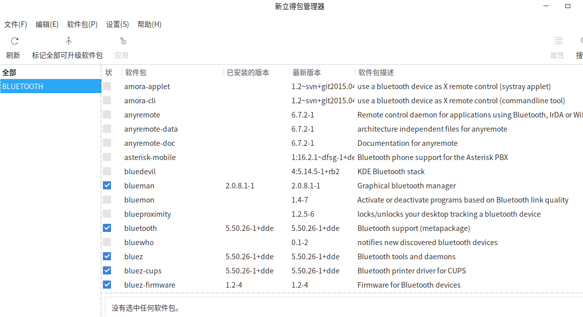

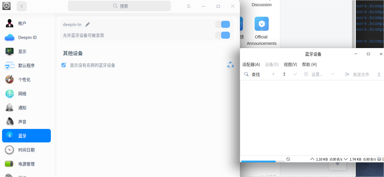

我之前这台电脑是安装的win10,当时接了个蓝牙适配器,配对蓝牙鼠标用的,现在装了双系统deepin后,发现打开蓝牙,任何设备都搜不到。
我安装了新立得,把bluetooth和blueman,bluez都安装了。结果还是搜不到我的蓝牙鼠标
我用手机打开蓝牙后,是能看到我的电脑上的蓝牙适配器的信号,但是在电脑上却显示不了任何设备。
不知道为什么这样,是不是驱动没有安装好,还是什么配置没有打开呢,请各位大神指点下no

啊哈,,搞定啦,,,,重启了下电脑,搜索了下就有信号了。。。上次安装完驱动后,没有重启,一直搜不到蓝牙设备,后来就没关注了,刚看到这个帖子后,重新打开了蓝牙试了下,发现信号
