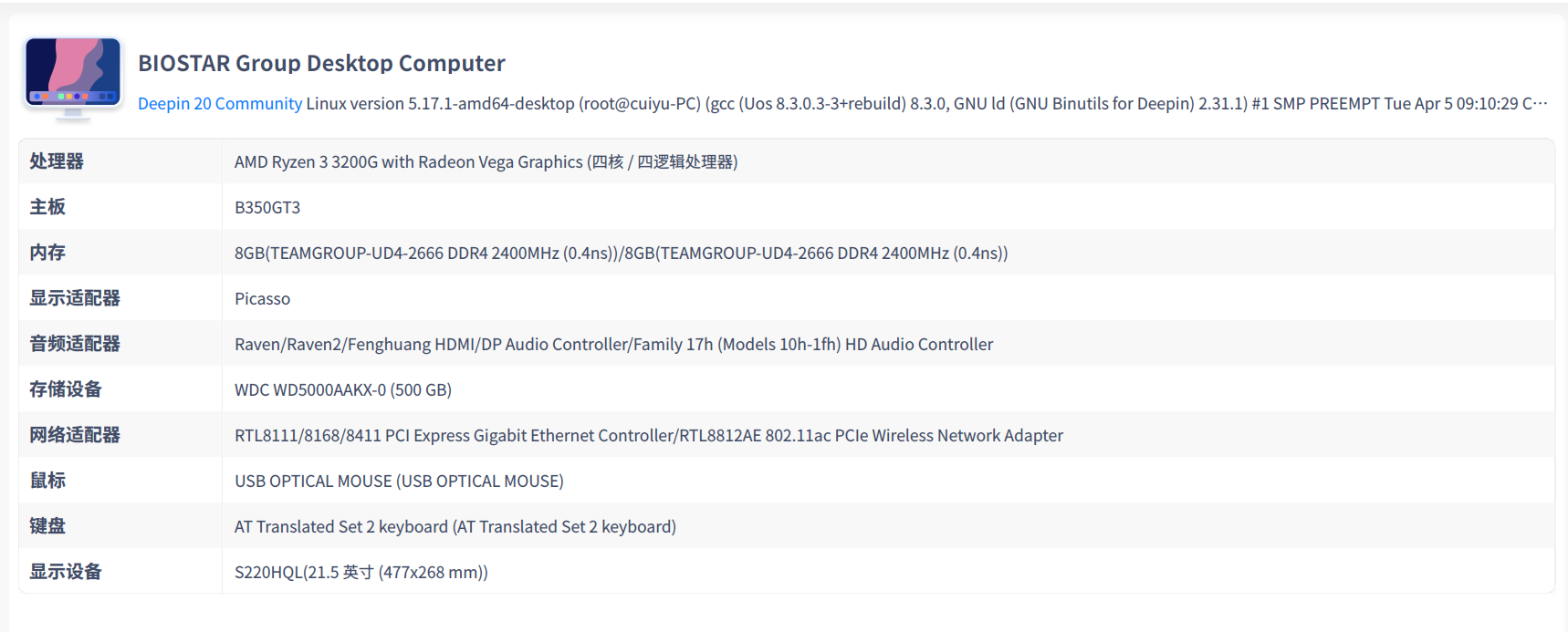

昨天晚上折腾一个晚上,今天上午又折腾一个上午,还是没有搞定没有声音的问题。

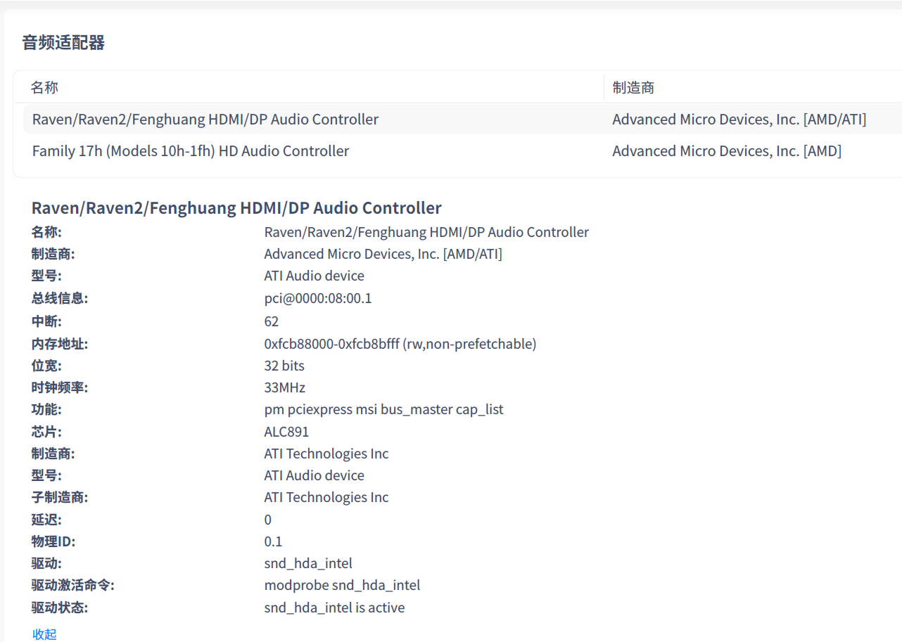

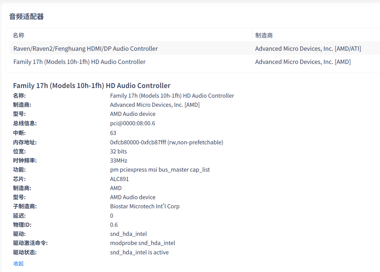

具体就是,映泰B350GT3集成的ALC887(Realtek ALC887 8声道高清音频, 映泰官网这么说的),linux系统下显示为ALC891(但是这个不影响使用的),在20.2的版本有声音,从20.2一路往新版本升级一直有声音,使用官方的多个内核版本都正常有声音,但是如果全新安装20.2以后的任何版本,都没有声音,用哪个内核都一样,反馈过N次了,官方最近给出的内测也一样不管用。
今天甚至尝试了手工安装了5.17的内核,但是也不行,还是没有声音。
哪位大神给指导下?到底20.2版本的驱动和20.2以后的驱动是否有什么区别?

我怀疑是声卡驱动的问题。因为,20.2的时候,它的内核是5.10.60,而后面的内核都比这个内核的版本高,20.5默认的内核是5.10.101,有可能刚好5.10.60的内核能兼容我的声卡,后面都不兼容。我在Realtek官网查找,也没有找到ALC887的芯片的驱动,官网根本没有这款, ALC891也没有,可能这就是导致linux内核里面没有这个声卡芯片的原因吧。
但是,如果是高手,应该能从20.2和其他版本的内核、驱动里面找出不同的地方,理论上可以解决的,然而我只是一个普通用户,不是VIP,自己又是linux小白,可能没指望解决了

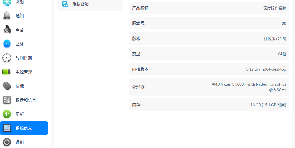

怎么升级内核到5.17啊
Linux小白2019
2022-04-08 04:00
执笔望月:
怎么升级内核到5.17啊
手工升级的,耗时比较久,非必要不建议升级,我也就是想试试能否解决没有声音的问题,但是也还是不行。

执笔望月
2022-04-08 04:42
Linux小白2019:
我可不是大神啊,小白一枚啊!我也是搜索的,按照人家的步骤走的,供参考:
https://www.cnblogs.com/harrypotterjackson/p/11846222.html
再多说一次,如果系统一切正常尽量不要升级内核(当然,喜欢折腾的尝试下也未尝不可)
谢谢,听说5.17针对amd处理器做了优化,想升级试试。
Linux小白2019
2022-04-08 04:50
执笔望月:
那行吧,你试试看吧,反正如果不好用,还可以卸载。
执笔望月
2022-04-09 16:04
Linux小白2019:
升级成功,操作流畅有提升,谢谢!
