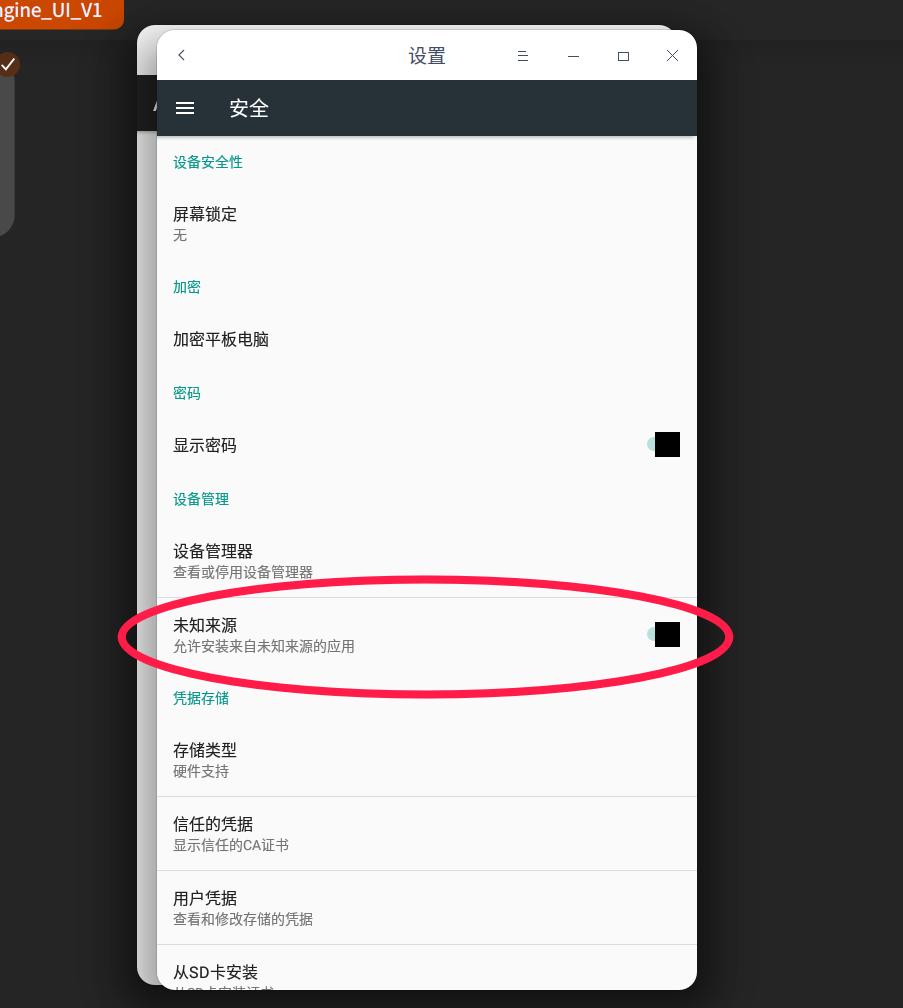

一、打开安卓设置页面,在安全设置项中允许安装未知来源应用

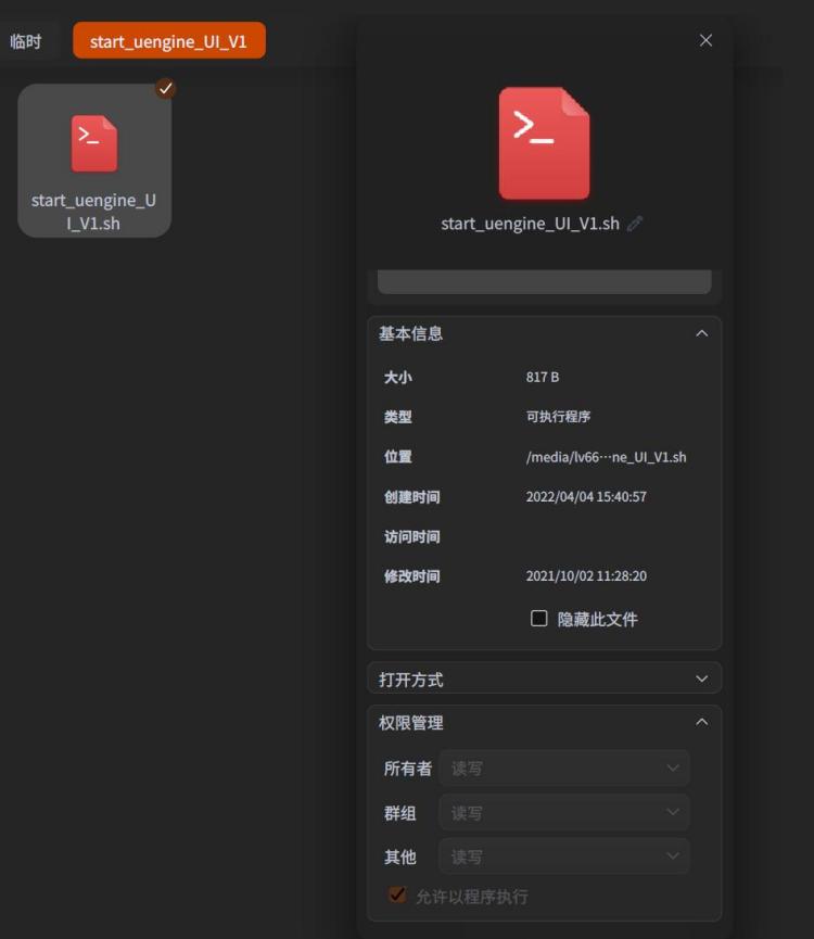

  1. 下载文件start_uengine_UI_V1.zip,在文件管理中打开并解压,鼠标右键属性,如图

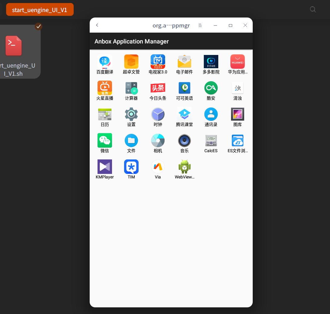

  2. 双击图示文件,弹出提示选择在终端中运行,输入密码(密码不显示)并按Enter键,弹出图示页面
  3. 打开图中设置,安全,允许安装未知来源应用

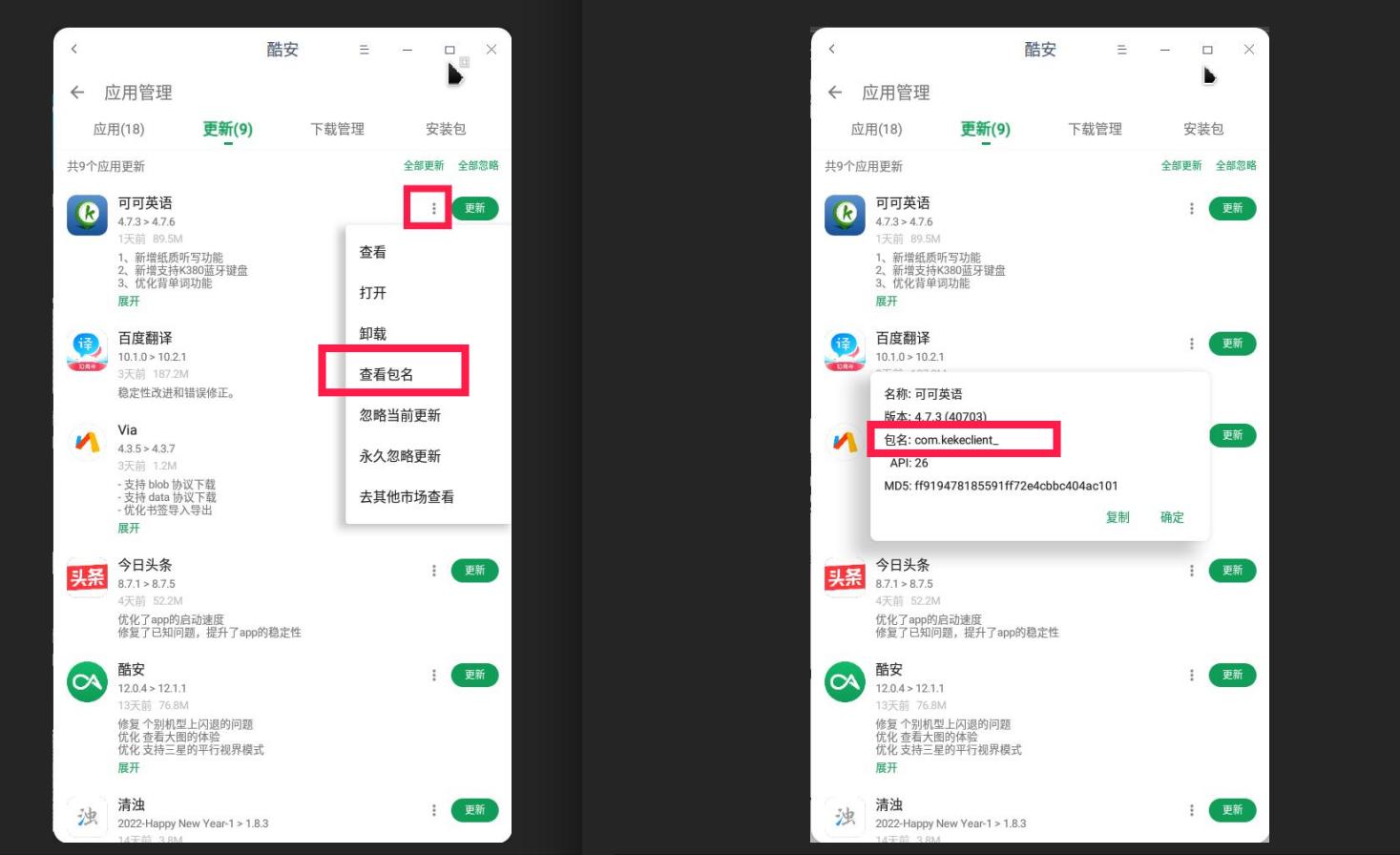

三、找到Uengine UI截图_选择区域_20220404160549.jpg并打开,打开酷安--点击右下角图标截图_选择区域_20220404160907.jpg--应用管理,即可查看已安装APP的包名。
图示为查看可可英语的包名,此时可安装酷安中的APP。

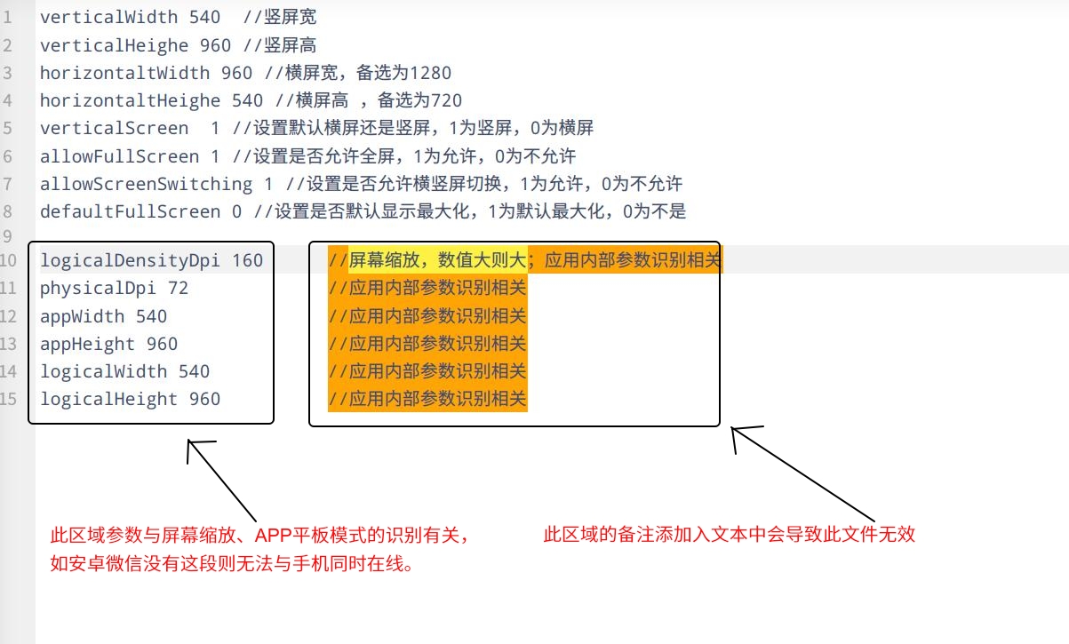

四、调整安卓应用页面大小缩放、默认横竖屏启动

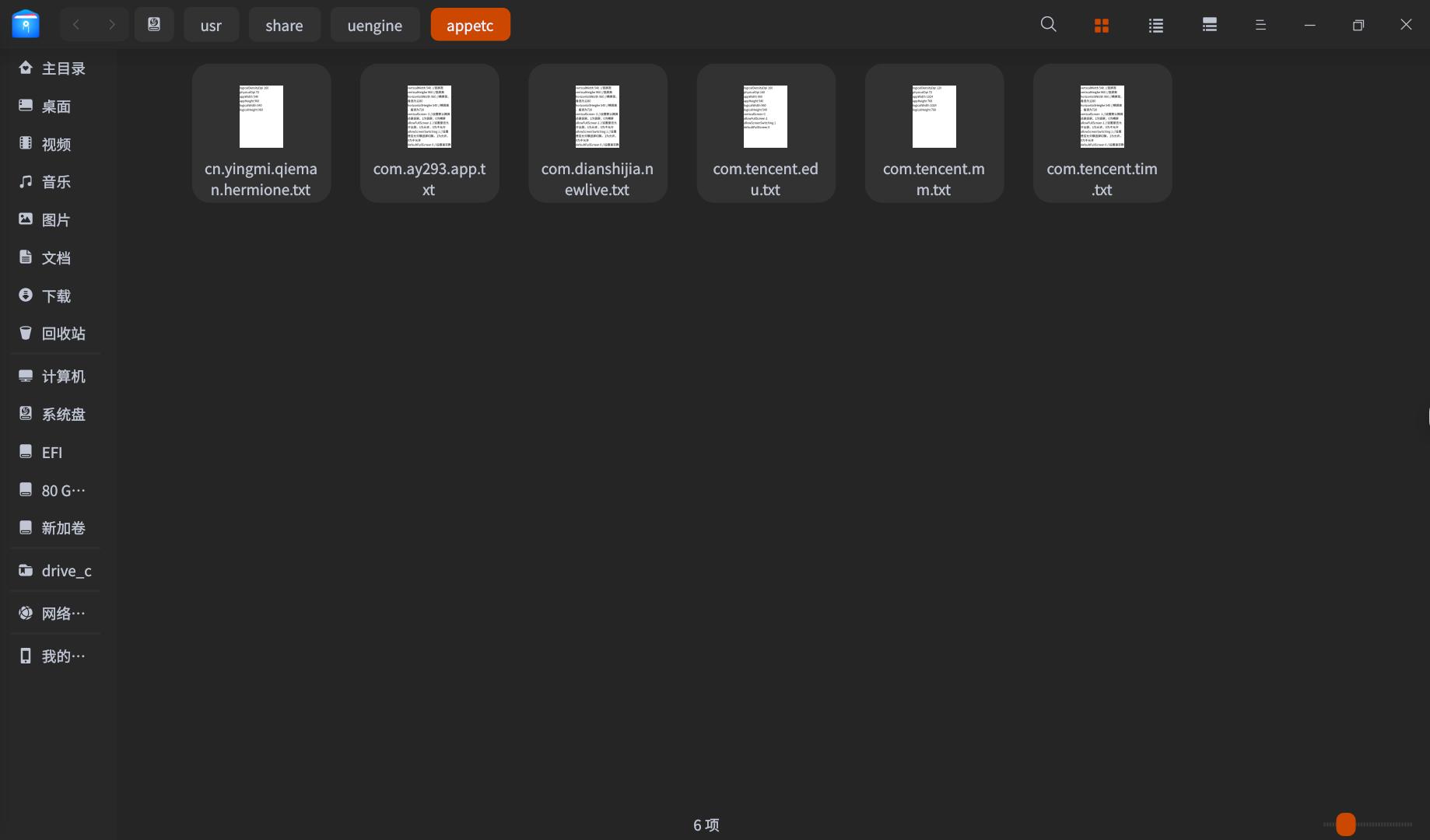

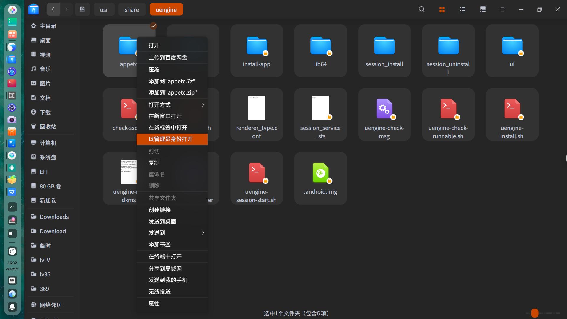

  1. 打开文件管理进入目录 /usr/share/uengine/appetc ,目录里是txt结尾的文件。
  2. 返回上级目录,以管理员权限进入该目录,可见右下角的小锁图标已消失。

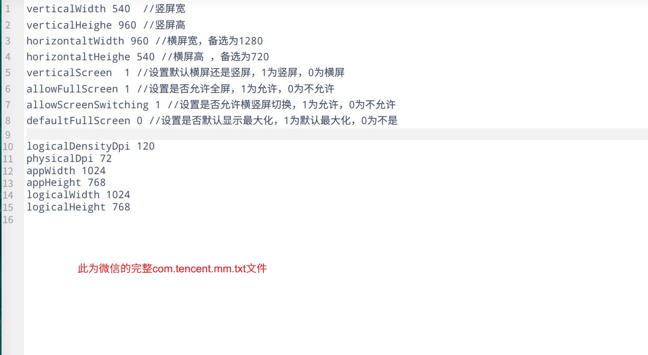

  3. 根据在酷安中查看的包名,修改对应包名的txt文件即可实现调整相应安卓应用页面大小缩放、默认横竖屏启动;如果没有包名对应的txt文件,则鼠标右键新建文本文档 或 下载新建文本.txt,重命名为相应包名的txt文档。如图
    verticalWidth 540  //竖屏宽
    verticalHeighe 960 //竖屏高
    horizontaltWidth 960 //横屏宽,备选为1280
    horizontaltHeighe 540 //横屏高 ,备选为720
    verticalScreen  1 //设置默认横屏还是竖屏,1为竖屏,0为横屏
    allowFullScreen 1 //设置是否允许全屏,1为允许,0为不允许
    allowScreenSwitching 1 //设置是否允许横竖屏切换,1为允许,0为不允许
    defaultFullScreen 0 //设置是否默认显示最大化,1为默认最大化,0为不是
    logicalDensityDpi 160
    physicalDpi 72
    appWidth 540
    appHeight 960
    logicalWidth 540
    logicalHeight 960
五、安装、打开、卸载安卓APP
  1. 应用商店安装的在启动器里可打开和卸载
  2. 酷安或APP应用中安装的可在Uengine UI截图_选择区域_20220404160549.jpg中打开,在Uengine UI截图_选择区域_20220404160549.jpg中的设置--应用中找到对应图标卸载(酷安中点击卸载会闪退)。

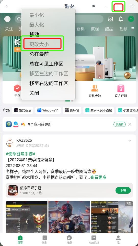

六、安卓APP运行中改变大小
以酷安为例:点击酷安标题栏右上角的口字形图标,最大化后更改大小即可用。

非常感谢,已经成功最大化,可以正常使用了。
没有弄qq,本来想扔个飞鸽传书进去,内外两个飞鸽传输互传。想起来不如直接放酷安app进去,还真安上了。本来想改长宽的,看到有个全屏开关,0改1一尝试还真的行了。

我修改欢乐斗地主的窗口大小,是按备选数字调的,启动后黑屏,只有音乐声。
寰宇ζ
2022-04-06 05:22
a735131232:
有些应用适配性不好,遇上修改后无法正常使用就改回去
