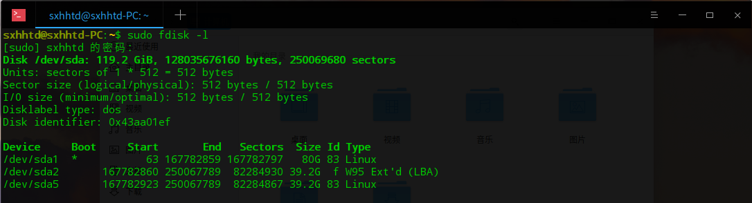

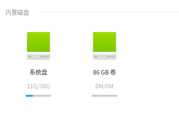

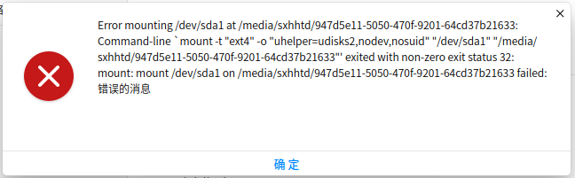

我的硬件情况如下,只安装了一个120G的固态硬盘,分成两个区:38G是系统盘,剩余的80G是文件资料盘。之前系统无法引导进入,后来恢复深度LINUX系统后,却发现80G的分区空间变成0了,而且还无法打开。也尝试了修复,可是没有成功。相关提示截图如下
请教各位熟练使用者,这种故障如何修复啊?

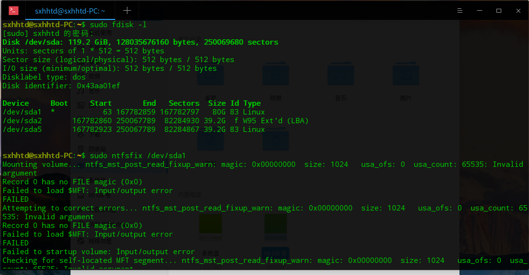

2022-04-05 00:30
用fsck命令修复一下,ntfsfix只能修复NTFS分区

2022-04-05 03:46
这个应该是没正常挂载,会这么显示

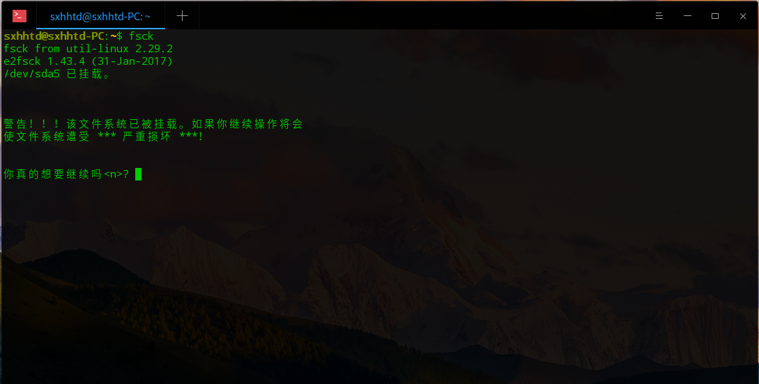

输入fsck命令后出现如下界面:
因为我看sda5挂载的是系统盘,当初分区的时候给系统留了39.2G的空间,现在不敢操作了,担心把深度Linux系统给破坏了。从前面的截图看,39.2G的空间分别挂载在sda2和sda5,因为这点,才使得80G的分区空间为0,也打不开,是否这个才是问题的症结所在吧?各位前辈高手,有谁指点一二,如何修复正常呢?不想重装系统

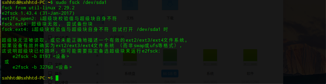

2022-04-10 18:05
jjcui8595:
输入sudo fsck dev/sda1命令后,显示截图如下:
2022-04-10 18:47
*随风*:
你的分区太乱,建议U盘引导重新安装系统。安装中手动分区,删除所有分区,新建EFI(大小默认)、swap(大小为内存的1-2倍,如果内存大也可以不创建),剩下空间全部分配给/
