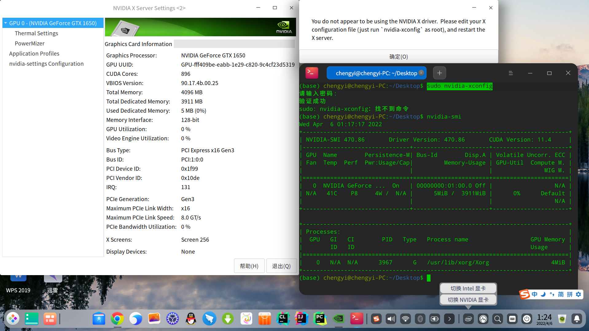

安装了星火商店的显卡切换插件,但是切换到nvidia显卡没有成功,打开nvidia x service,显示没有使用。终端里运行nvidia-smi可以显示显卡信息,但是sudo nvidia-xconfig显示找不到命令,有大佬知道这种情况该怎么处理么~

装了显卡切换插件吧?一切正常,忽略那个警告就好。
或者你切换到N卡模式就没有这个问题了。
水木火
2022-04-04 17:19
额,你这nvidia-smi进程只有xorg,肯定是不正常的
那个提示就是在告诉你,你的nvidia显卡没有启用
建议下载星火应用商店里面的显卡插件,先切换成intel模式
然后把/etc/X11/xorg.conf这个文件删掉(没有的话不用管)
可以执行执行指令删除sudo rm /etc/X11/xorg.conf(提示没有文件不用管)
然后再把显卡切换成nvidia
如果切换成功的话,会自动生产新的xorg.conf文件
重启就行了

截图里面是 Intel 模式的正常现象,因为写的配置文件是按照 nvidia-prime 写的

感谢回复,删了xorg.conf,试了下星火的插件,好像切换没有成功,重启后用的还是intel的显卡~

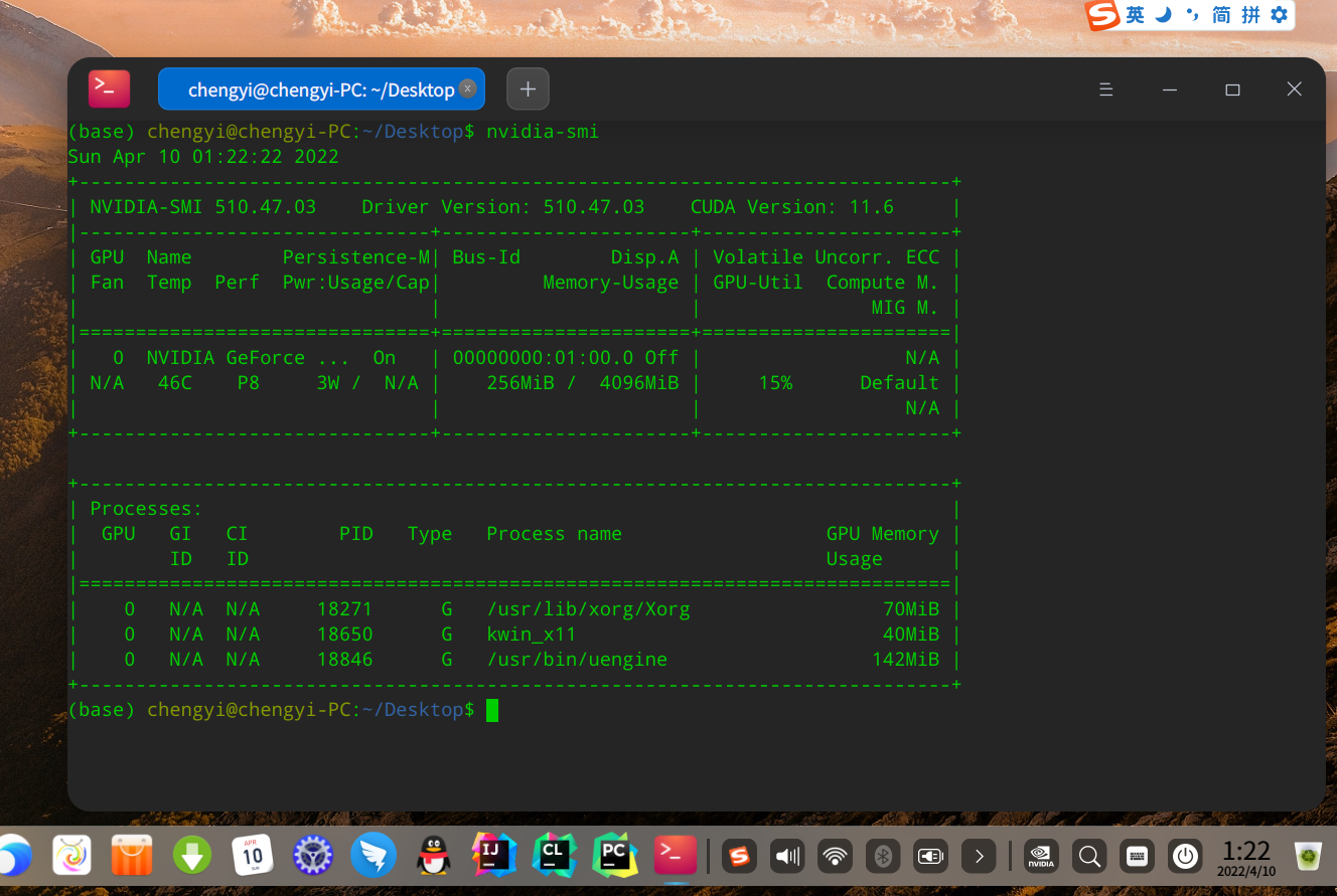

不知道是不是驱动的原因,要不你用nvidia官方的run文件安装试试
这是教程
https://bbs.deepin.org/zh/post/232923
还有你可以去bios的graphic device里面是不是设置了仅用集显

感谢回复,已经解决了。官网下载的驱动可以安装上,但是会出现nvidia-drm not load的问题,禁用uefi boot等方式都没用,估计是和内核版本冲突了。用apt安装源里提供的几个稳定版本驱动就没有这个问题了,果然还是apt最稳哈哈。
