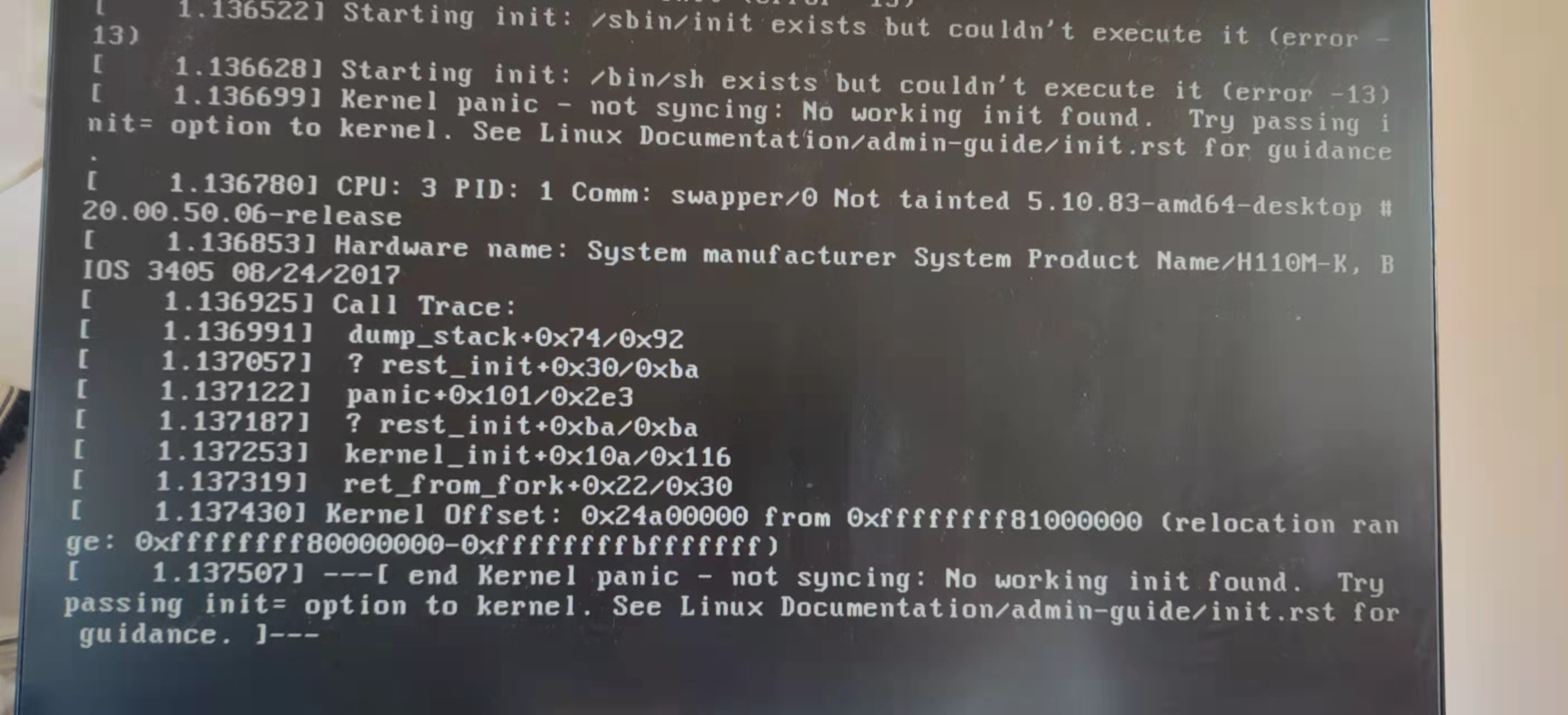

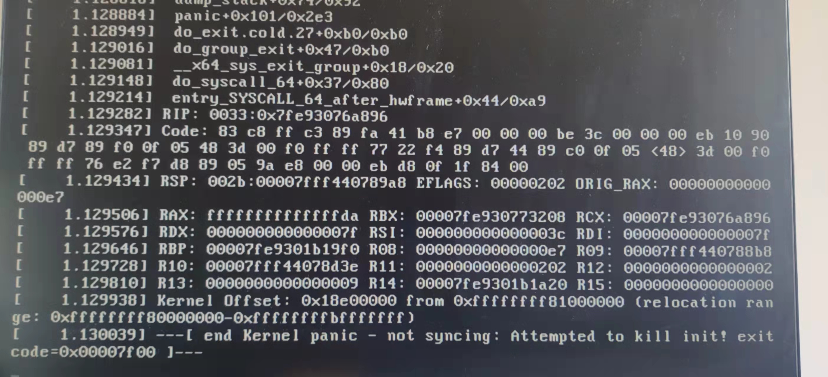

由20.4 升级到 20.5 , 第一次失败后回退,第二次失败后回退也失败,然后重启就可以进入20.5了,两次失败的错误信息是不一样的。图一是第一次,图二是第二次。
还有就是失败后,进不了tty,只能强制关机。
2022-04-03 21:38
换其它内核版本,没备用内核的只有重装了
