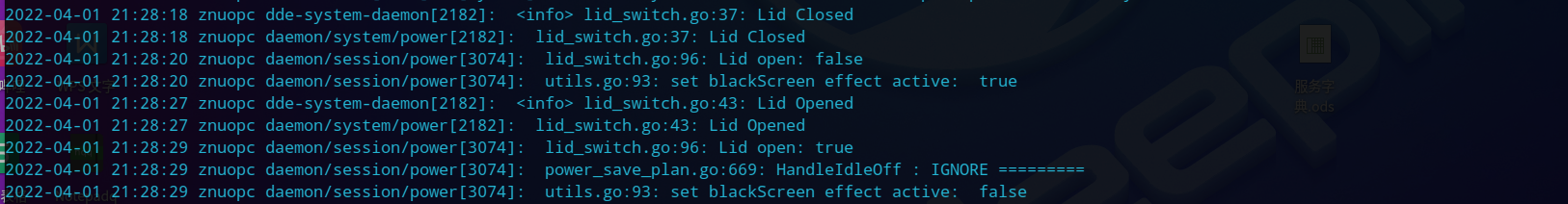

上面是笔记本盒盖, 开盖, 系统日志的捕获
