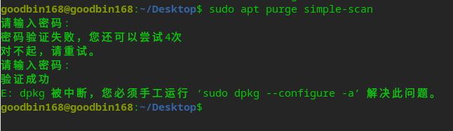

纯新人,想先学习卸载功能,从网上学习过大概有三种卸载方式:1从启动器右键卸载,2终端命令卸载,3从应用商店卸载。
但从启动器里的右键卸载提示卸载失败,重试,从来没成功过,不管是从应用商店安装的还是系统自带的应用。
用终端卸载提示如下,以卸载系统自带的扫描易为例:
从应用商店里安装的软件应该能从应用商店卸载吧,也是卸载不了,等待卸载老半天,然后是一直正在卸载,没完没了,这个时候关机也关不了,提示正在安装或卸载软件,
哪里出什么问题了吗,请大佬指教

终端卸载时需要输入密码,你没输?
liwl
2022-04-02 04:43
先按照提示操作,然后再执行卸载命令

终端卸载时需要输入密码,你没输?
验证成功的了啊

sudo dpkg --configure -a

他告诉你运行,你就运行,听他的。
一般来说就没问题了,这可能是你执行安装操作的时候强制中断导致的。

您必须手工运行 ‘sudo dpkg --configure -a’ 解决此问题
不懂就没办法了,该好好学习语文。

好吧,我试试
goodbin168
2022-04-03 05:13
大佬说的对,8L说的对,目前成功卸载一个程序了,所有项目只能一项一项来,如果有一项没完成,没法进行下一项,但就是它这个进度太慢了

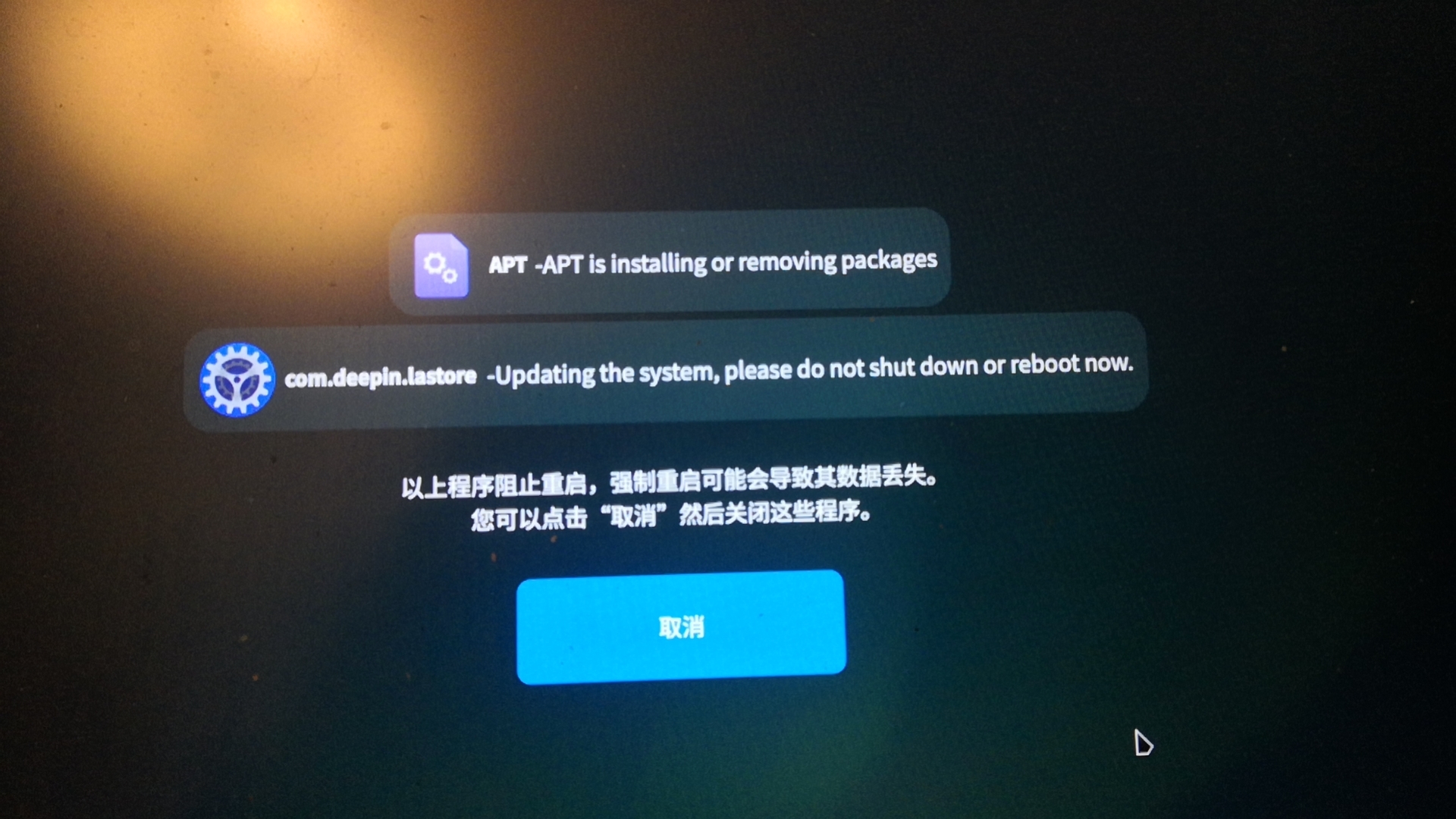

在安装、卸载软件时,不要更新系统;在更新系统时,不要安装、卸载软件。否则,会造成前面正在运行的进程被中断,导致后面的操作也卡住。
如果不幸卡住了,这时关机、重启电脑,会出现类似下面的提示:
如果出现这样的提示,可以考虑在终端中输入以下命令,终止进程:
终端中查找正在运行的阻止关机的进程代码的命令行:
ps -e | grep apt
终端中终止进程的命令行:
sudo kill 进程代码
然后关机或重启电脑,重新开机后,再重新更新系统或安装、卸载软件,但一定记住要一样一样来,不要同时进行更新系统、安装、卸载软件的操作。
另外,如果你的电脑容易出现卡更新、卡安装、卡卸载的情况,那么我建议在终端用命令行更新系统。在终端中更新系统的命令行:
sudo apt update && sudo apt upgrade
个人使用感觉,命令行更新系统比控制中心更新系统靠谱,很少出现问题。
