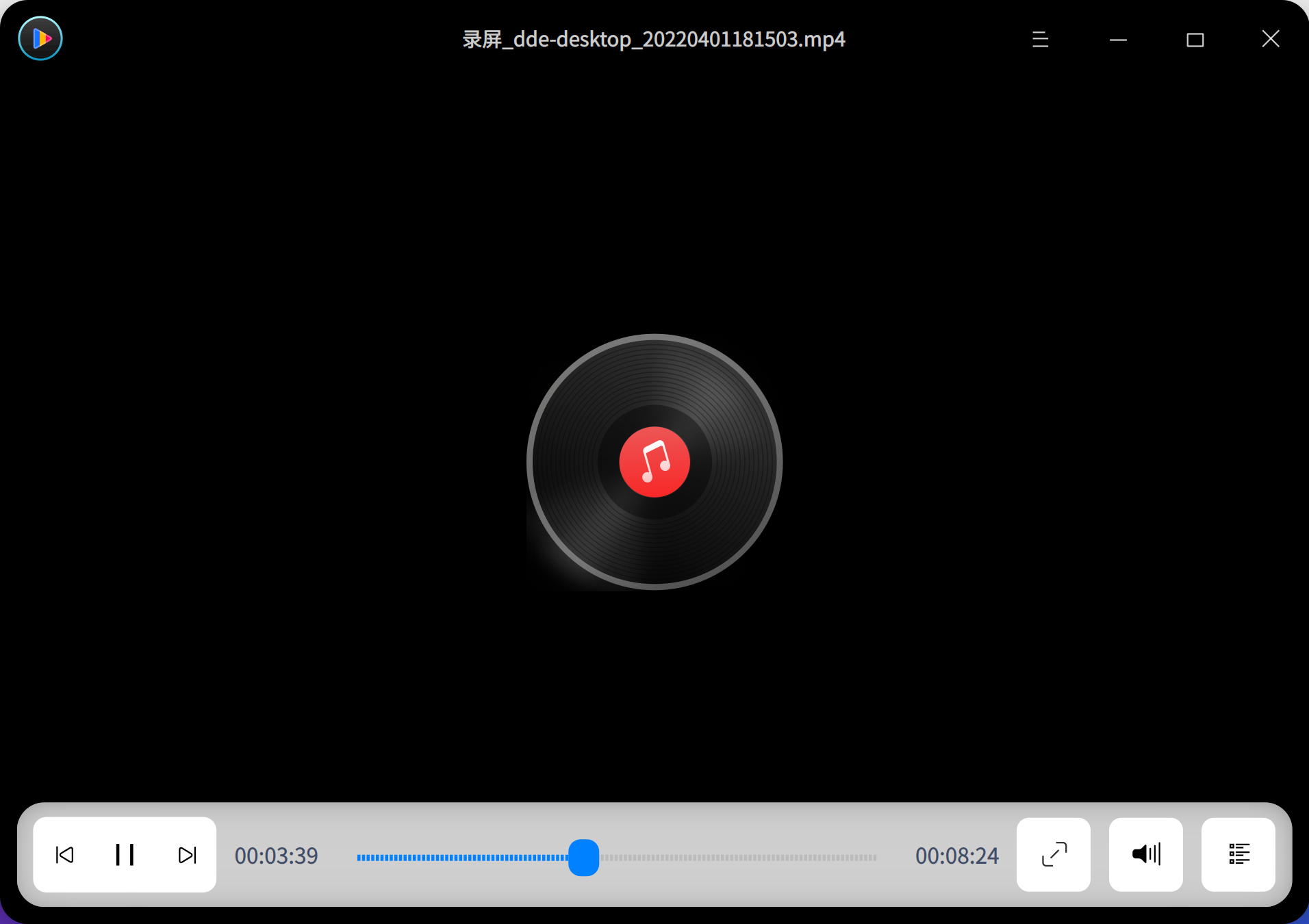

折腾了半天没想到。准备录个desktop编辑视频。

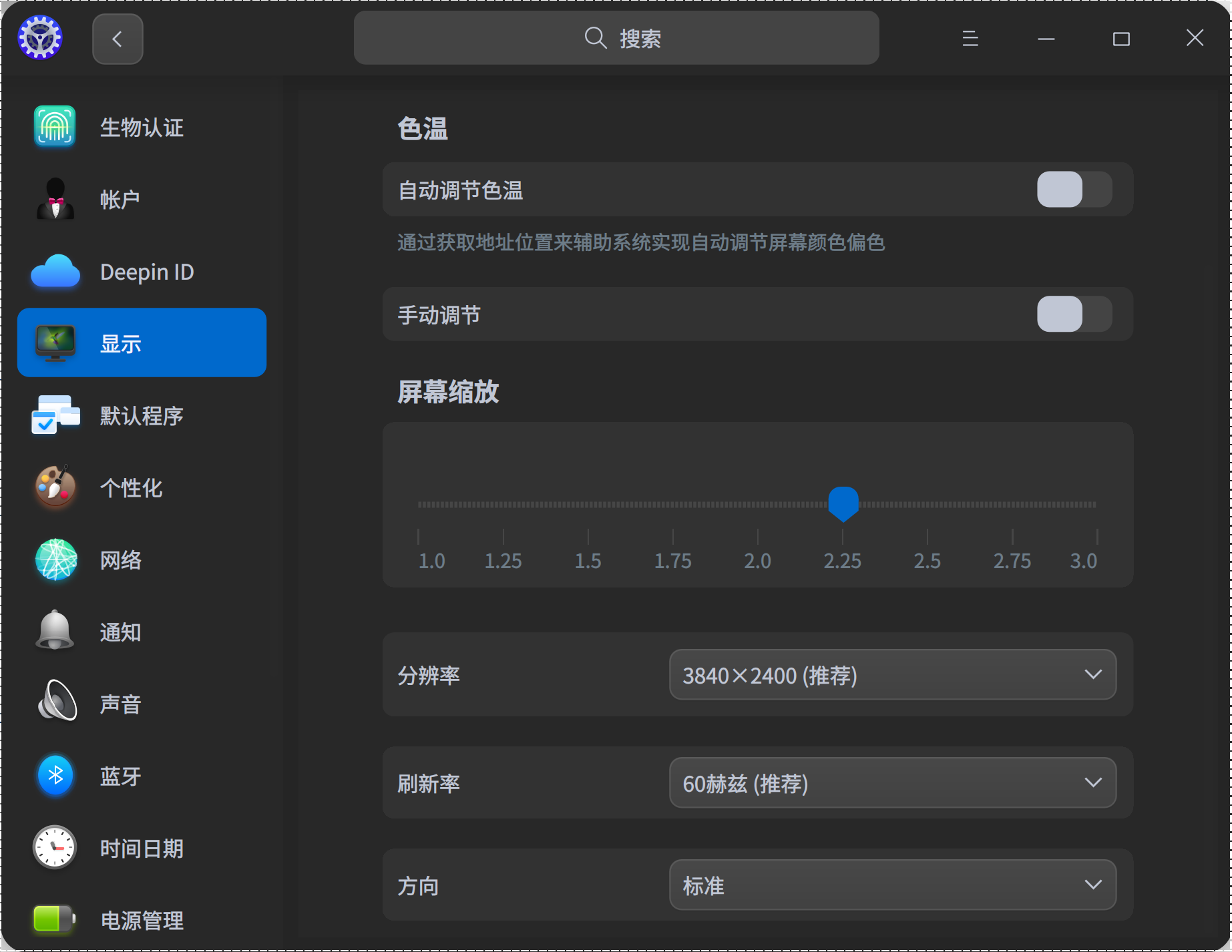

估计是中奖的设备了:部分设备在缩放比例大于1的情况下,框选的全屏录屏会导致这个问题,主要是在全屏模式下会导致坐标计算错误,可以先规避一下:缩放采用1.0,或者不采用全屏,手动框选留一点点空余区域。

4k屏幕,缩放不是1.

试试其他播放器呢

试试其他播放器呢
文件大小不太对

4k屏幕,缩放不是1.
  • 是的,正因为缩放不是1才会导致在全屏录制的时候出问题;
  • 规避方案就是不采用全屏录制的方式,通过框选的方式来录屏。

文件大小不太对
有没有一种可能,文件烂了

有没有一种可能,文件烂了
等修复把
