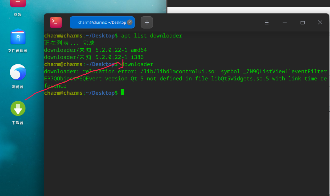

图标和以前的版本不一样了,以前我记得好像不能用downloader在终端启动,而且这个显示downloader也没安装,试了下sudo dpkg -l downloader也没找到
报错如下
downloader: relocation error: /lib/libdlmcontrolui.so: symbol _ZN9QListView11eventFilterEP7QObjectP6QEvent version Qt_5 not defined in file libQt5Widgets.so.5 with link time reference
如图:

喵呢酱
2022-04-01 06:59
卸载下载器,重装可能可以解决问题
忘记、过去
2022-04-01 08:00
https://com-store-packages.uniontech.com/appstore/pool/appstore/d/downloadmanager/org.deepin.downloader_5.3.69-1_amd64.deb
实在运行不起来先从商店仓库直接下载安装试试,我这里 20.5 可以正常运行......
不过之前不知道啥时候推的 5.3.69.1-1,高了一个小版本号,这个版本号确实运行不起来,源里也找不到了......

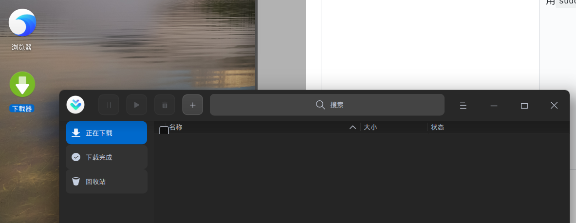

用sudo apt install downloader下载了,不过应用图标和logo,布局好像也有点问题。
charm
2022-04-01 08:16
喵呢酱:
卸载下载器,重装可能可以解决问题
解决了
忘记、过去
2022-04-01 08:29
charm:
downloader 我看版本号只有 5.2,挺老的。
图标好像是因为 20.4 之前更新了图标主题,下载器 desktop 图标改名,被匹配成 Papirus 主题里的 downloader.svg 图标了
charm
2022-04-01 09:17
忘记、过去:
emmm,等慢慢更新吧,也不急😂
