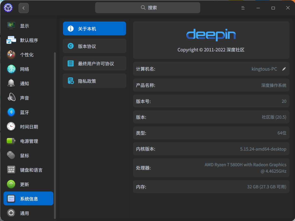

可以看我上面的,我也试了下5.15.24版本,短时休眠可以,睡一觉起来还是睡死了

可能这个是device specific的问题了。我除下有这个问题,在升级到20.5后,用着用着还有任务栏消失的问题sad。小问题太多了。可能是我笔记本硬件不太兼容
