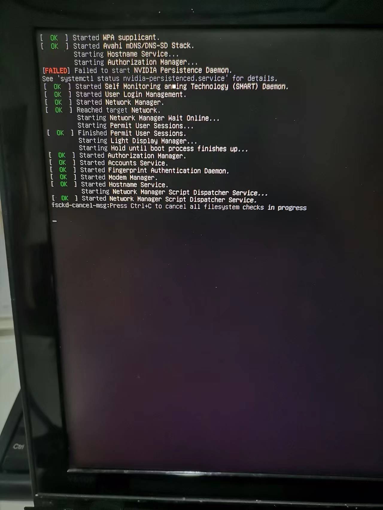

收割者
2022-10-22 18:11
照这个方法安装,我直接开机不能启动了。悲剧,只能重装了。问题是ubuntu没有安装显卡驱动问题呢,系统装好,直接下stem起来。
atoin
2022-10-23 06:20
收割者:
不用重装,进超级终端把/etc/X11/xorg.conf删掉,然后reboot就恢复了
