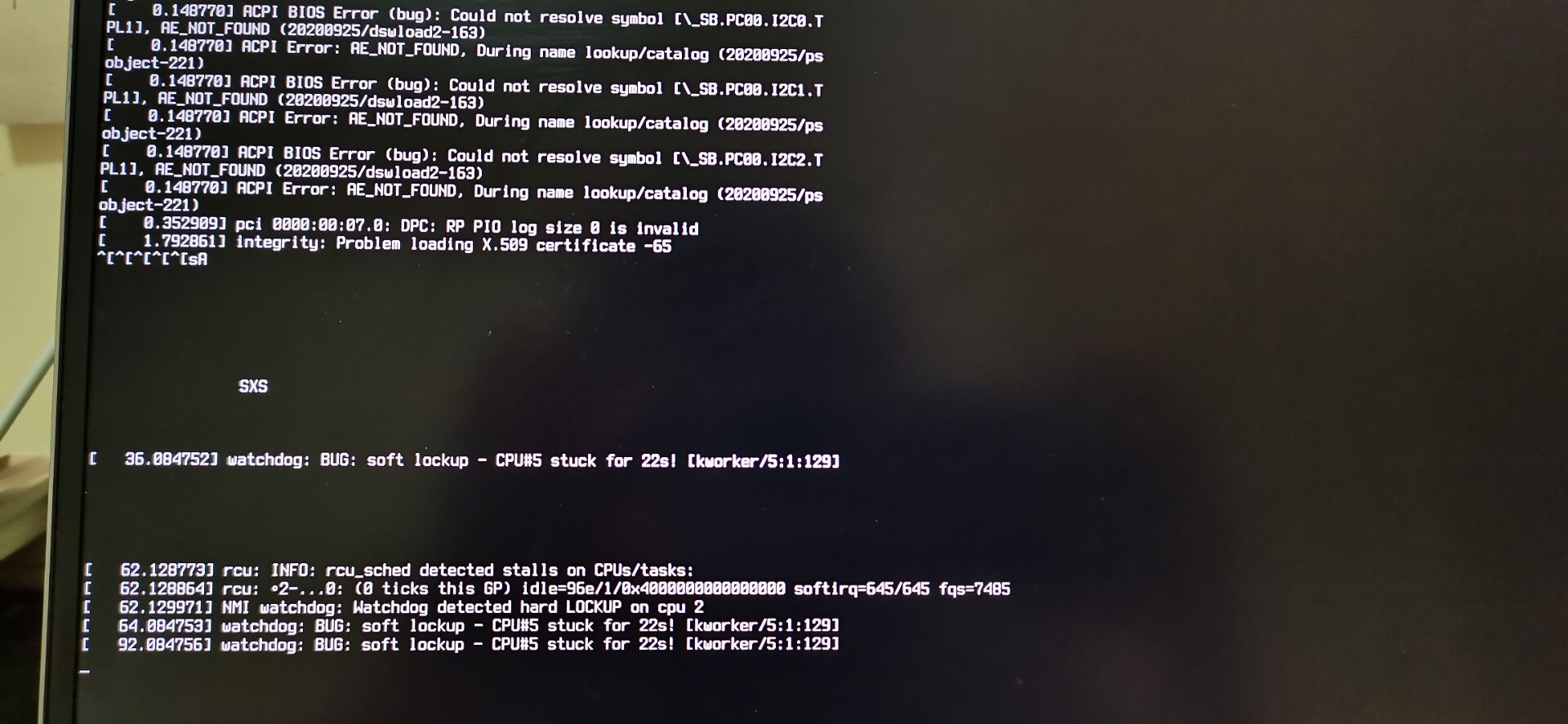

  1. 开机之后,正常启动,进入桌面后,提示更新内核,在更新过程中,键鼠无响应,电脑死机
  2. 此时,强制重启,
  3. 在BIOS引导项页,默认配置,无法引导启动
  4. 遂,尝试使用高级配置引导启动,选择5.10.83-amd64-desktop,可以进入桌面
  5. 在设置里的更新选项中,重新检测更新,但提示系统已是最新,但设置程序左侧菜单栏的更新项仍有红点提示

  • 小红点问题,可以先通过终端来更新,目前已经提交优化诉求了;
  • 新内核启动不了的问题可以先看下是不是这个原因:https://bbs.deepin.org/zh/post/233385
  • 如果上面操作不行,还可能因为安装过程强制重启可能导致安全不完全,可以手动卸载高版本内核,重新安装一次;

如果也是在这一个页面的话(使用其他版本的内核先启动),打开显卡驱动管理器,切换一个模式,重新启动(不用管切换是否会成功)

  • 看来不一样,链接是关于卡Logo的,我的情况还没有遇到Logo
  • 我的猜测也是如此
    • 在我使用其他的内核版本,启动之后;切换显卡模式,重新启动,可以使用新内核进入桌面
  1. 猜测是更新过程中,有什么标志,或者修改,导致强制重启后,无法正常加载配置导致的
  2. 在第一次更新过程中,出现了,电脑死机的问题,上面忘提了
  3. 使用显卡驱动管理器,切换不到集成显卡模式,不知道有没有计划跟进(不过,现在AMD和Intel的新版处理器都很强的样子,估计很快也要换笔记本了)
