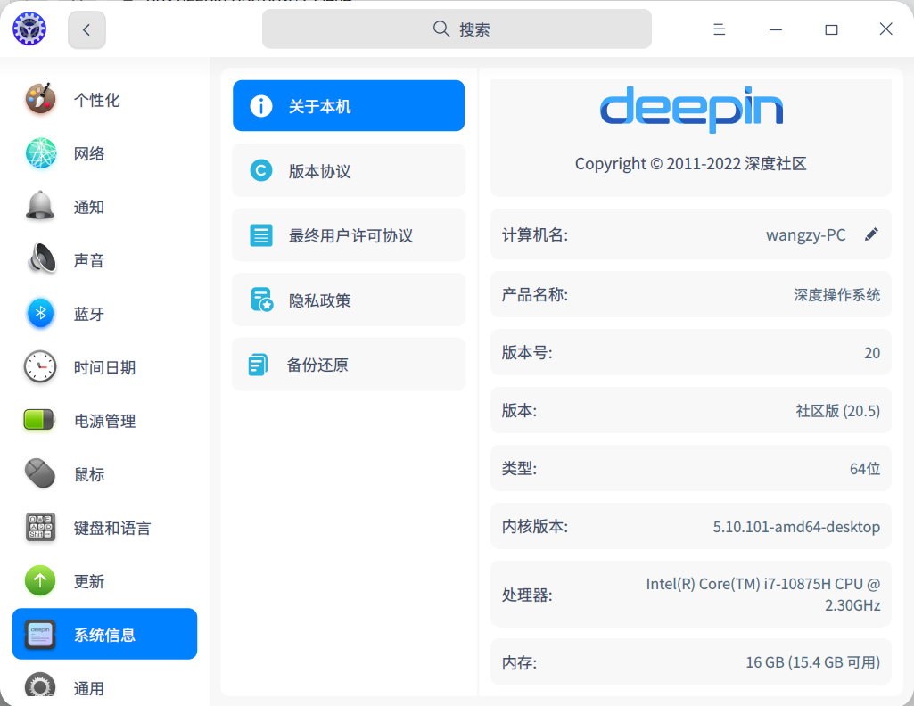

目前全新安装了 20 5 版本,输出外放依然是没有声音的,百度了一圈之后,发现创建如下文件,配置如下,输出是有声音了,但是音量大小无法控制,大幅拖动音量条输出音量无明显变化,现在这种情况下,要如何定位具体是哪里的问题呢?有一定操作能力

System: Host: kmnot-PC Kernel: 5.15.34-amd64-desktop x86_64 bits: 64 Desktop: Deepin 20.6 Distro: Deepin 20.6

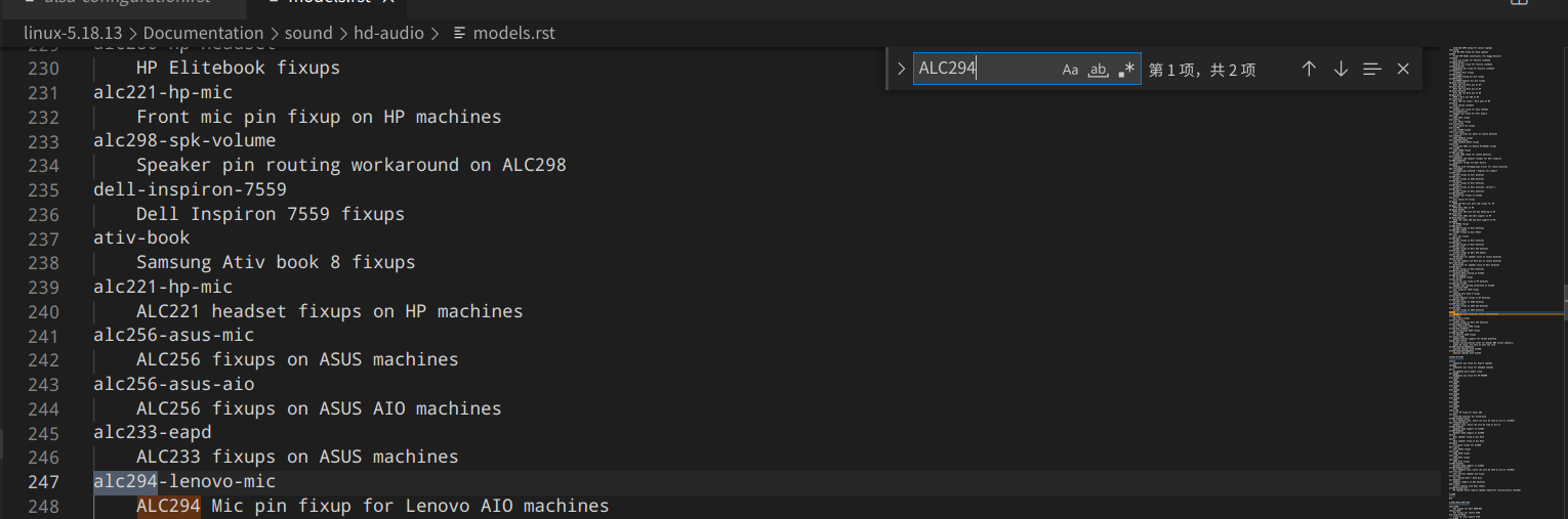

目前在 /etc/modprobe.d/alsa-base.conf 中添加
options snd-hda-intel model=asus-zenbook 是外放是可以正常播放的但是deepin 音量控制无效
aplay -l 看了下声卡型号
闲着没事下载源码然后翻一下内核源码说明中关于snd-hda-intel model 描述,想着会不会有跟我笔记本一样的声卡的设备,试着搜了下还真有
然后试着把
options snd-hda-intel model=asus-zenbook 改成
options snd-hda-intel model=alc294-lenovo-mic
重启诶嘿外放有了,deepin 音量控制也能用了哈哈哈哈哈yeah
