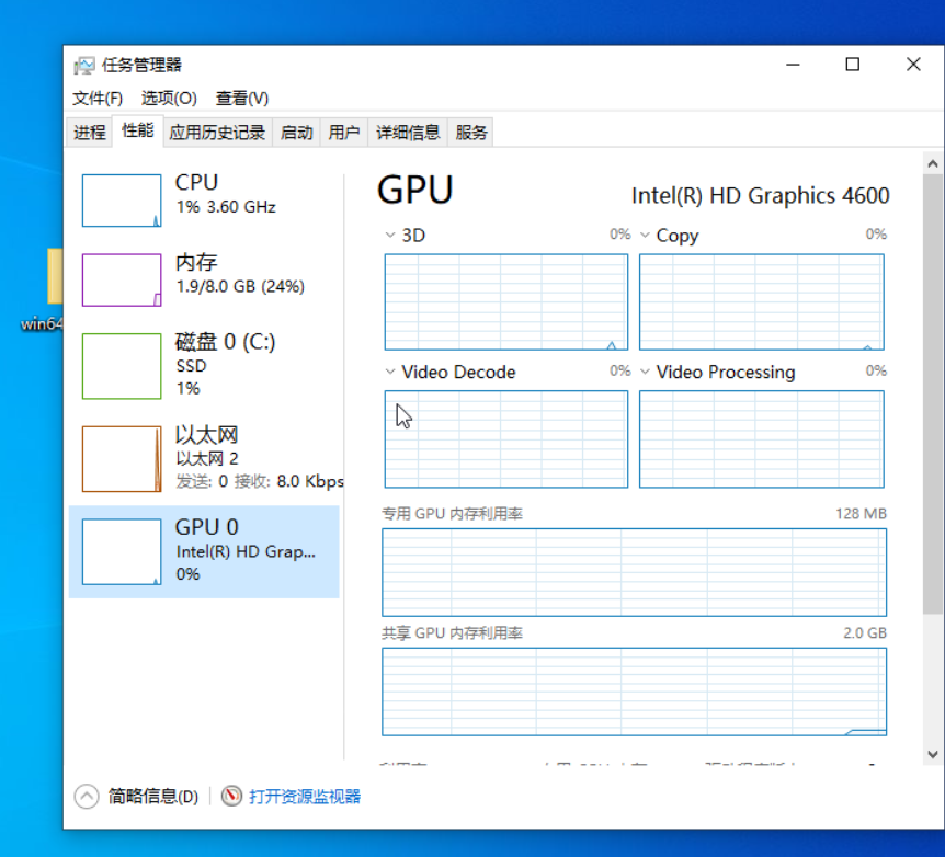

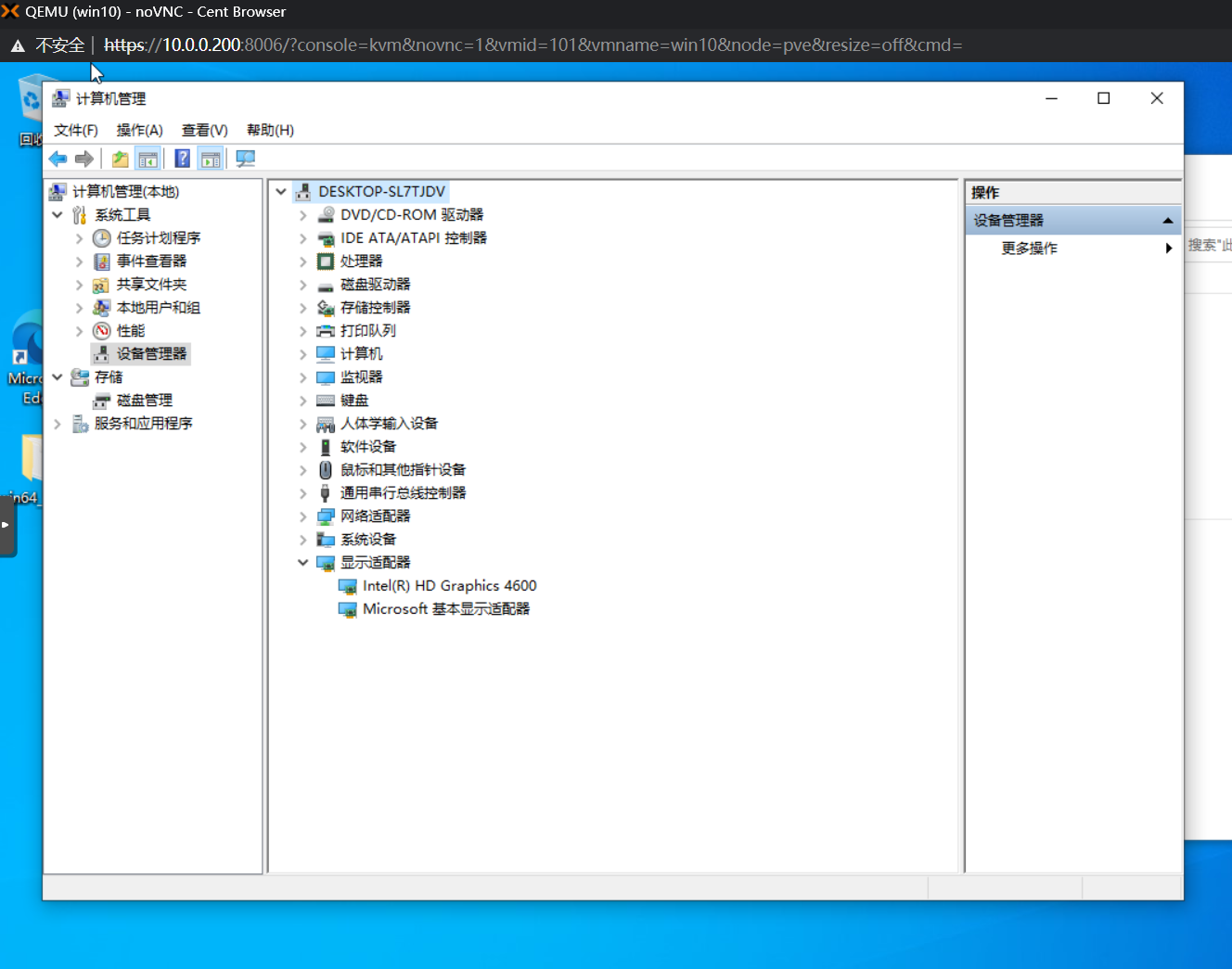

修改好pve设置后我先装了win10测试,经过一番折腾成功核显输出画面

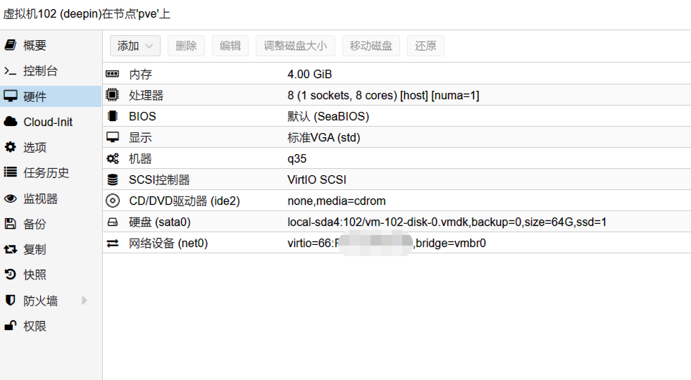

然后按照一模一样的参数设置,我新建虚拟机安装了deepin 虚拟机开机 在载入系统 显示deepin的logo时 显示器出现输出画面
但是到了登录界面 屏幕立马又黑了。。没有任何输出画面。。反而是关机时候显示deepin的logo时 显示器出现又会输出一下画面😂😂😂
deepin应该是已经自带了intel核显驱动,但是不知道为啥,进入系统以后就是没法输出画面

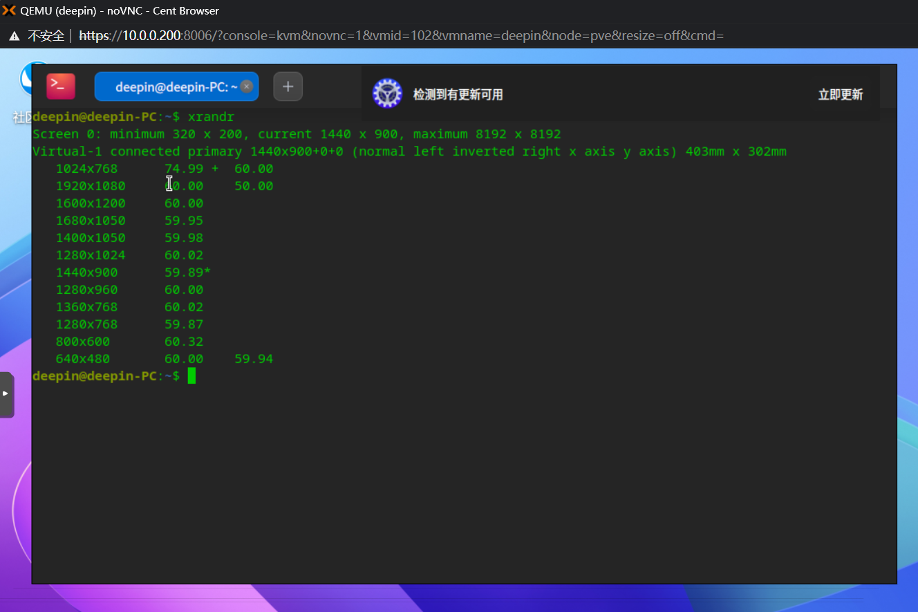

用xrandr命令查看 似乎只有一个输出显示器。。。
我也想过是不是因为多了个虚拟显卡不兼容的问题,但是我如果pve后台设置显示为无,系统就无法正常启动了(我ping 虚拟机ip不通)

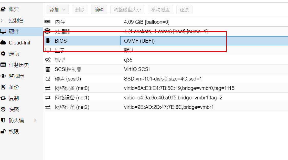

使用硬件直通的时候,需要直通显卡的话,官方要求是使用 uefi 启动

你说的官方 是指PVE官方 还是 deepin 官方?😂
我之前有用uefi 来装过win10虚拟机,因为一些别的因素导致失败了,后来就没再尝试uefi。然后网上也确实很多人提到PVE官方有推荐使用uefi模式,但是反而会导致win10虚拟机无法让核显输出画面。
因为最后win10没用uefi 而且直通成功了,我就沿用了win10虚拟机的参数装了deepin。明天我再用uefi试试看

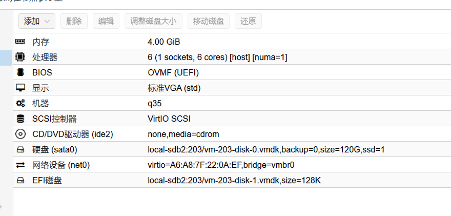

试了UEFI 结果也是一模一样 估计还是设备兼容性问题
