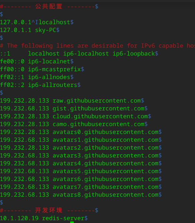

cat /etc/hosts
127.0.0.1 localhost
127.0.1.1 sky-PC
199.232.28.133 raw.githubusercontent.com
199.232.68.133 gist.githubusercontent.com
199.232.28.133 cloud.githubusercontent.com
199.232.28.133 camo.githubusercontent.com
199.232.28.133 avatars0.githubusercontent.com
199.232.68.133 avatars1.githubusercontent.com
199.232.28.133 avatars2.githubusercontent.com
199.232.68.133 avatars3.githubusercontent.com
199.232.68.133 avatars4.githubusercontent.com
199.232.68.133 avatars5.githubusercontent.com
199.232.68.133 avatars6.githubusercontent.com
199.232.68.133 avatars7.githubusercontent.com
199.232.68.133 avatars8.githubusercontent.com
10.1.100.100 redis-server
执行命令:
ping redis-server
ping: redis-server: 未知的名称或服务
确认过文件格式为unix;
确认空格回车符没问题,
操作系统重启过均无效

hyw520110
2022-03-18 21:14
通过utools的hosts插件写入hosts有问题,之前可以的,手动写入也没有问题

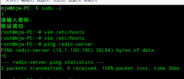

mjw1127
2022-03-18 22:52
没有出现楼主图中的报错

你直接将
cat /etc/hosts
显示的内容以图片贴出来,你肯定有些内容格式不对,你的hosts文件已修改过,比如默认的hosts文件会有ipv6的localhost,但从你的内容没见到
hyw520110
2022-03-20 02:21
hyw520110:
问题已查到是utools的hosts插件写入问题(之前没问题的),手动写入一行是没问题的,查看文件格式为unix,查看回车换行符都正常
