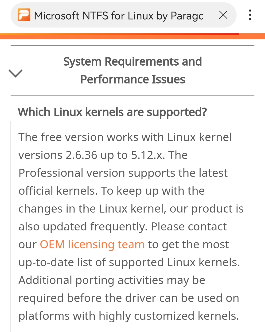

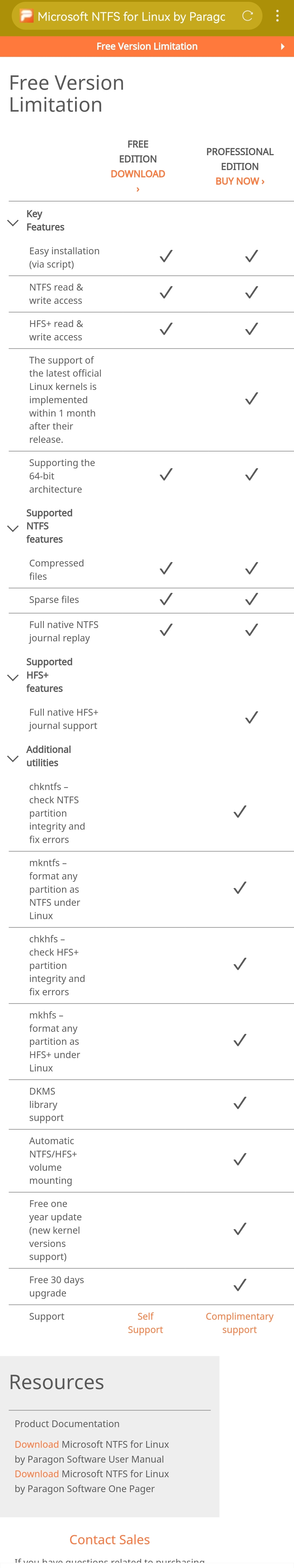

嗯嗯,看了下,的确是,Paragon的free版的只能支持到最高5.12.x的内核!商业版的可以支持所有内核版本,而且free版的还有很多限制,只有基本的文件系统读写功能!Screenshot_20220320_091453.jpg

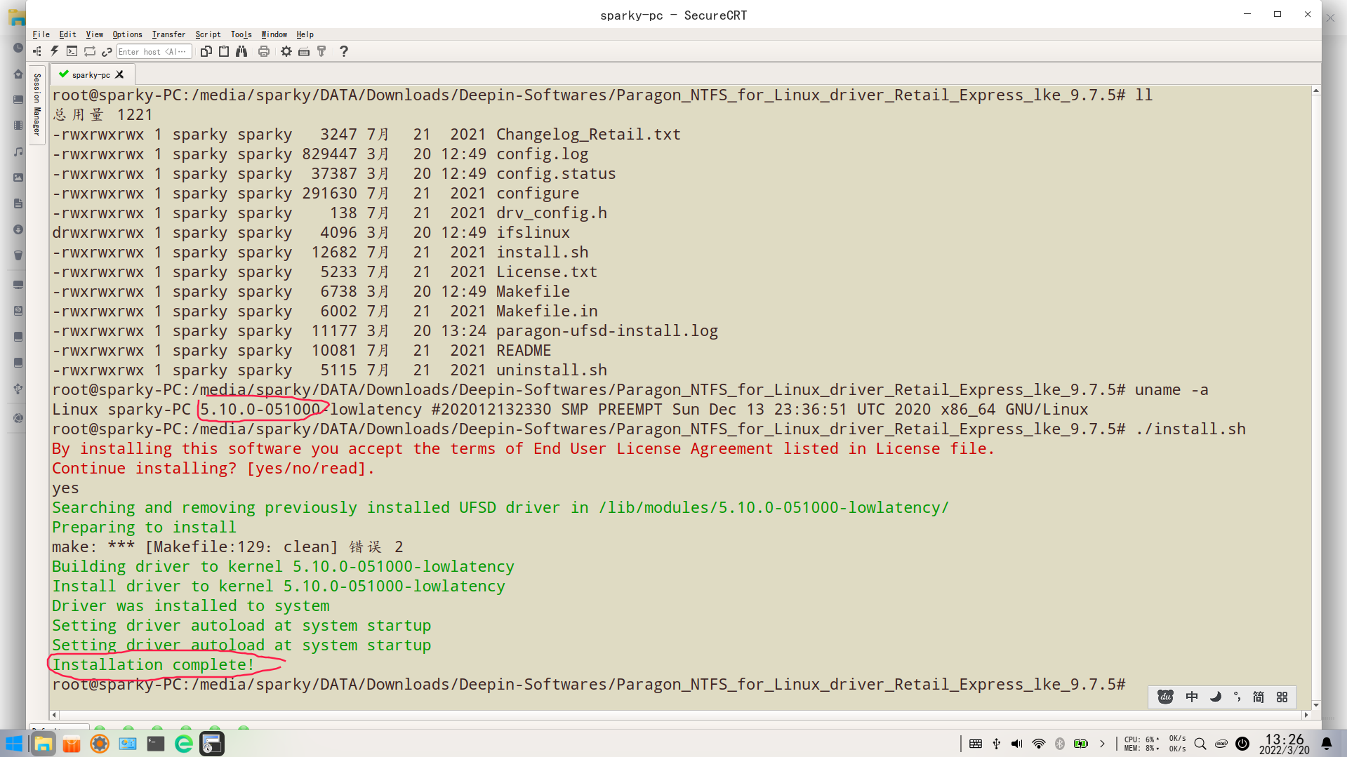

更换了内核,安装成功啦joy

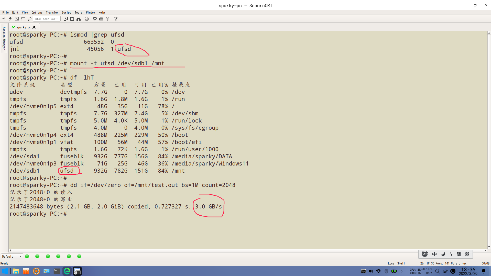

哈哈,更换了5.10的内核,我这是安装成功了啦,看下图:tail ·~~~
现在测试验证如下,这速度,跟读写EXT4的文件系统不相上下~~~
