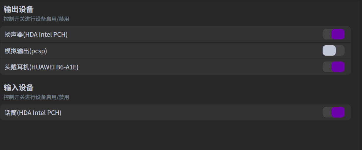

腾讯会议时,
插入有线耳机,耳机无声音,mic也无输入。
系统设置里切换输入源无反应。

无论是有线耳机,还是蓝牙耳机,
输出声音的时候可以切换,
输入始终无反应,系统设置里也没有可以切换的选项。

刚测了一下,输出可以切换,也有声音了。
但是输入没声音,系统设置里也没有切换选项。

之前我也有这个问题,这个bug可以通过在设置->声音->输入那里随便拉一下输入音量就能听到了joy

声音无法输入的问题目前还没找到好的解决办法😥
点了一下,果真能有声音输入了,好神奇!
但是依旧不能选择输入源。

这个的确有问题,等修复吧

在即将推出最新的版本系统上这个问题是已经解决了,到时候可以看看在您的机器上是否还存在该问题
