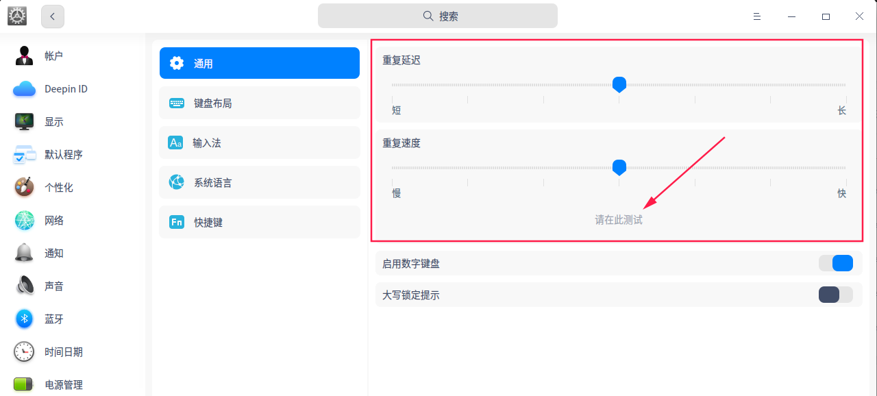

系统好像有双单击设置,是否正确设置

我设置成最慢也这样
