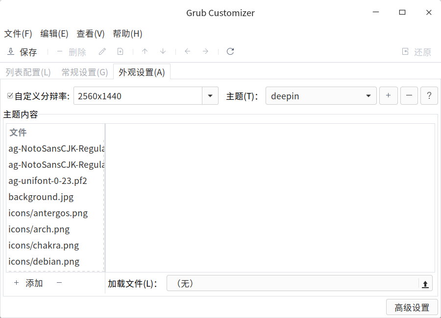

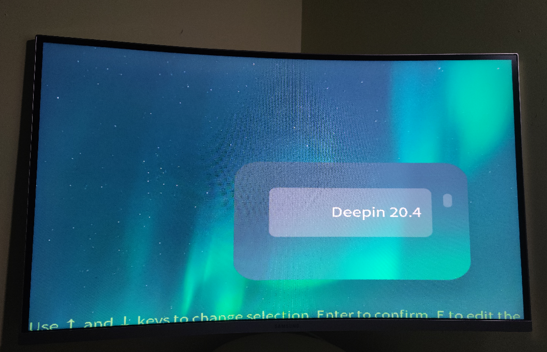

事情经过是这样的,我电脑安装的双系统windows 11 + deepin 20.4,本来用的显示器分辨率是1080P,后面换了个2k分辨率的显示器,谁知道启动界面(Boot meun)显示的样式走样了,我这不就想着修改分辨率嘛,就安装下grub 这个软件,谁知道软件有问题的。
grub修改外观设置的分辨率后,点保存,会删掉文件/boot/grub/themes/deepin/theme.txt,造成启动界面变成全黑色的了。
哪位老哥方便的话,把这个文件theme.txt发下给我iture123@163.com。谢谢

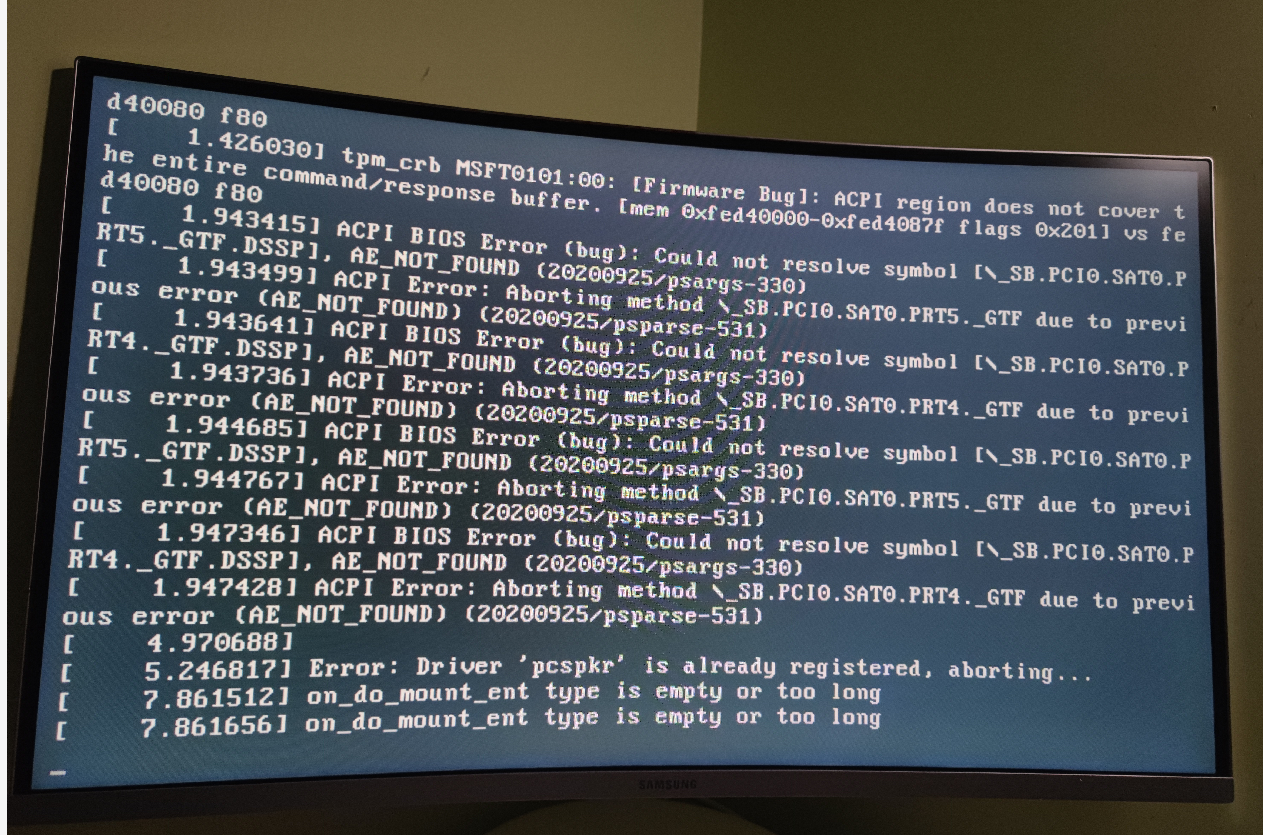

启动界面如下,还有报错的,虽然最终能够成功进入系统。
